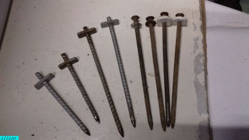

J'en ai fais en fer à béton de diamètre 6mm 12cm de longueur et d'autre 18cm
ça s'enfonce bien , même dans le sol gelé
autrement j'ai aussi des clous de charpentier avec rondelles
je mettrai des photos

ça ne ressort pas facilement car c'est du rond torsadé
et je les mets toujours de biais
et dans le sol glacé , il faut le pied de biche pour les retirer

Voici mes modèles de sardines
pour les sangles du store , j'ai deux gros piquets

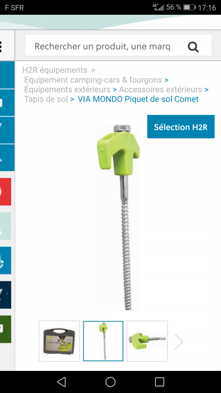

1 roro piece
