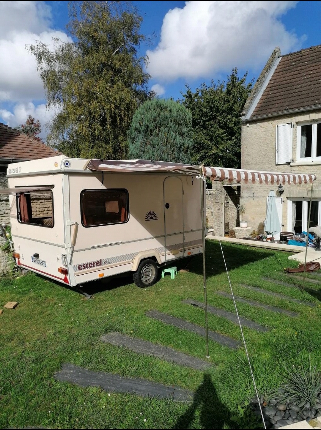

Bonjour à tous, j'espère que ma publication aura trouvé sa place ici. Nous venons pour notre 1er achat de caravane avoir une Estérel Relax que nous avons restaurer (panneaux avt et arrière totalement changé grâce à un menuisier) nous l'avons acheté sans le Auvent juste une solette et nous souhaitons en trouver un d'occasion de préférence mais nous sommes complètement perdu pour les dimensions. Pouvez vous nous aider à ne pas nous tromper dans les mesures et le choix du auvent merci à tous

Pour cette marque un auvent classique ira parfaitement, j’ai eu ce type de caravane donc pour savoir la taille c’est simple tu passes une cordelette dans le profilé alu qui fait le tour de la caravane en façade .
Il faut que les 2 bouts de chaque côté touche le sol .
Tu mesures la longueur de ta cordelette
Tu regardes sur catalogue de fabriquant d’auvents ou accessoiriste et tu auras ta taille.
