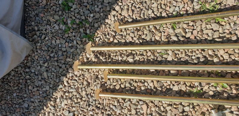

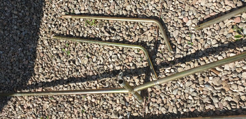

J'ai trouvé quelques tutos. Je vois comment se monte un auvent en génerale, mais la j'ai vraiment des barres dans tous les sens, avec des diametres differents et des système d'accroche differents. Je suis vraiment perdu...
Re: Auvent antia
Faudrait des photos pour bien faire
Re: Auvent antia
J'ai repéré les tampons mais apres je ne sais pas quelle type de tube s'accroche a l'auvent. Ni lesquelles utiliser pour les montants.

Les tubes avec les ventouses, les ventouses vont contre la caravane, le tube croisillon c'est le tube central, les 2 tubes coudées à 2 sorties sont les 2 côtés avant, les 3 tout petit tubes c'est pour la petite avancée(s'enclenche sur le croisillon et les côtés avant) , par contre je vois pas les pieds qui vont au sol.
Essaye sans la toile déjà et tu peux repérer avec du scotch de plusieurs couleurs ou au marqueur

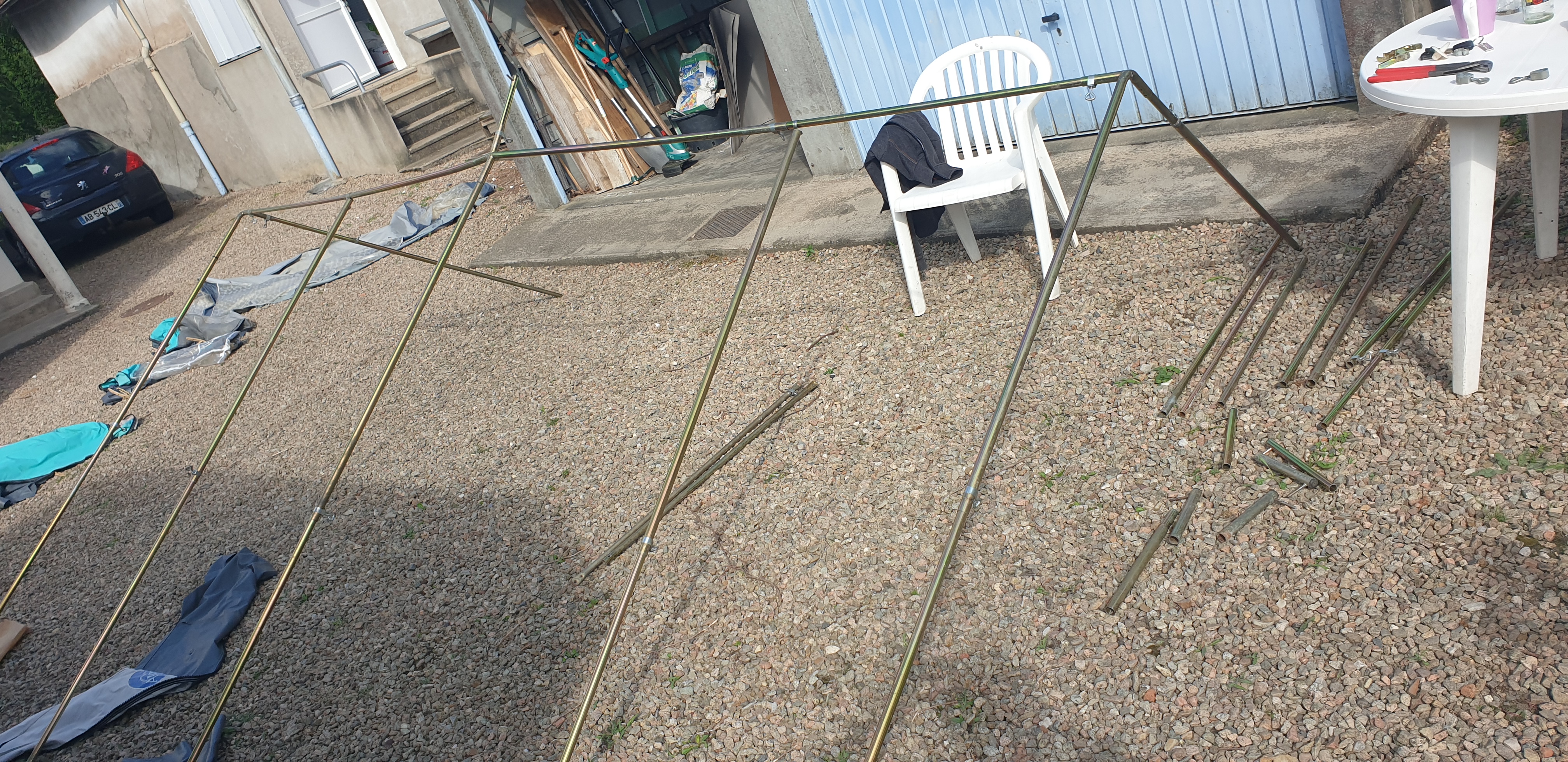

Voila une tentative de montage mais je n'ai que un element pour fixer l'auvent au milieu

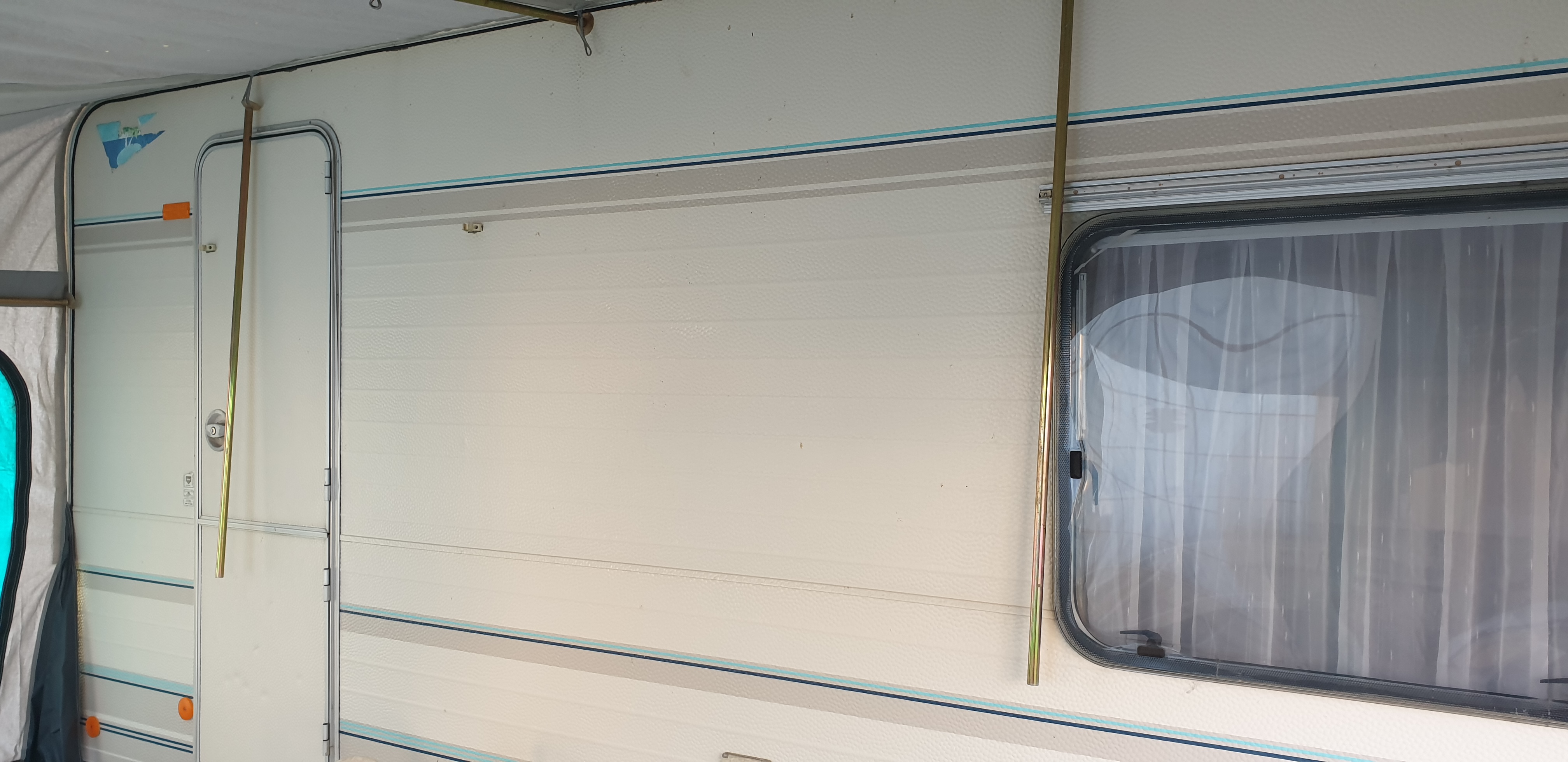

L'annexe ça doit être les coudes simples, sur la caravane ça tient par pression en extendant bien les tubes avec les ventouses contre la caravanes, ça a fait ses preuves
Re: Auvent antia
Dans les angles en haut tu doit pouvoir mettre un petit tube pour l'avancée comme t'as sur le croisillon central !

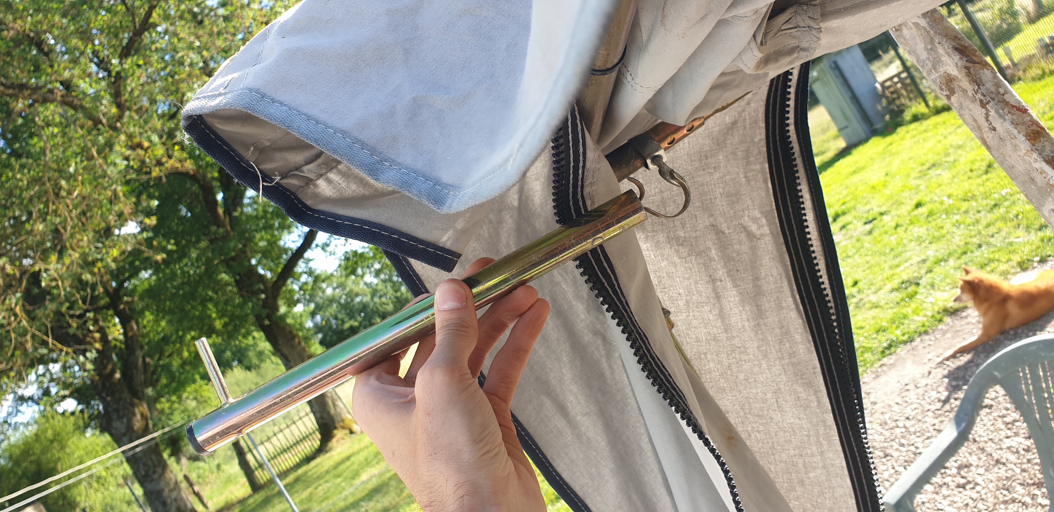

Ah truc à pas oublier, de passer les tubes dans les passants de la toile

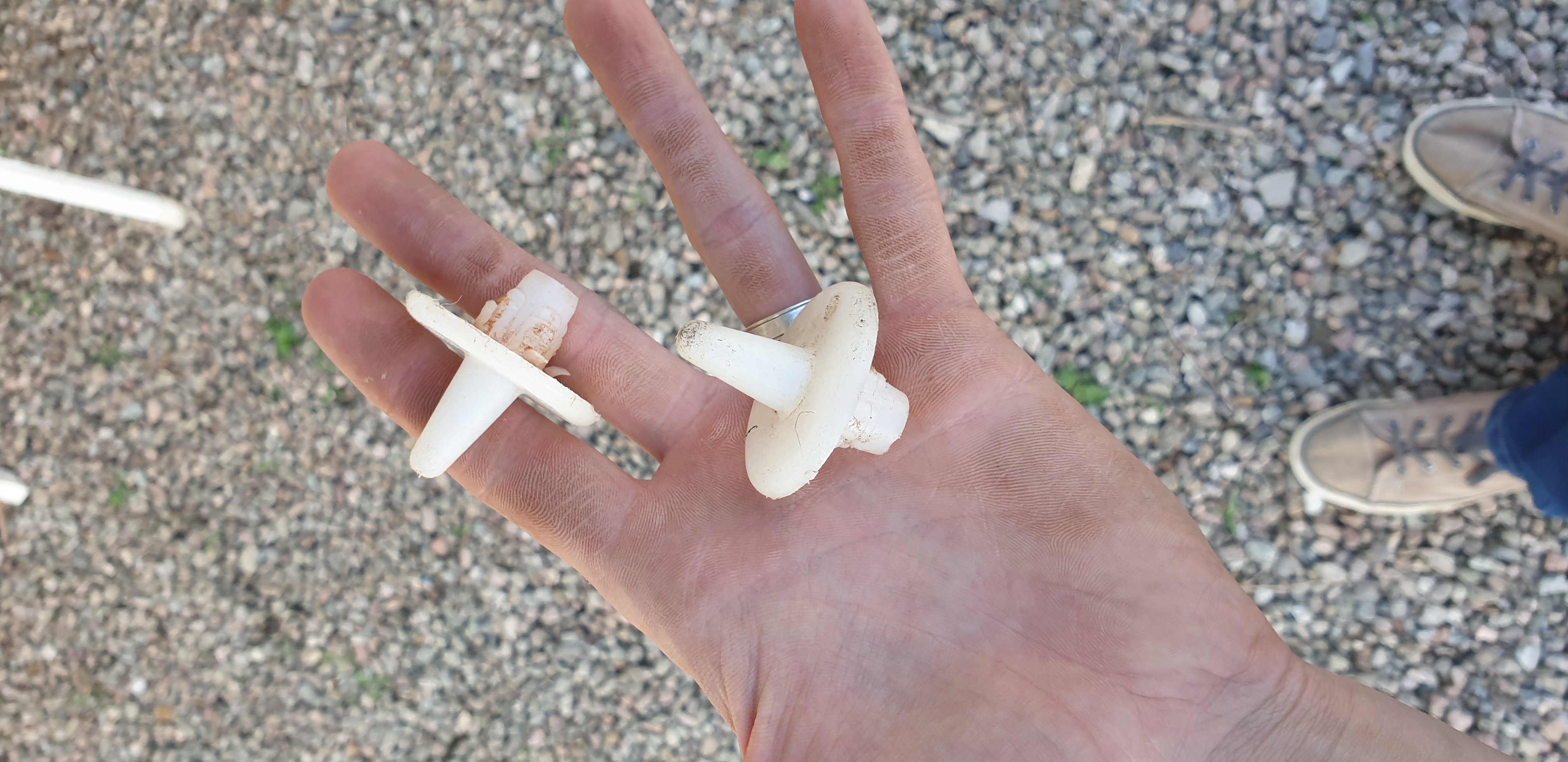

Pour les pieds, j'ai les embouts plastiques en photo. Mais j'en ai que deux. Et je trouve que le auvent tombe au milieu sans un troisieme pieds.

Je te confirme qu'il y a bien un pied central, et c'edt bien ces pièces en plastique qui vont au pieds, du coup il en manque 1 en dépannage = couvercle de bocal par exemple

Bon, j'arrive a ca. Mais il me manque le pied central et les tampons ne sont pas en tension. Je n'ai pas reussi a placer deux tampons interieurs.
Je me demande si le vendeur m'a tout donné
Re: Auvent antia
Il faut les 2 petits tubes aux angles pour l'avancée, et surtout tendre tout ca les ventouses doivent être plaqué sur la caravane, le toit doit être bien tendu sinon quand il pleut ça fera des poches d'eau. Mais bon tu as avancé. Et si il ré manque le pied central c'est gênant
