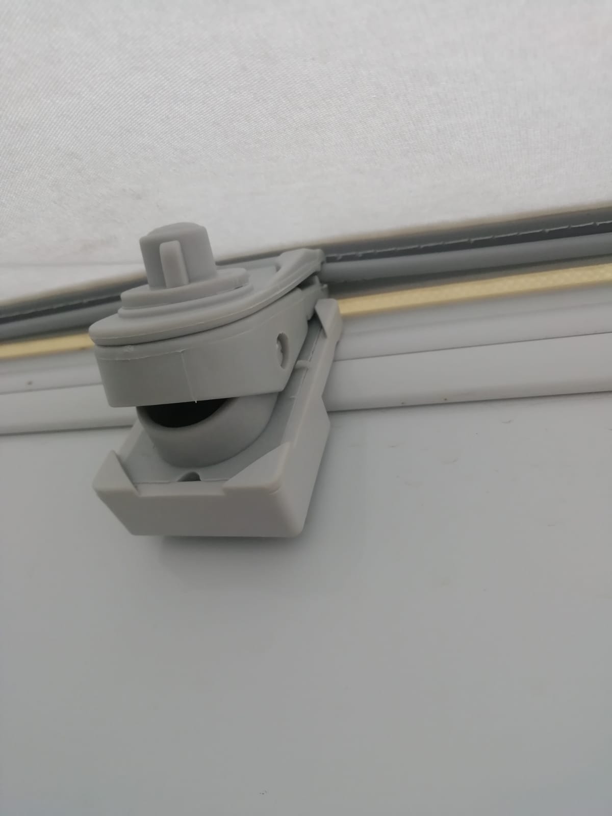

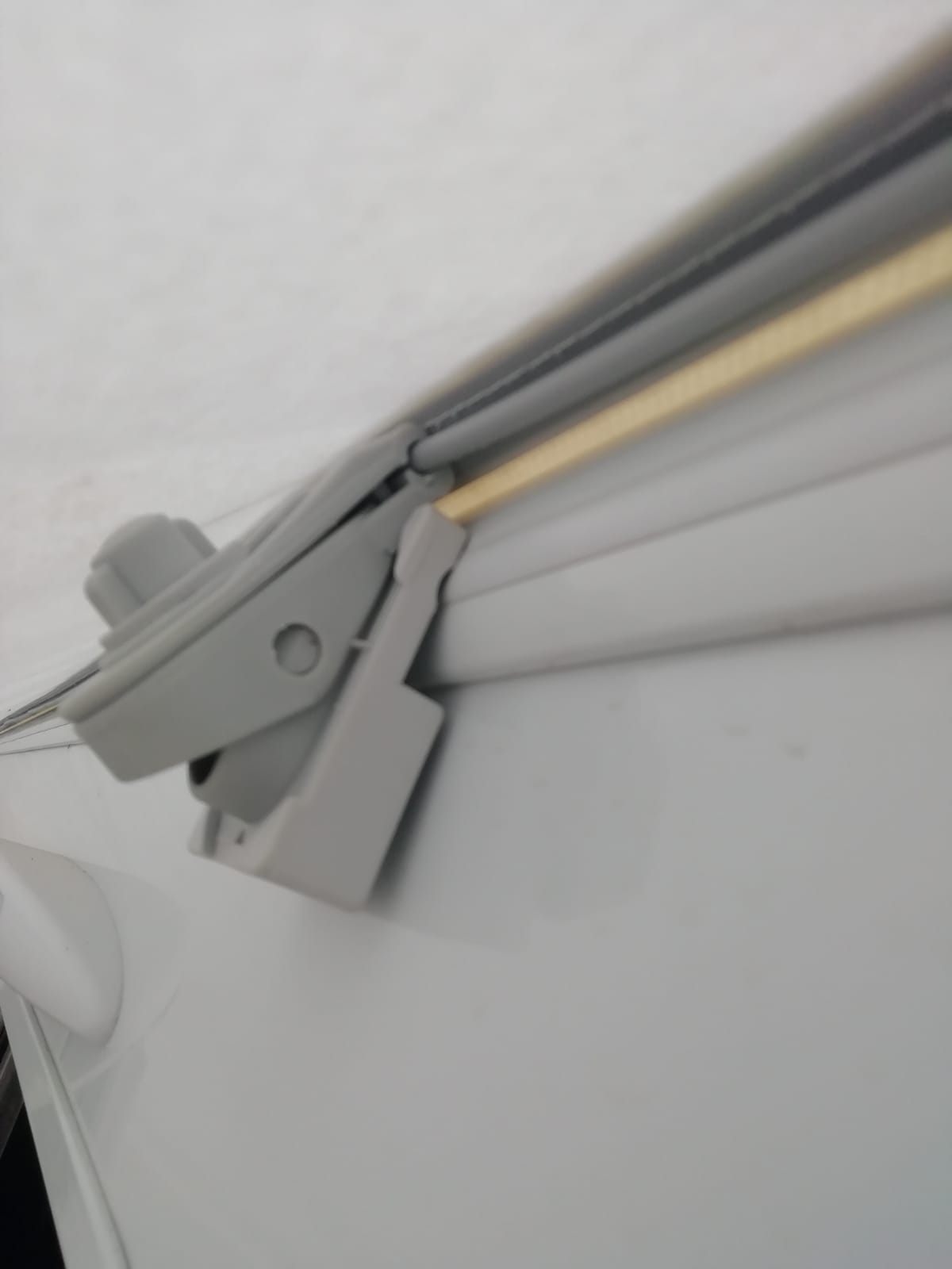

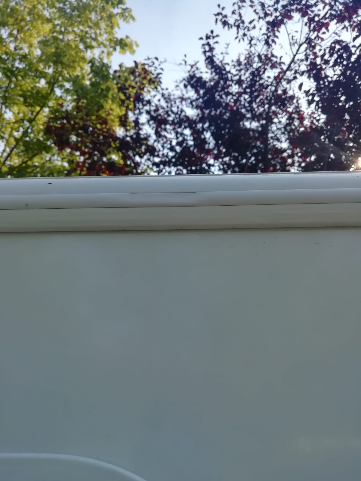

Cette année j'ai installé mon auvent ( ref : solette multinova excellent de Doréma) sur notre nouvelle caravane Knaus Sudwind UF 500 modèle 2021 60 ans Knaus. J'ai un souci avec les quicklock !!! Lorsque j'ai enlevé le auvent je me suis aperçu que les 5 quicklok avaient écrasé les joints blanc de protection ...Je vais contacter le concessionnaire Belqe (Europa caravane) mais j'ai le sentiment qu'il est dépassé car l'année dernière lorsque j'ai voulu monter le auvent les quicklok ne s'adaptaient pas et il avait du me les changer et prendre contact avec la société Dorema et voila donc que ceux-ci ne vont pas non plus ....
Est-ce que quelqu'un a des compétences pour m'éclairer dans ce domaine ?
Ci-joint 4 photos
Gilles
Ci-joint 4 photos
Gilles

Pour ton problème, as-tu essayé de glisser délicatement une lame de cutter sous le haut du joint de façon à le ramener au même niveau que la partie non écrasée ? A mon avis, le joint blanc déformé doit-être en plastique souple...

Merci pour votre réponse. J'ai déjà enlevé le joint pour le reformer mais il a fortement été écrasé par le quicklok. J'ai eu hier le concessionnaire au téléphone qui me dit qu'il n'y a pas d 'erreur sur les quickloks !!!! il s'agit bien de la bonne pièce. Alors que faire ? car le problème va se reproduire l'année prochaine lorsque je vais réinstaller le auvent.
La seule possibilité qui me vient à l'esprit c'est d'usiner, de modifier le quicklok moi-même avec une lime de façon à agrandissant la fente de la pièce pour éviter d'écraser à nouveau le joint. Qu'est ce que vous en pensez ? avez vous d'autres idées ?

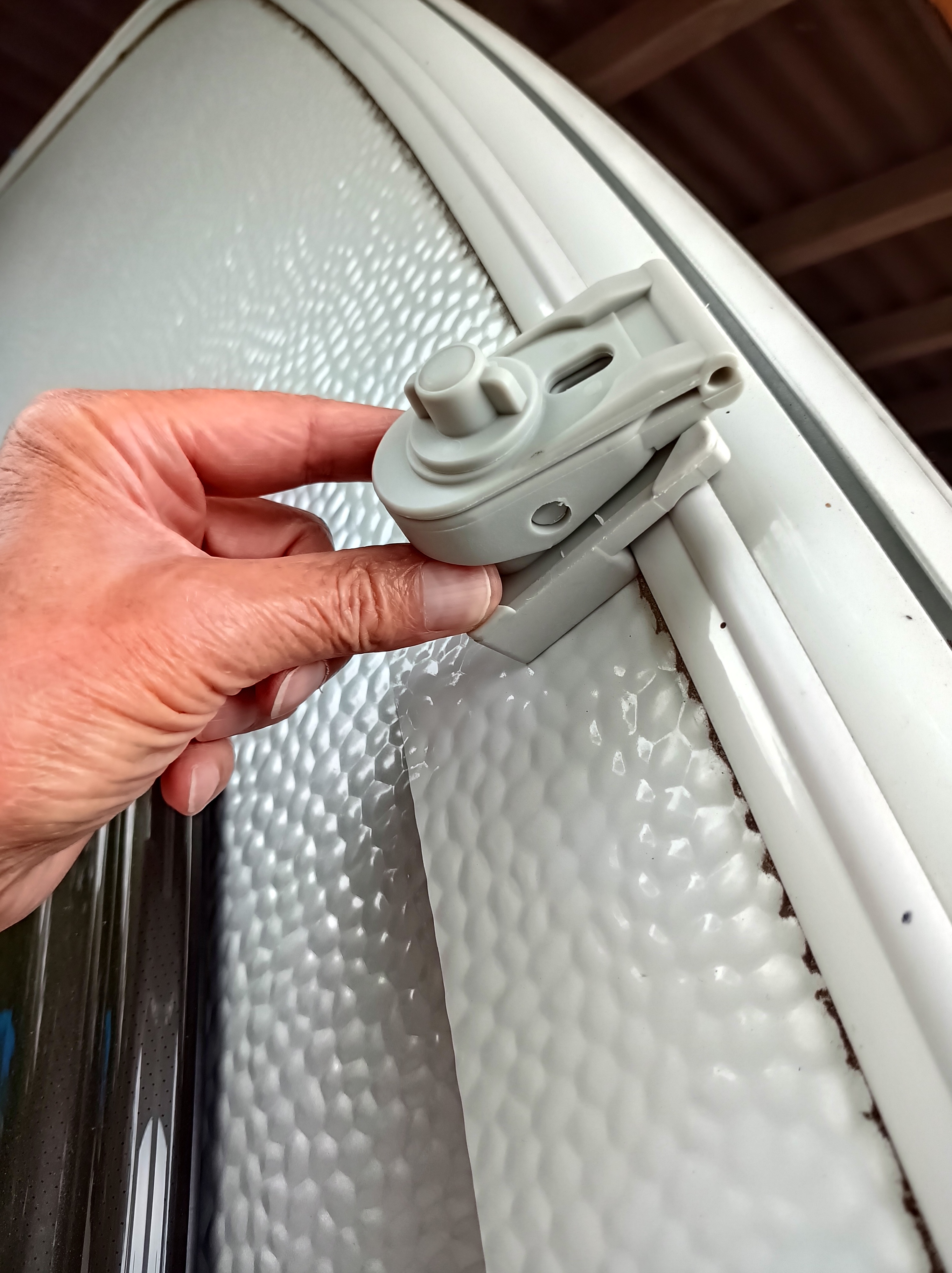

J'ai eu exactement les mêmes (et j'en ai encore !), aussi chez Europa caravan (ma caravane Knaus vient de là aussi, mais c'est une 2016) avec un auvent Dorema (que je n'ai plus) et je n'ai pas eu de problème. C'est peut-être la position du quicklock ? ou du jonc de l'auvent ? qui n'est pas bonne. Maintenant je sais qu'il existe différent modèles de quicklock.

Merci pour vos réponses. Yoluc me dit qu'il a les mêmes quick lok avec un auvent Dorema et n'a pas ce genre de problème, j'en déduit donc que j'ai p être mal placé les quick lok !? je constate quand même que la fente des quick lok est très petite pour épouser le joint blanc de la caravane. De plus, lorsque je place le quick lok je dois aller chercher loin le jonc pour l'attacher. Bref de toute façon ce sont les bons accessoires le concessionnaire me l'a certifié. je me demande si je ne vais pas agrandir la fente du quick lok avec une lime pour éviter a nouveau les écrasements .. Qu'est ce que vous en pensez ? ou reste a revenir au ventouses mais le problème c 'est que cela ne tiens pas très bien.

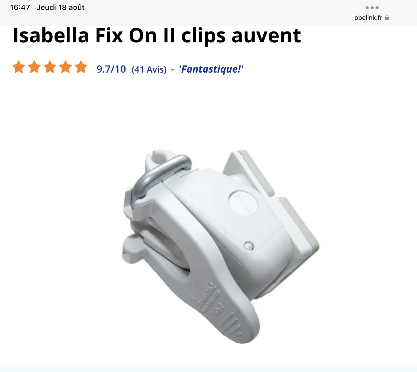

Personnellement pour mon auvent « Isabella » J’ai des clips qui passent bien sur l’Eriba
Le crochet des barres se crochète dans les clips qui sont au nombre de 3
Photo d’en haut quicklock pour Knaus résultat de recherche sur Google
Ne serait-ce pas ceux la qu’il faudrait?

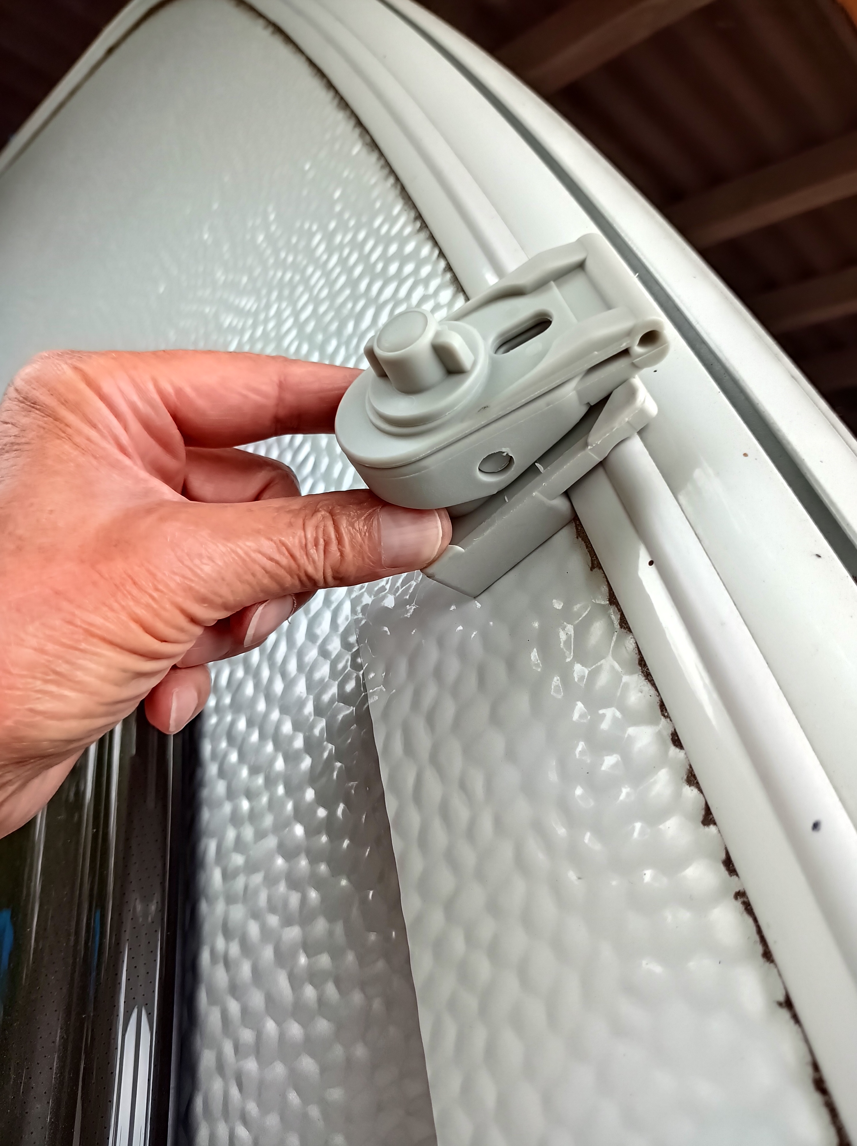

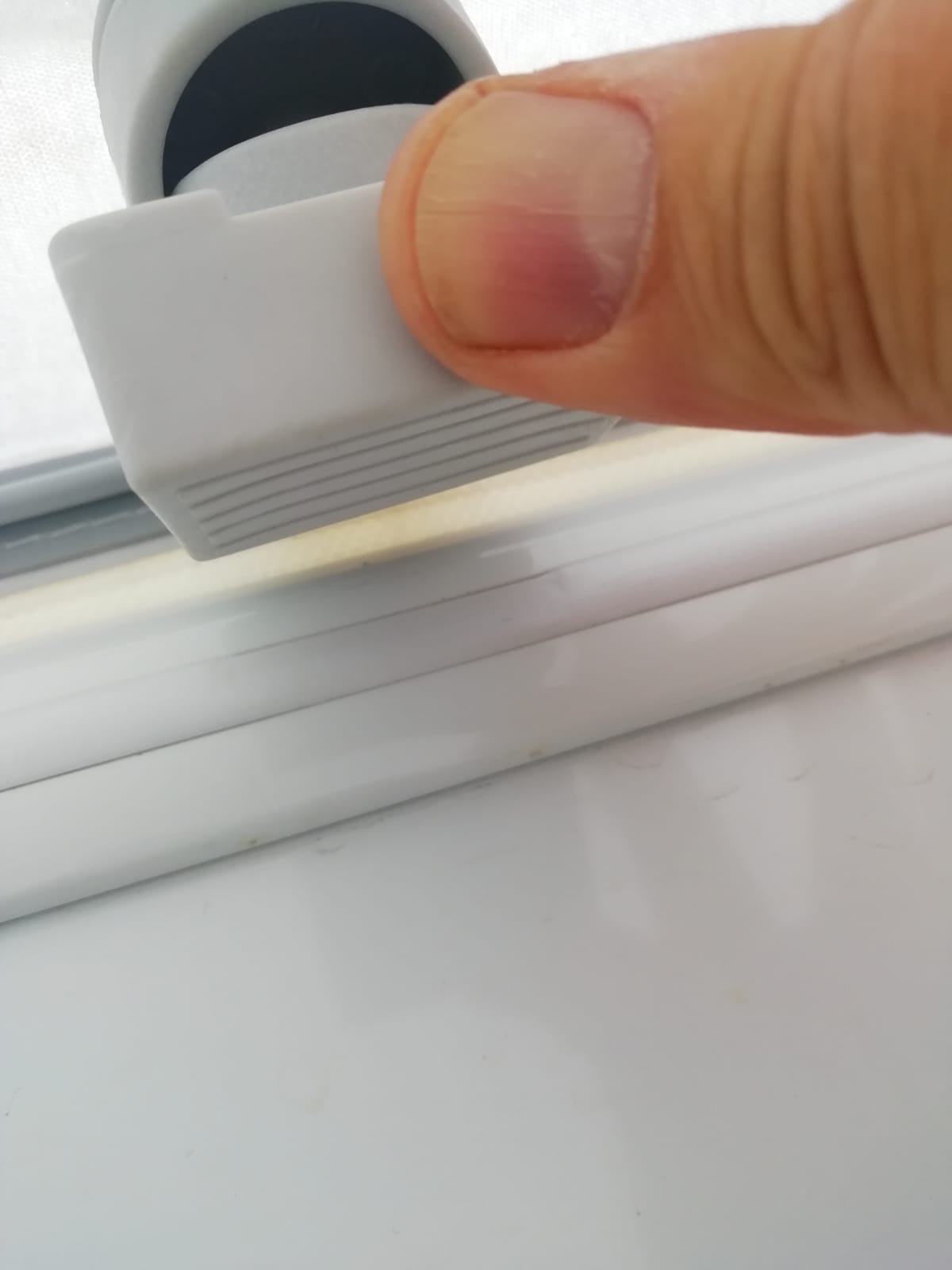

Re: problème avec les quicklock sur auvent multinova excellement de Dorema
C"est bien le bon quicklock que tu as.
Comme je le disais dans mon 1er message je n'ai plus cet auvent au profit d'un auvent air, plus facile à monter.
Je ne peux donc pas te renseigner sur le jonc. Je pense qu'il n'y en avait que 2.
Javais gardé les quicklock par erreur, mais j'ai été voir et c'est bien ceux-là.
Je pense qu'il s'agit simplement d'une mauvaise position, car la gorge vient juste sur le profilé.

bonjour yoluc,
Merci beaucoup pour les photos et le temps passé. Oui il s'agit bien des mêmes quick lok et du même profilé de caravane. Donc pas d'erreur, c'est sur !
Il faudrait que vous puissiez vous souvenir de votre auvent et du placement du jonc (du quick lok) car sur mon auvent je trouve que le jonc est très eloigné de la pince et je dois aller le chercher (loin en haut) ce qui le pousse vers le haut et dois le deplacer de la gorge (suis-je clair ?)
Regardez bien la photo.

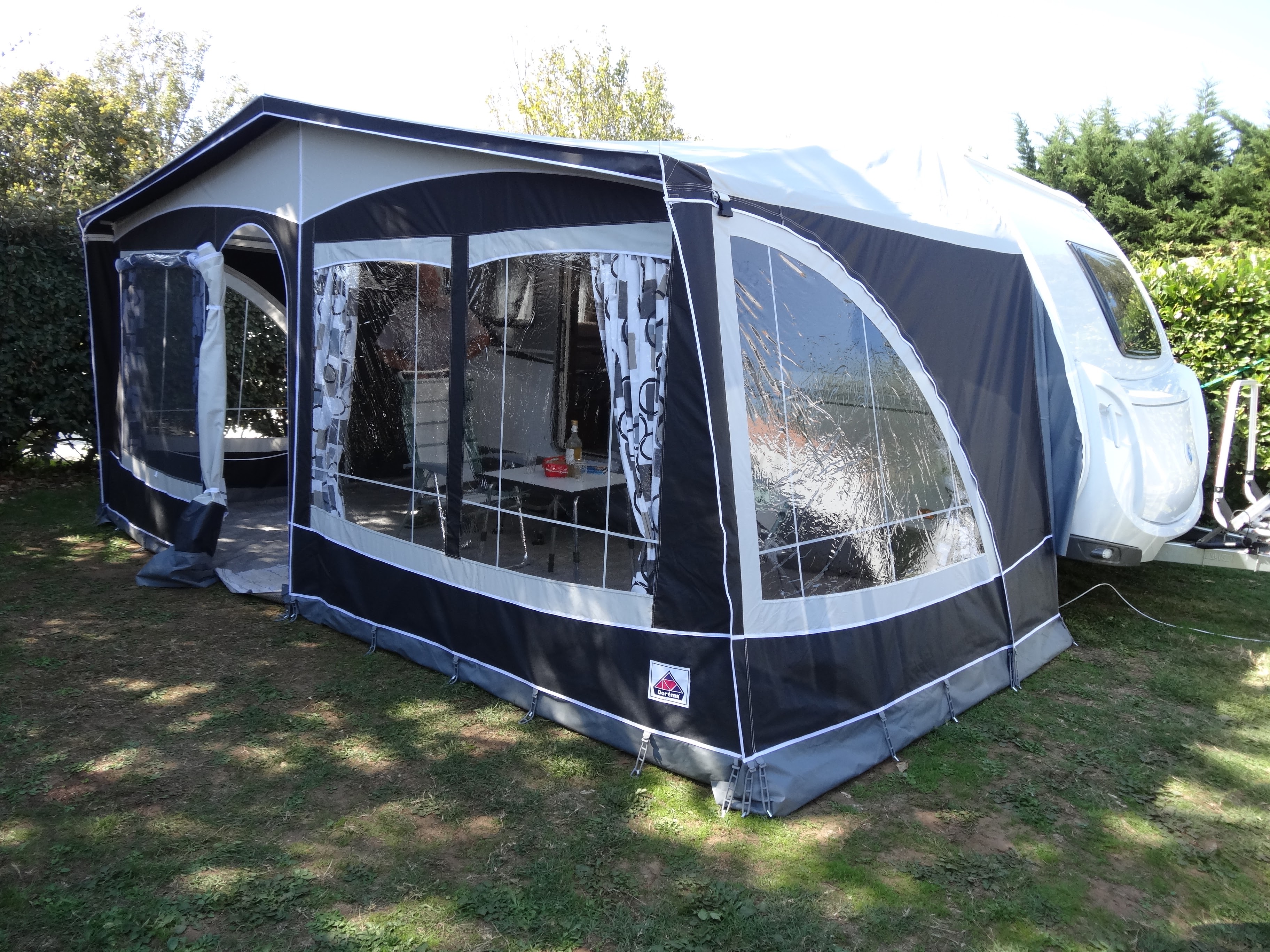

C était cet auvent:
J"ai cherché sur des photos, mais je ne touve pas.
C était cet auvent:

En regardant d'un peu plus près tes photos, ne faudrait-il pas utiliser plutôt le jonc du dessus
