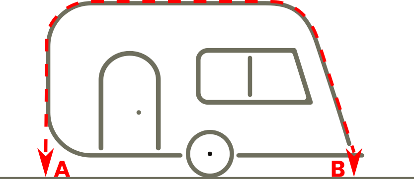

J'ai une caravane gruau CP48 de 1992. Je dois changer l'auvent. Je ne peux pas mesurer le développé .De plus ,je ne comprends pas ces différentes façons de mesurer le tour de la caravane. J 'aimerai savoir comment connaitre son développé pour être sure de mon futur achat d'auvent. Merci.

Tu pars du sol d'un côté tu passes une ficelle dans le rail glissière du jonc de la caravane jusque de l'autre côté en descendant jusqu'au sol, tu n'as plus qu'à mesurer la ficelle...

De sol a sol c'est comme ça en passant une ficelle dans le rail d'auvent !

je l'ai mesuré comme sur le site obelink. Est ce que cela peut marcher de cette façon?

Si tu prend la mesure comme sur le site Obelink tu auras un auvent partiel et il faut une ouverture sur le rail d'auvent pour sortir le jonc en + ça passera peut ètre devant un coffre

perso si tu l'as mesuré comme tu le dis , par rapport à prendre "tout" le rail ..... ce doit etre l'affaire de 15 cm
les auvents ont des tailles avec min et max donc ne te fais pas plus de noeuds qu'il n'en faut
rien que sur le terrain suivant que la caravane est sur une pente si tu as "le malheur" de mettre une cale .... c'est fait déjà 2 fois 10cm de perdu
regarde la cote que tu as mesurée à quelle taille elle correspond

J'ai mesuré 9,10. la taille H va de 9,10 à 9,45. Cela pourrait donc aller.

perso ca m'irai
