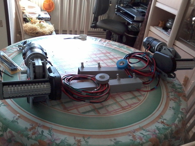

bonjour a tous voici les premiere photos

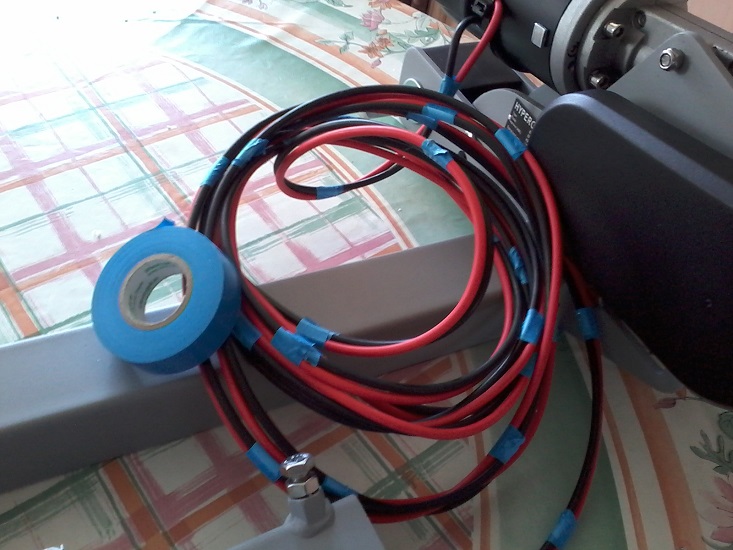

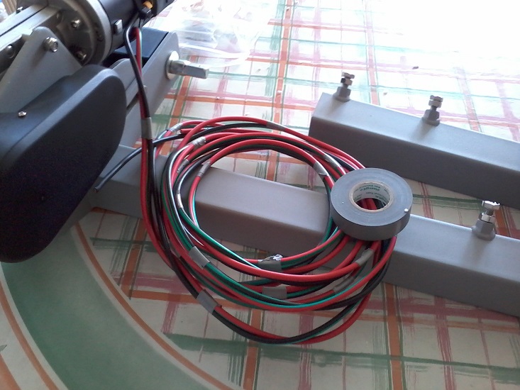

precablages des moteurs sur ma table de salle a manger madame :twisted: hi hi les cosses sur les moteurs sont durs a mettre il faut forcer un peu donc utile de précabler avant que sous la caravane
utilisation de deux adhesifs avec deux couleurs pour la difference des moteurs dans la caravane

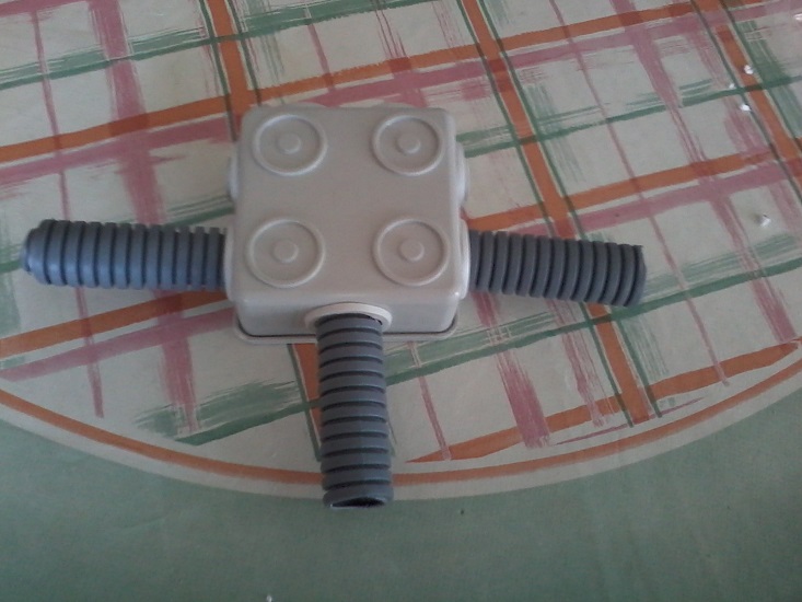

je pense remplacer la gaine d origine qui est un peu raide par une gaine icta diam 25 plus souple
de changer la jonction des cables sous la caravane avec du mastic colle pour etancher
par une boite de derivation voir photos ci joint
merci pour vos commentaires et a bientot pour la suite du montage cdl
je prevois de le faire avec une boite de derivation

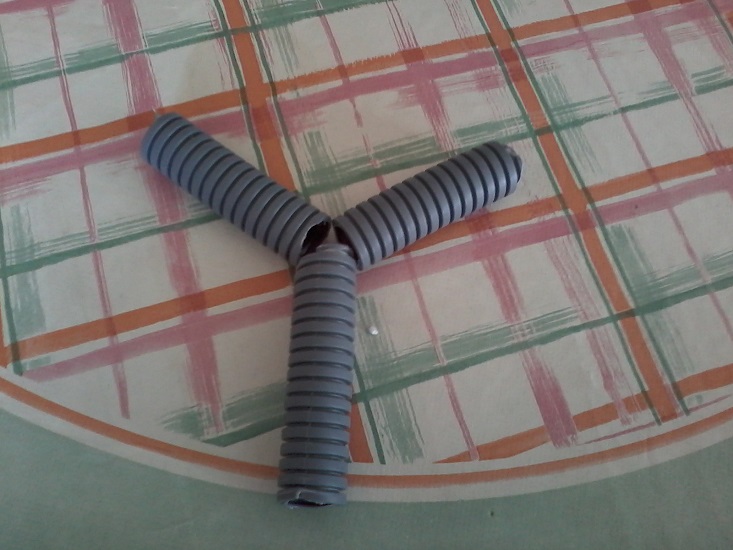

la notice prevoie la jonction des cables avec du mastic colle

pourquoi mettre une boite de dérivation :?:

bonjour pour avoir une meilleur etancheité de la jonction et plus propre que plein de mastic colle :wink:

perso j'ai fait rentré toutes mes gaines dans la caravane, aucune boite a l'extérieur.
risque d'humidité, couvercle qui saute....

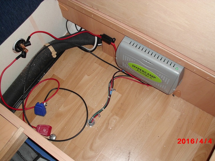

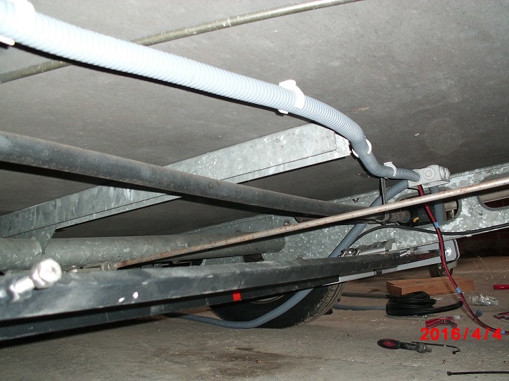

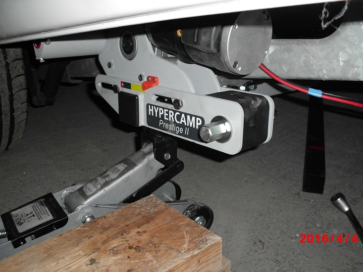

BONSOIR A TOUS voici des photos de mon montage j ai remplacé la gaine du carton par de la gaine icta 25 et j ai bien fait car pour les fils difficile déja avec de la 25 alors avec celle du carton je te dit pas diamètre plus petit
pour la jonction des deux moteurs j ai remplacé le Y de jointure et bourré au mastic colle par une boite de dérivation plus simple et plus propre un point de colle sur le couvercle
pour les fixations des gaines j ai utilisé des colliers lyre de 25 avec vissage direct dans le plancher avec des petites visses a bois
pour le percage exterieur du contacteur marche arret j ai utilisé une simple scie cloche a bois premier prix avec un percage avant d un petit trou pour guider la scie cloche
la seule chose qu il me reste a faire c est de déplacer légerement l évacuation des eau usées de la salle de bain
une fois fini cela va etre que du bonheur
cll a tous :P :P :P ===3
PS LES PHOTOS NE SONT PAS DANS L ORDRE DSL :oops:

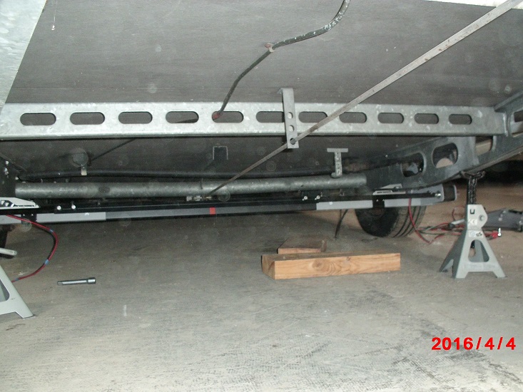

sur la 3ème photo on voit un câble ou tuyau de gaz qui passe au travers du chassis il serait judicieux de protéger en y mettant un morceau de gaine car avec le frottement sur le chassis il peut se produire fuite ou défaut d'isolement.
Messages : 34486
Re: A L ATTAQUE
Message par freteurr » 04 avr. 2016 23:32
Pour la troisième photo
Concernant le gaz, ce sont des tuyaux rigide et non flexible.
Mais c'est bien un câble électrique,
Mais il y a rare d'usure d'isolant de câble sous le plancher, même en passant dans un trous de la traverse du châssis. Sur les remorques, c'est aussi un montage similaire concernant les câblages, sous le plancher et traverse de châssis.
Sinon, du beau travail. ===8 ===8

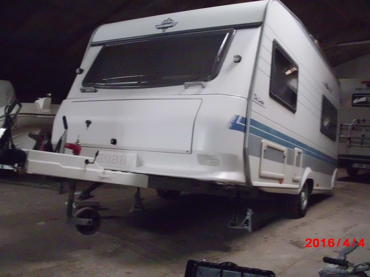

Très bien d'avoir laissé la caravane au sol et de la penché en arrière. Pour nous avions laissé la caravane bien droite sur le sol. :wink:
