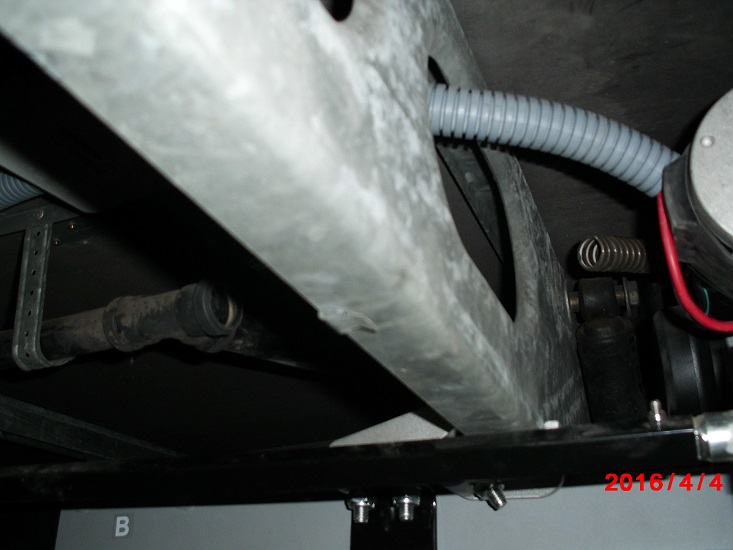

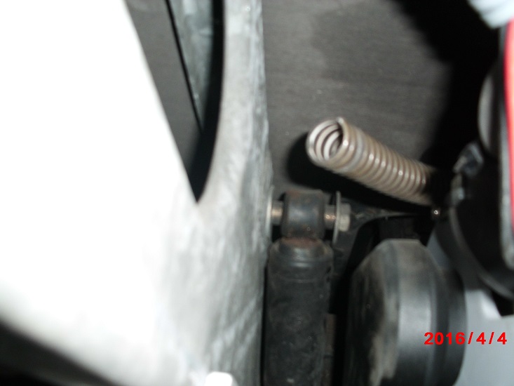

bonjour a tous apres le montage du mover je dois raccorder l evacuation du lavabo au gros tuyau d evacuation
sauf que le tuyau du syphon du lavabo est quasi au dessus du moteur et sur le coup j ai pas trop d idées
ci joint les photos de la situation
merci a vous pour vos idées et astuces cdl

Bonjour Labrador59
Si j'ai bien compris, il s'agit de rallonger le tuyau qui vient de la vidange du lavabo, et qui, pour le moment, semble gêner le moteur..? est ce bien cela..?

bjr paul oui voir a devier completement cdl

pas d'autre choix que de rallonger pour contourner le moteur

@Labrador59
rallonger un tuyau de vidange, c'est assez simple, car il n'y a pas de pression.
ce que j'avais fais, anciennement et qui a tenu des années.
trouver 6 cm de tuyau au diamètre intérieur de celui à rallonger, soit en alu, en cuivre, ou en inox..on trouve aussi des raccords mâle mâle en matière moulée, souvent dans les G mag de bricolage..rayon eau
il faut enfiler çà avec un peu de silicone colle, des deux côtés, pour assurer l'étanchéité complète, et moi, j'avais fais un genre de pansement, autour, bien serré, et enduit de silicone lissé..Un collier alu, un vis, pour éviter de l'arracher..comme j'avais long pour rejoindre le bidon extérieur, un collier rilsan, sur le chassis, le plus bas possible, pour assurer la pente nécessaire à l'écoulement..
Après..l'autre version, c'est de trouver un tuyau du diabète externe à celui qui existe,
genre de tuyau jaune ou vert, un peu souple, enfiler sur le flexible, en prenant soins de bien enduire de silicone colle..un collier de maintien, fait maison, une vis, et le tour est joué.. le choix dépend de la place libre, et de l'endroit du bidon receveur..perso, je choisirais plutôt la version souple, rallonger avec un raccord, et le même diamètre..bon courage

@ paul
Vu le prix de ce type de tuyau en GSB, cela vaut-il le coup de s'embêter à mettre un manchon faisant raccord entre 2 morceaux de tuyau ?
N'est-ce pas plus simple de changer l'ensemble de tuyau, ce que j'ai fait sur ma caravane plusieurs fois, le lavabo relevable provoquant une "cassure" sous la bonde ?
Remplacé depuis par un tuyau souple non annelé, qui supporte mieux la "pliure"...

De doute façon, faudra que le bac à douche, le lavabo et l'évier est des raccords, pour que ces trois points arrive à un seul raccord, pour que ça finissent dans un seau ou réservoir d'eau usé.
Le plus simple, c'est de rajouter un manchon avec des raccords.

D'accord avec Paul, le plus simple doit être de remplacer carément le tuyau existant par un plus long, ce sera toujours mieux que du rafistolage...Bonaud a écrit :@ paul
