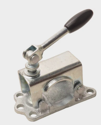

Oui, comme le dit Gérard, il faudrait réussir à la déplacer, donc peut-être installer un second support sur la flèche, assez proche du coffre :
Carado C160L de 2013

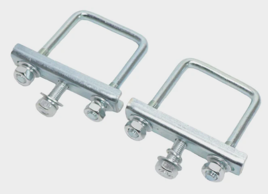

Le support pourrait être maintenu par ce genre de brides :
