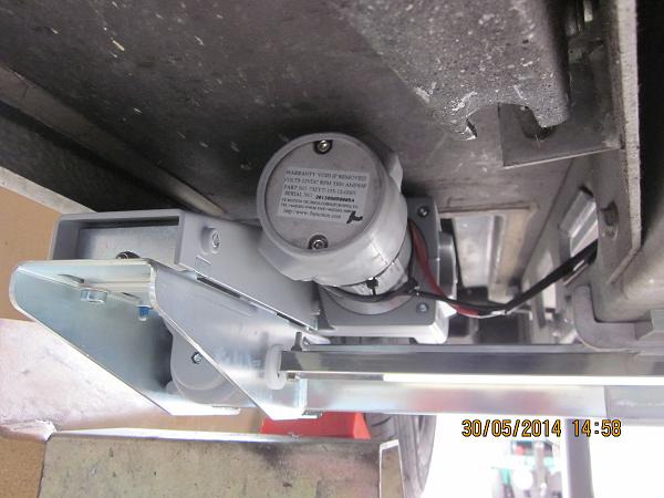

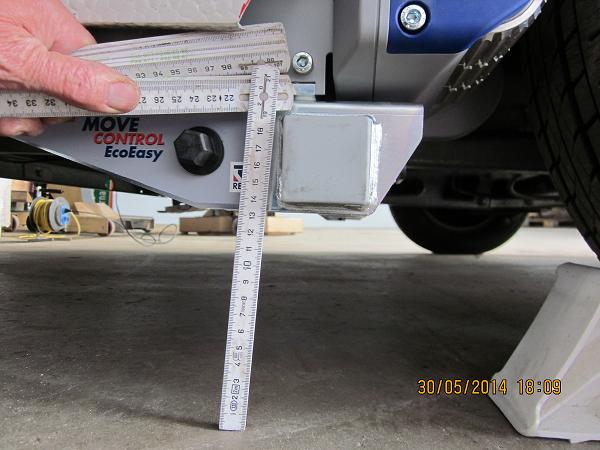

Re: Montage déplace caravane
aujourd'hui j'ai installé un Move Reich EcoEasy sur ma rapido 39 Dl à l'arrière des roues pour gagner un peu de poids
en flèche. Pose pas évidente car les moteurs sont à 5 millimètres du plancher mais ça passe tout fonctionne.
La notice explicative est super un vrai bonheur.La garde au sol est d'environ 135 millimètre ce qui est pas mal pour
une subaissée. Avec une batterie Optima de 50Ah reste plus qu'a tester tous cela dans le terrain.
Encore une vue mais de dessous
- IMG_1183 - Copie.JPG (53.61 Kio) Consulté 6116 fois

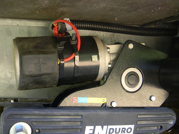

je m'étonne que les câbles d'alimentation du moteur ne soient pas gainés
ne risque t-il pas d'y avoir usure prématurée car il me semblent frotter sur le chassis

Je viens de monter mon mover
J avais de la gaine fourni avec
J ai passé tout les fils dedans pour qu ils soient protégés
En plus il est bien indiqué dans la notice, ne pas mettre les fils nus sans gaine

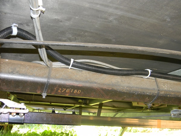

voila mon montage avec gaine
coté moteur passage sous la caravane
@ raymondh certe on ne le remarque pas bien sur la photo mais les fils passent dans de la gaine
rétractable et les arêtes du châssis sont coiffé d'une protection caoutchouc en U. De plus les câbles
sont fixé au plancher par des brides caoutchoutées.
En tous cas merci de vous inquiété pour mon installation.
Meilleures salutations.
me voilà rassuré
