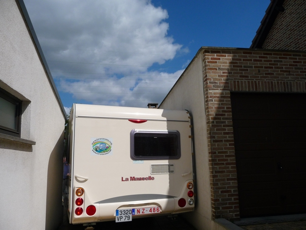

Message par Mdame Lili » 14 mai 2015 21:21
Il y a eu des progrès :D Après avoir cassé l'angle de 2 murs il faut maintenant 25 minutes !
Je doute fort que vous vous trouviez confronté à ceci pour sortir votre caravane

daniel_bel
Messages : 3386
Re: Batterie de mover
Message par daniel_bel » 15 mai 2015 20:14
C'est en me rappelant cela que j'ai conseillé plus haut d'éviter de "vendre" des batteries de démarrage 50Ah à tout le monde "paske sé pacher". :wink:
