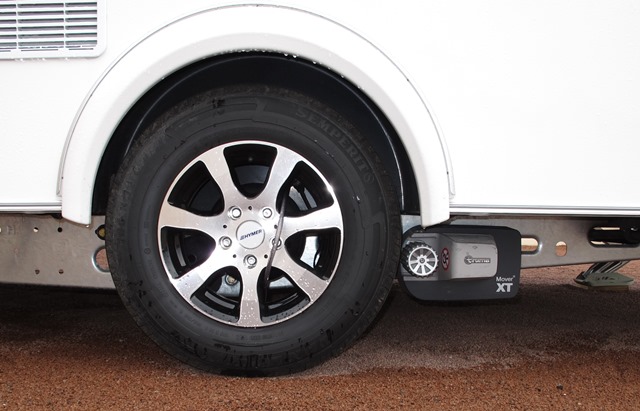

L'avantage du Mover XT est son poids et il peut être couplé avec une batterie de 38Ah de 11.6 kg ( moins lourd qu'une 110 Ah de 29 kg :wink: )
En tout, comptez environ 40 kg tout compris ...
mover XT.JPG (80.17 Kio) Consulté 8869 fois
Pour le prix !!! j'ai bénéficié de la promo Salon VDL du Bourget en 2013 d'Eriba : 599€ fourniture et pose ... et garantie 5 ans par Truma.
J'avais le Enduro Em 203 ( enclenchement manuel ) sur la Caravelair, aucun souci avec, sauf que lors des montées d'une des roues sur cale ou autre, la caravane partait un peu en biais ... ce que le Truma XT ne fait pas ou très très peu ...
Je dirais que l'enclenchement automatique sur le Truma est aussi long voir plus que le manuel ... et si par mégarde, on n'a pas serré le frein à main :oops: , avec le manuel em203 c'est vite récupérable, avec le XT, il se met en défaut ...
Avec le XT, il ne faut pas oublier de mettre la fiche de l'attelage dans la prise de sécurité ... au début, on se fait piéger :? ... la télécommande clignote et on râle : "les piles sont déjà mortes ou ça y est, ça commence à déconner " et votre femme, tout sourire vous dit : mets la prise ... ça marchera mieux ! :mrgreen:
J'ai fait mettre la prise du coupe-circuit à l'extérieur, c'est plus pratique ... mais pas indispensable ( la position pas le coupe-circuit qui, lui, est souvent obligatoire )
Caravane ERIBA NOVA LIGHT 465 ( PV : 960 kg - PTAC : 1300 kg ) attelée à un OUTLANDER 3 - 4WD - 2.2L D Di - 150CV - couple : 380 Nm
