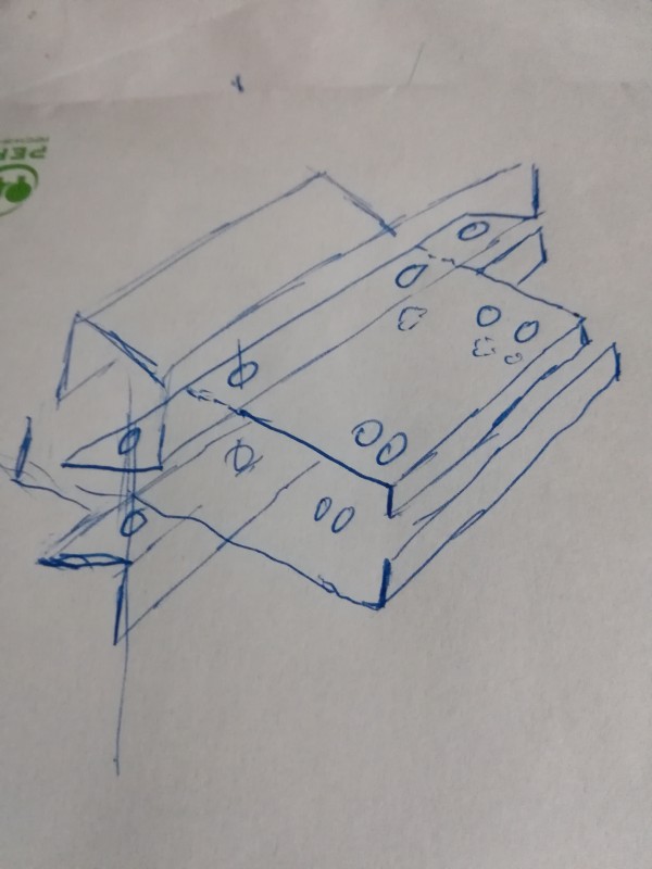

Si j'ai bien compris si le châssis était moins large de 15 mm la vis passerait.
On ne peut pas intervenir sur le châssis.
Donc on intervient sur la clame.
Ma solution
Ensuite montage avec rondelles épaisses ou fer plat ep 6mm dessus dessous et vis plus longue pour compenser l ep des rondelles +écrou nilstop.
