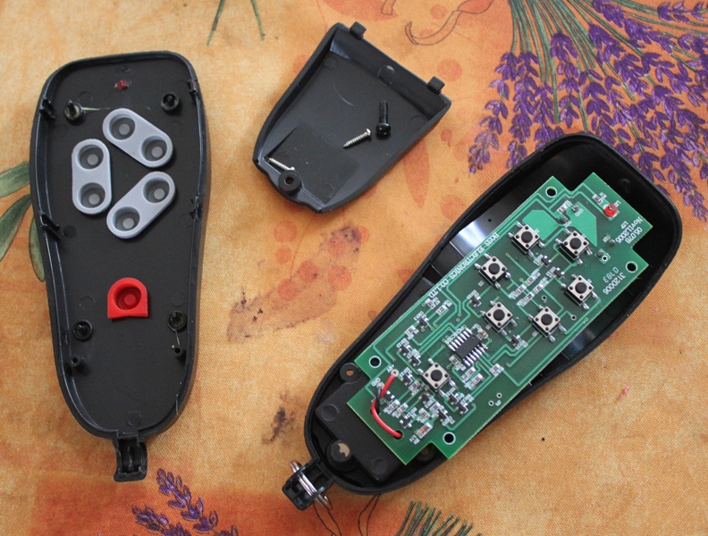

alviju a écrit :
31 juil. 2022 19:55
Une soudure sèche qui se serait décollée lors du choc de la chute ?
Tu prends ta meilleure loupe et tu scrutes ...
à priori, je ne vois aucune anomalie..

Pencroft a écrit :
31 juil. 2022 15:37
.... 4 bouts de plastique se baladent à l'intérieur de la télécommande: le voyant rouge et 3 picots qui servent à positionner le circuit imprimé. ..... J'ai recollé le voyant et les 3 picots en position verticale. ...
La led se baladait ? Est-elle cassée, dessoudée ?

alviju a écrit :
01 août 2022 22:53
Pencroft a écrit :
31 juil. 2022 15:37
non, ce n'est pas la led mais le bout de plastique rouge qui se trouve au dessus. il fait office de voyant sur la télécommande.
J'ai tout remonté, reste à faire un essai proche de la caravane.. 8)

Télécommande ouverte
Vue d'ensemble ouverte
alviju
Messages : 1383
Re: Panne Mover Enduro EM 103
Message par alviju » 03 août 2022 06:55
Ma télécommande est bien identique à la tienne.
