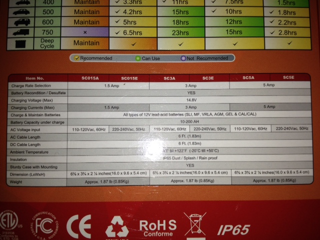

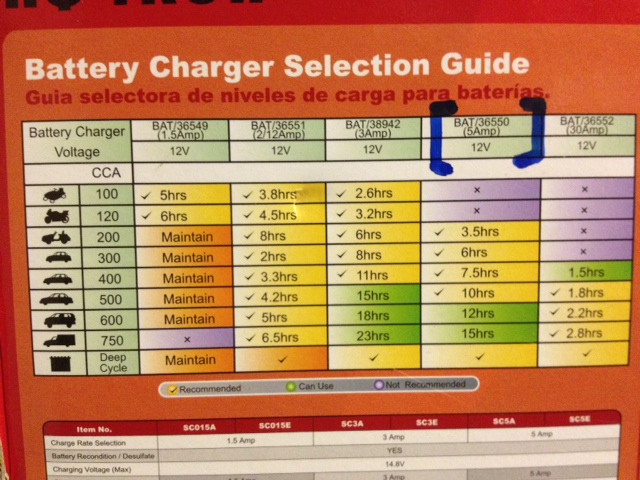

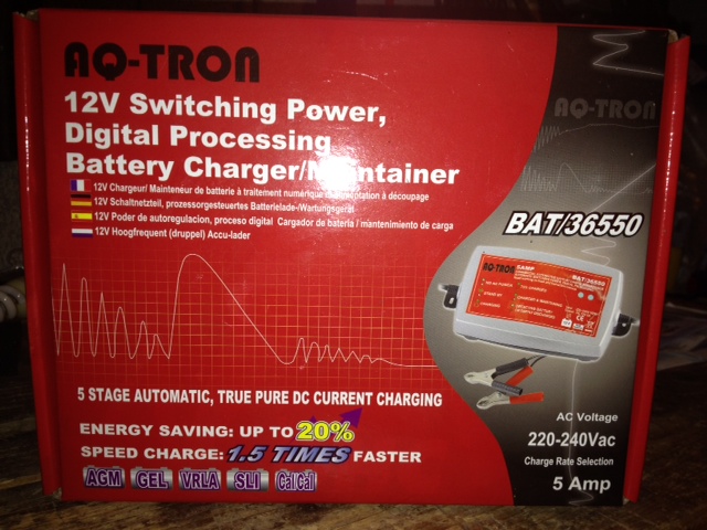

Concernant le chargeur, j'avais demandé à mon fournisseur un chargeur 5A mail il m'a livré un 3,6A car plus de stock. Qu'en pensez-vous, je prend celui la ou j'attends que ça rentre en stock ? Prix est le même, batterie à décharge lente 80hA.

Ben moi il m'a mis un 5 A.
Je viens de faire 3 photos de ma boite avec les tableaux si ça peut vous aider :wink:
Je en suis pas très connaisseur en élec mais Apparemment le 3.6 mettra plus longtemps que le 5 mais au final c'est pareil.

Re: choix d'un déplace caravane
Message par Menhir22 » 18 déc. 2013 11:44
on charge toujours une batterie au dixième de sa capacité :mrgreen:
donc pour une 80 Amp c' est un chargeur de 8 amp,voir même 10, ça ne lui fera pas de mal
en dessous, ça va ramer ===2
LP
PS: pour info, ma batterie de 120 Amp et chargeur de 25 Amp, et tout va bien
