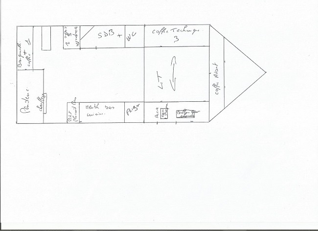

bonjour a tous a votre avis avec mon petit plan de ma caravane ou est la meilleur place pour la central et la batterie de mon futur mover dans le coffre avant il il a la bouteille de gaz
merci a tous pour vos idées cdl

Bonjour, dans le bac derrière le frigo je ne vois pas bien mais c'est là qu'est le boitier BIP (transfo).
De toutes manière le plus près possible de l'essieu! c'est lourd une batterie :wink:
Facile pour tirer le câble pour la fiche 13b à la Distran :mrgreen:

Oui, le plus près de l'essieu est le miuex. Faut voir s'il y en un endroit où elle generit pas trop

labrador59 a écrit :bonjour a tous a votre avis avec mon petit plan de ma caravane ou est la meilleur place pour la central et la batterie de mon futur mover dans le coffre avant il il a la bouteille de gaz
Normalement dans un coffre libre au dessus de l'éssieu ,mais pas dans le coffre a gaz même si certains le font ce n'est pas autorisé :lol:
Mais vu l'implantation de ta caravane ça n'a pas l'air facile de loger la batterie auprés de l'éssieu ! :oops:
Perso je la mettrais dans le coffre de la banquette N° 1 la au moins tu compenserais le poids en flêche ! :roll:

C'est à l'extrême bout arrière. Donc à moins d'avoir un poids énorme en flèche, je ne ferai pas ce choix.
Au fait, quel est le poids de la batterie que tu envisages. Parce que si c'est 5kg ou 60kg, cela change la donne aussi

la batterie fait 22 kg ma petite idée est de la mettre sous la banquette coffre n 2 a cote de la sdb car l essieu y passe

labrador59 a écrit :la batterie fait 22 kg ma petite idée est de la mettre sous la banquette coffre n 2 a cote de la sdb car l essieu y passe
c'est en effet le meilleur choix 8)
