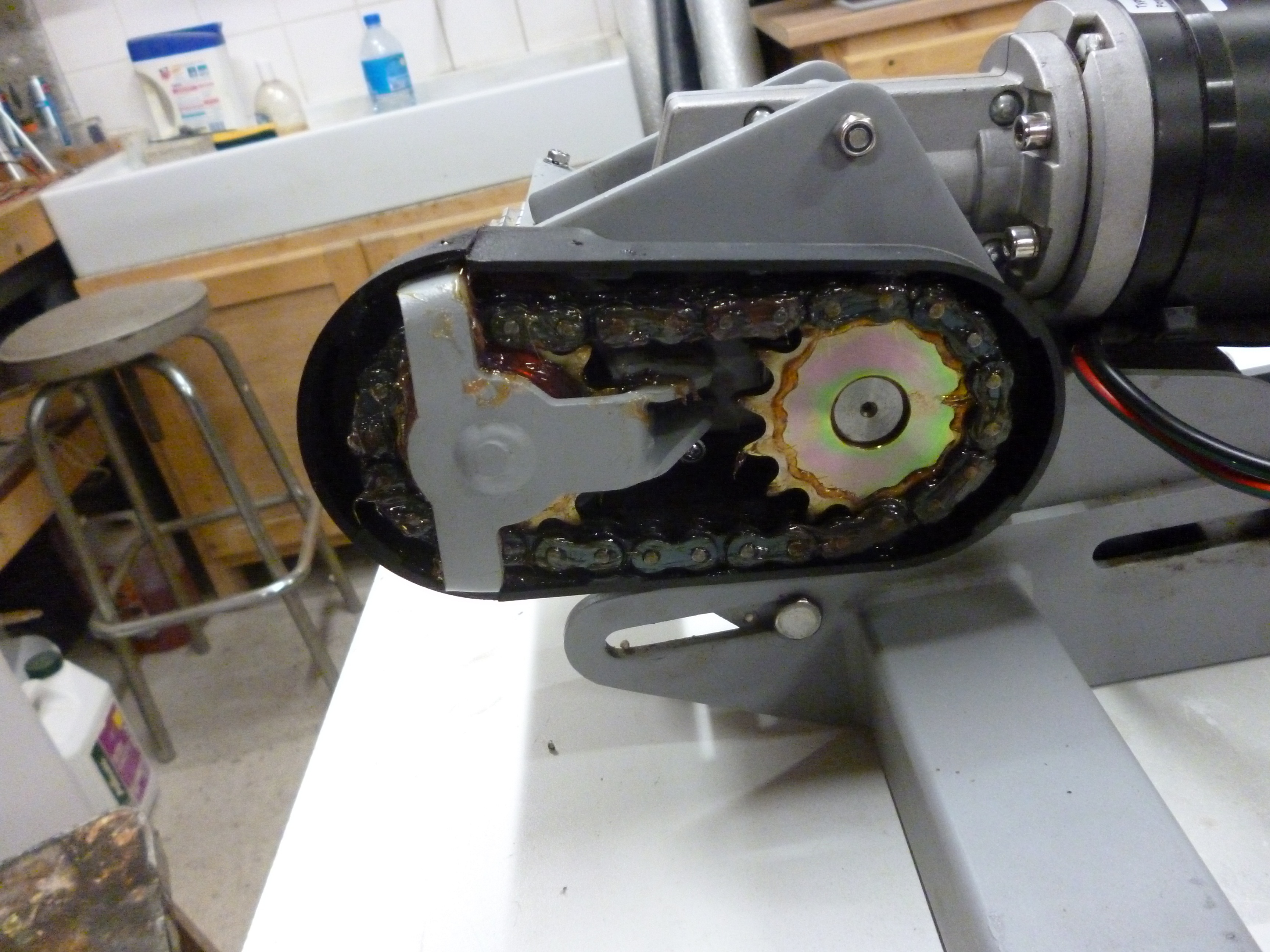

lors de mon premier déplacement avec ma caravane, j'ai remarqué un bruit bizarre (comme un tape tape sur un des moteurs), mais ça fonctionnait bien tout de même, sauf que ce moteur tournait moins vite que l'autre :shock:
de retour à la maison et continuant la remise à neuve de la caravane, je me suis lancé dans la remise à neuf des freins (j'aime bien être serein sur la route en sachant que tout a été revu par mes soins). Donc je met sur chandelles la caravane et démonte les roues, et là je vois un petit cailloux coincé entre le galet et la paroi, je l'enlève et vois des traces d'usure sur le galet ainsi qu'un jeu anormal en rotation du galet, et merdeuuuuuuuuuuuuuux !!!!!
donc démontage ce WE du moteur concerné, et miracle : rien de cassé, juste la chaine détendue, sûrement à cause des efforts supplémentaires :(
bref, je vais remonter ainsi, mais je pense qu'avant chaque utilisation du mover, il faut vérifier qu'il n'y ait pas de cailloux coincé, sûrement remonté dans la structure du pneu !
je vous mets deux photos, pour que vous voyez comment c'est foutu ce bordel bien pratique :mrgreen:

Bonjour , merci pour ces infos et ces photos qui m'ont permis de voir l'intérieur de mon mover , étant également équipé du Prestige II...

:roll: C'est vrai que les <<crans >> du galet sont assez profond pour ramasser les cailloux sur ce mover ! :roll:
A part sur mon 1er Enduro EM 203 ,les autres que j'ai eu E-GO ou Reich Economy les crans sont moins profond
