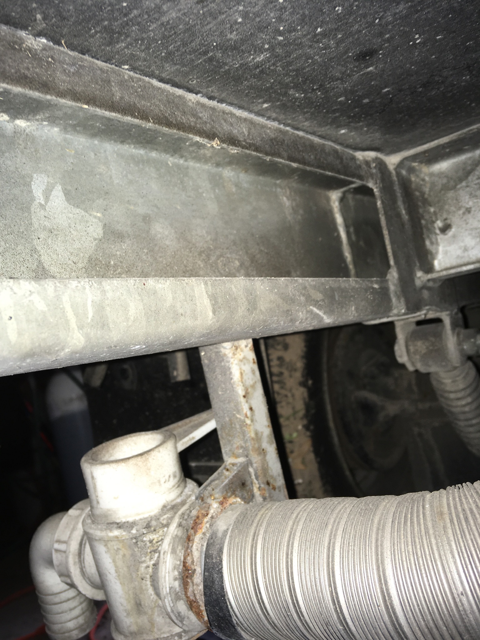

Est-ce que l’installation du mover a pu se réaliser ? J’ai aussi une VdL, double essieux, ancienne et vu son poids (Pv1100kg) j’aimerai bien l’équiper d’un mover mais je m’interroge sur la faisabilité compte tenu du châssis particulier : la poutrelle arrière est en forme de U et l’avant c’est un tube carré..au vu des photos auriez-vous un avis ou des conseils ? Un grand merci..

Message par Menhir22 » 02 janv. 2020 13:57
envoie moi ton adresse perso,
je te dirais comment faire avec un plan,
