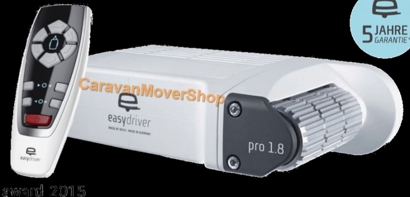

Ayant eu une 380 Cp ,j'avais un mover reich avec la mise en contact du galet sur le pneu electriquement et automatique le 1.8 pro convient très bien et respecte la hauteur sous chassis pour le passage de dos d'âne (évite l'arrachement).
Bref matériel très adapté avec une batterie lithium ion très légère.

Effectivement comme le dit Ales67 la technologie de son mover est du type papillon donc avec une mise en tension du galet sur le pneu manuellement via le bandage d'un ressort de ce fait il m"a été déconseillé par mon installateur car entre-temps est sorti le easyrider qui allait sur les surbaissées .
Étant content du matériel, je l'ai fait reposer sur ma nouvelle caravane une Eriba 542 .

C’est clair, l’easyrider Pro 1.8 ou le Truma c’est autre chose.....!
