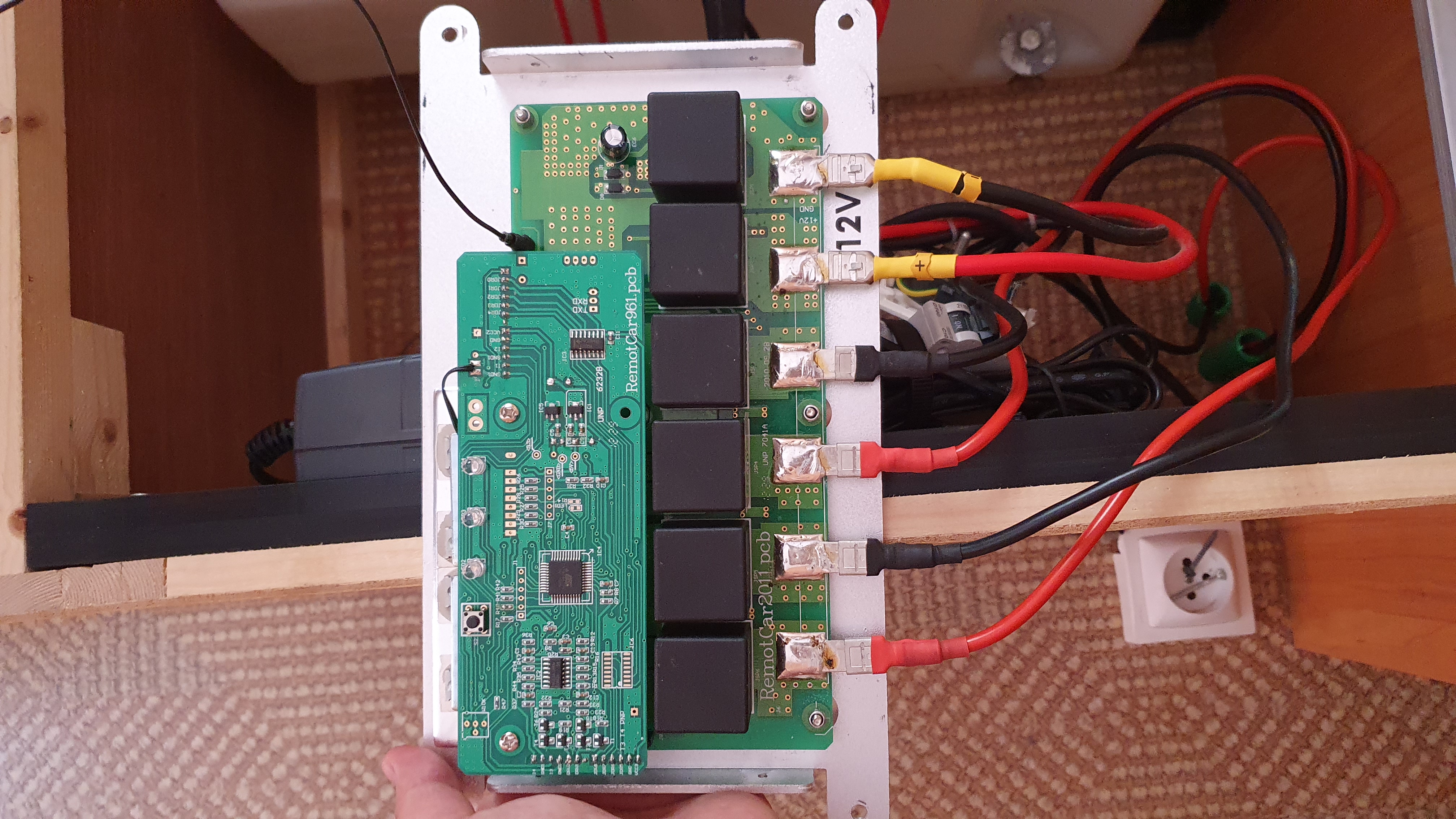

Voici l'intérieur du boîtier, mais je sais du tout comment m'y prendre pour tester quoique soit en plus tout est soudé , bref je me gratte la tête, il faudrais peut être que je trouve un électricien, si je debranche l'ensemble et que l'amène a un professionnel, pensez vous qu'il m'aidera ?

Re. 6 relais pour 6 boutons, un pour chaque avec changement de polarité? Ce serait un des bloc noir ko?

bonjour le pense que les bloc noir sont des relais de puissance
donc sot un bobine hs ou un contact charbonné

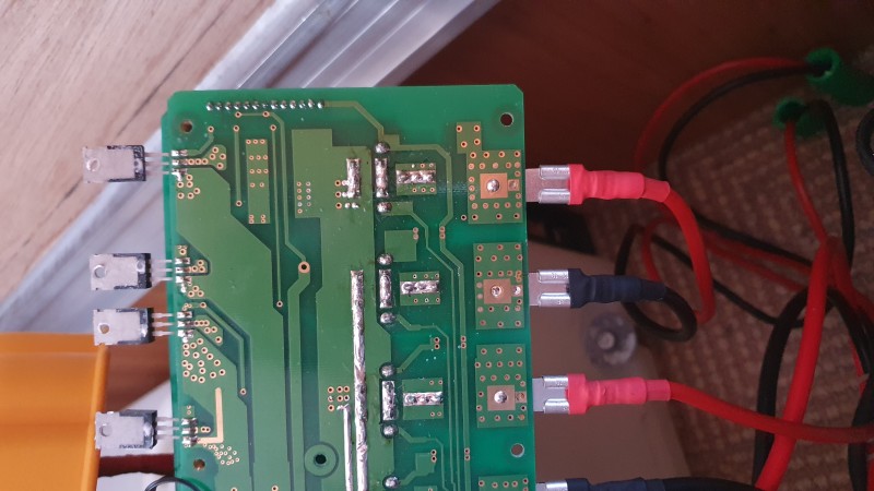

est il possible d avoir une phot coté piste

a priori c'est les 4 relais du bas qui servent pour les moteurs : par groupe de deux l'un a coté de l'autre. Il faut déjà déterminer quel groupe (correspondant à quel moteur) déconne, il n'y aura donc plus que deux moteurs incriminés.
Je suis pour la théorie d'un relais hs possible aussi soudure sèche (d’où la remarque pertinante plus haut de voir le coté piste) , pas les deux autrement cela ne bougerait pas du tout.
Une fois que le groupe de deux est connu , on dessoude on inverse 1 a 1 avec le groupe qui marche et on détermine le relais hs...

j'ai débranché rouge et noir du côté gauche de la photo , et le moteur ne fonctionnait plus du tout , simple déduction qui est surment erronée les 3 relais de gauche correspondent au moteur de gauche et les 3 autres au moteur de droite .
Je vous fais une photo de l'autre côté de la piste dès que j'ai un peux de temps,
Par contre, pas bête le fait d'inverser les relais pour voir si qqchose se passe .
Je vous tiens au courant.

avant d'inverser les relais j'aurais essayer d'inverser les moteurs, brancher le moteur D a la place du G et vice versa pour voir si le problème ce déplace.
je pense qu'il va se déplacer, mais c'est plus pratique a faire dans un premier temps que dessouder un relais

concernant les 6 relais et ceci sous toute réserve (vu l'implantation de la carte et on voit le circuit imprimé...) vu que je n'ai pas le circuit entre les mains pour le tester réellement :
- les deux du haut : marche/arrêt
- les deux du milieu : 1 moteur
- les deux du bas : l'autre moteur
Il y a deux relais par moteur pour faire l'inversion de polarité (marche avant/arrière)
