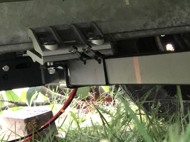

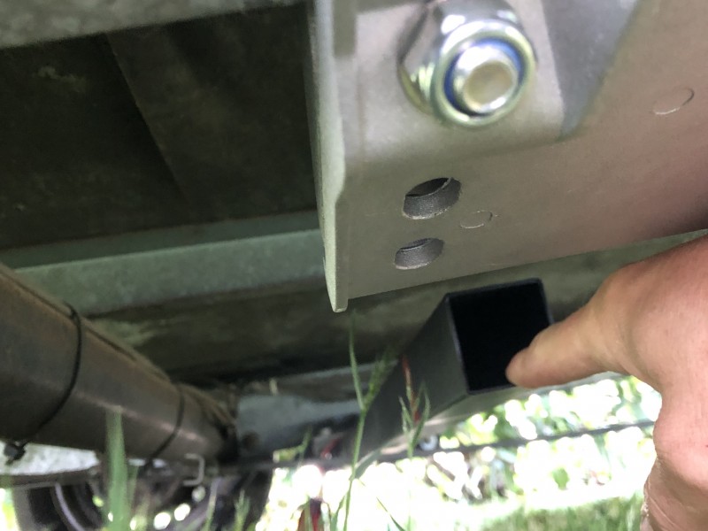

Mais lorsque je le pose devant les roues, j’ai la tige de frein qui se retrouve en légère tension
Votre avis? Je mets les moteurs derrière les roues ou c’est bon ?

Je pense que dans ton cas il n'y a pas de débat ,a cause de cette tige il faut mettre ton mover dérrière les roues ! :wink:

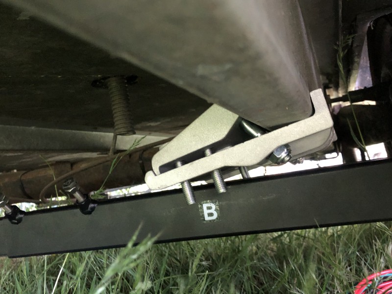

Et ça va pas derrière non plus :cry:
Le moteur est en appuis sur le plancher
Le châssis est plus petit de 8mm et ça bloque :(

Met une cale de 10 MM entre le tube carré et la pince avec des vis plus longues et l affaire est dans le sac.

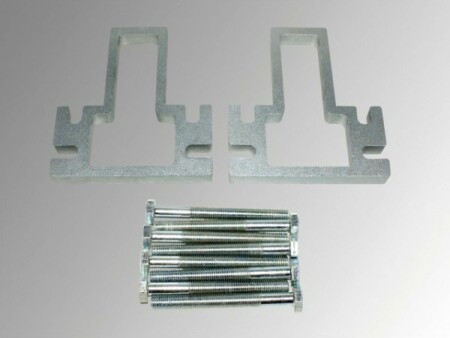

Dans ce cas il faut que tu achétes les cales spécifiques pour éloigner les moteurs du plancher
comme ça tu auras le choix de la pose :lol:

Adaptateur commandé, y à plus qu’à attendre la livraison.
Mais ça sera derrière car devant ça appuiera encore sur la tige de frein

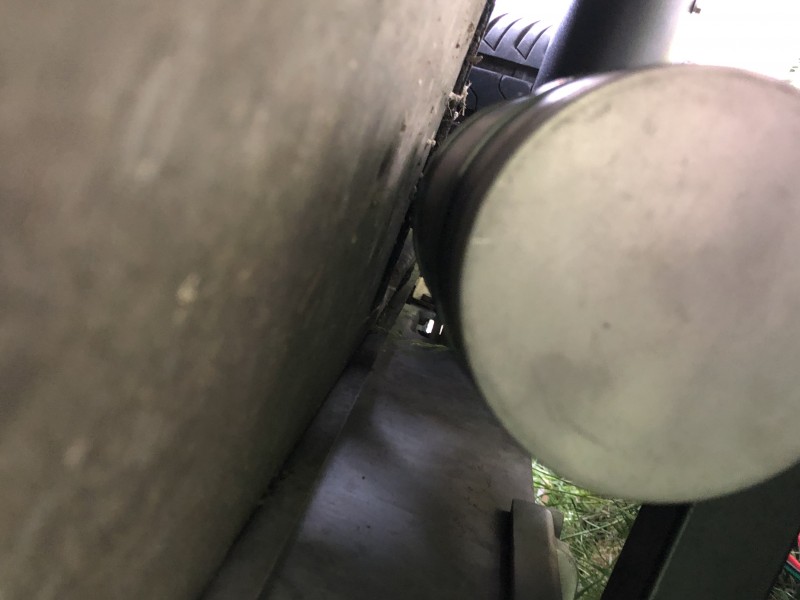

Le probléme avec cette tige de frein ,c'est que normalement
elle doit être un peu soutenue mais sans contrainte a environ la moitié de sa longueur
par une languette en caoutchouc qui sert aussi d'anti-vibrations
mais j'ai remarqué que les années passant cette languette casse et que la tige n'est plus soutenue ,
j'ai déja du la remplacer sur ma Caravelair de 2015 :wink:
