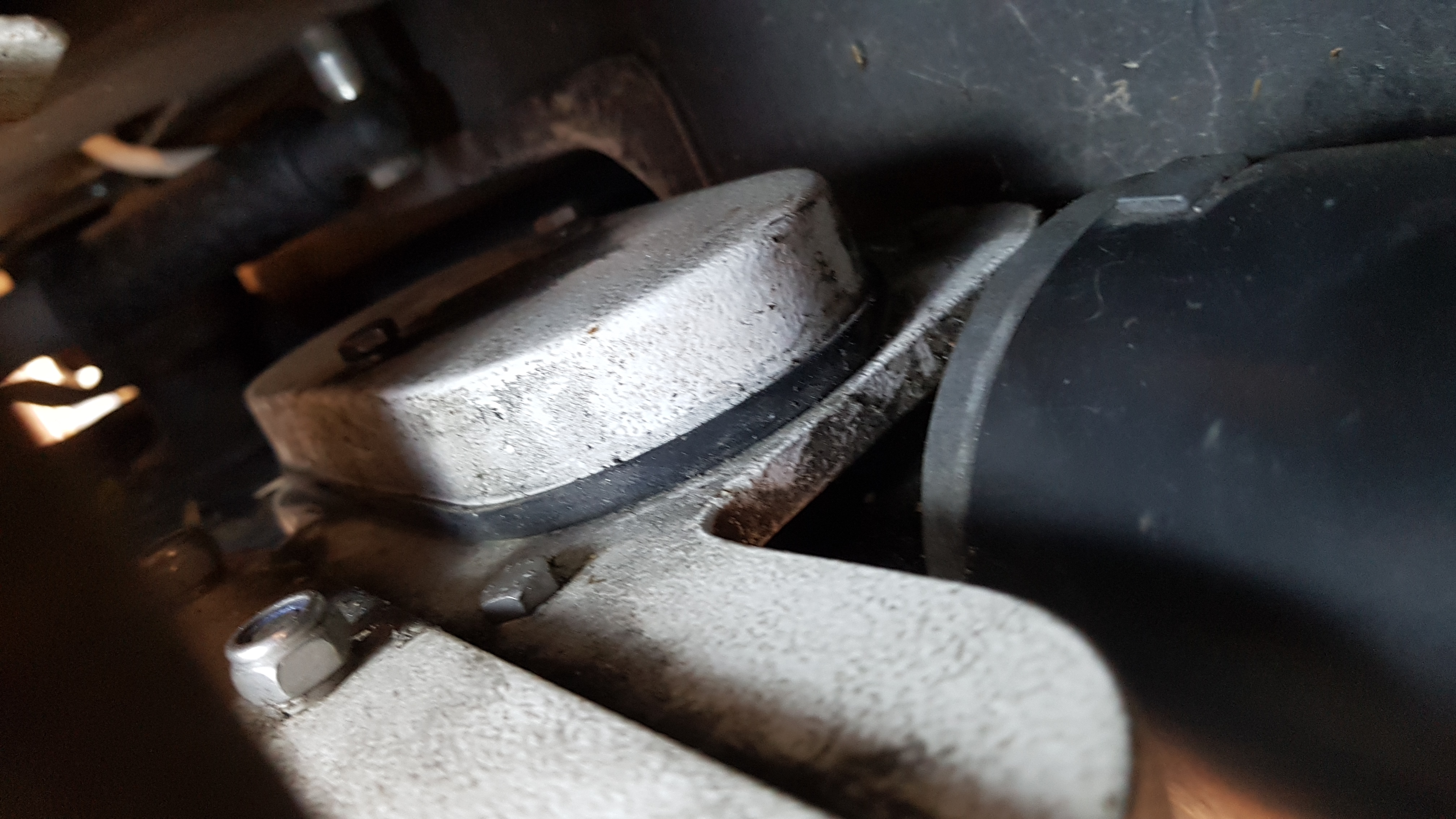

Entrainement du galet est par goupille ? ou clavette, photos ?

je ne sais pas si ces photos vont te "parler " mais j ai fait ce que j ai pu

Merci pour les photos ,
Quel age a t'il ce mover ?

je crois 2010 , mais là tant qu il tient c 'est bon car je ne me vois pas sortir 1500 euros en ce moment
