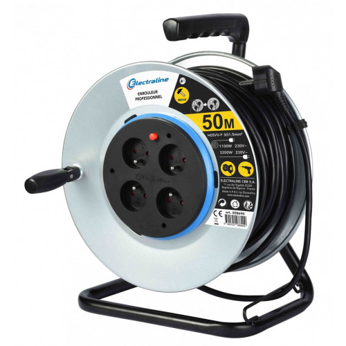

Ok! donc j'ai ça sur mon enrouleur de câble !(le petit bouton rouge )

Re: Qui est responsable pour une surtension liée à un orage dans un camping ?
Bonjour Papy,
Pour moi le bouton rouge sur ton enrouleur est un disjoncteur pour proteger une surintensité ou un court circuit, j'ai le même type d'enrouleur.
pour les surtensions , il n'y que les surtenseurs ou éclateurs ( parafoudre) qui peuvent protéger l'installation.

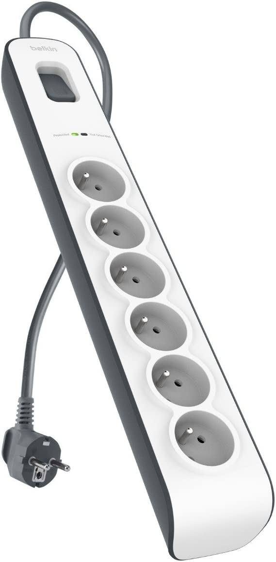

j ai mis cela Multiprise parafoudre 6 prises avec cordon d'alimentation de 2 m
Ok j'ai ça au garage ,mais ça peut pas protéger la caravane ou le MH
si c'est branché après la rallonge qui va de la borne et la prise bleu de la caravane
Sur mon enrouleur j'ai les prises bleue comme sur cette rallonge
et ce genre de multiprise sans parafoudre j'en branche une aussi mais c'est pour la bouilloire et la cafetière ,
car j'ai pas assez de prise sur le coté de l'enrouleur ou j'ai déjà branché la plaque électrique et le petit four
