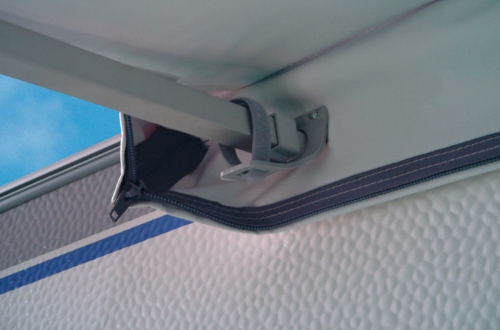

Message par electronick » 22 juil. 2014 14:20
Ce n'est pas juste les petits scratchs comme sur la photo qu'il te manque?

Re: Store Thule Omnistor Caravan Style - Barre de tension
Message par Amedee » 22 juil. 2014 15:08
@ Daniel: oui, j'avais aussi pensé a forer le petit tube et mettre un clip beta (le gros tube lui est déjà foré). L'avantage du collier est que c'est 'réglable'! (Je n'ai aucune idée si la toile se donne avec le temps ou la température, et sur ce modèle je ne peux que le dérouler entièrement).
@ Electronick: non, j'ai bien tout!, c'est l'autre coté qui se déboite en premier -- et c'est le tube central qui est différent des cotés; si cela avait été de même conception (coulissant avec blocage) il n'y aurait pas de problème.

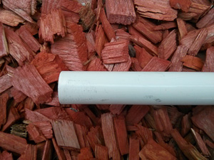

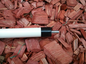

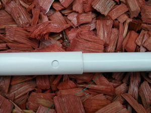

Mystère éclairci!
J'ai été faire quelques photos pour expliquer clairement, et j'ai vu la lumière 8)
Oui Electronick, c'est un modèle de 4,50m donc les 2 supports extérieurs comme sur ta photo, et en plus une barre ronde en deux parties qui se met au centre:
Coté caravane
Milieu
Coté avant du store
Le problème est que la jonction du milieu coulisse librement, il n'y a pas de tension et donc sa finit par tomber...
En prenant les photos, je me suis dit: je vais retourner le 'gros' tube, il est peut être différent de l'autre coté et ça va serrer...
... ben non ça ne serre pas mais par contre il y a bien un ressort à l'intérieur de ce coté qui assure la tension! :oops: :oops: :oops:
