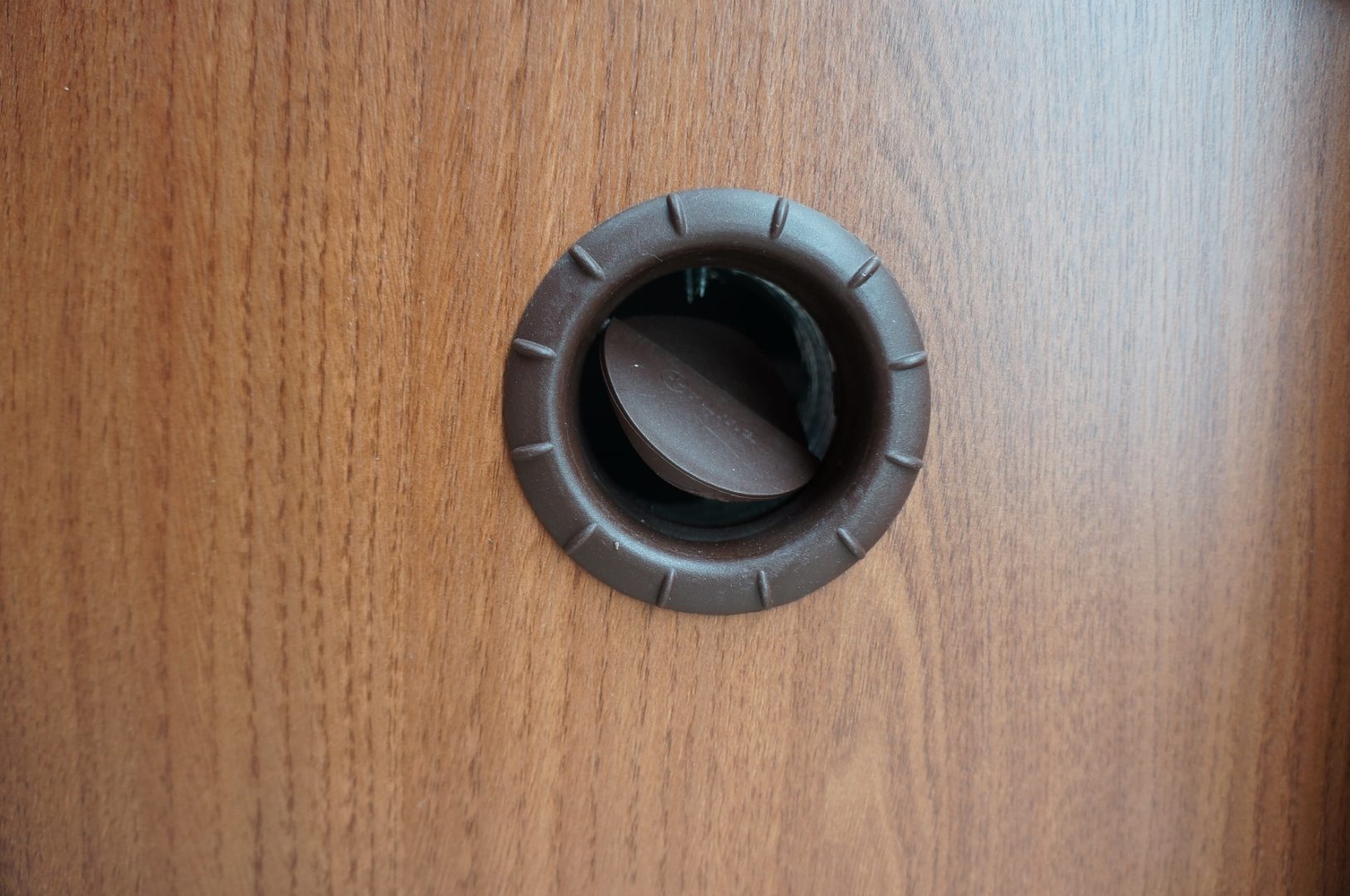

Sur la nôtre de 2015, 490 sa esxcellente :
1 buse au centre du salon en U
1 à côté de la porte provenant du circuit derrière le meuble cuisine.
1 côté chambre provenant du même bloc cuisine.
1 en salle d'eau
A noter que la gaine cuisine passe sous la caravane
A noter que la gaine séjour traverse le chauffe eau électrique
A noter que les modèles plus recents disposent d'une seconde buse dans la chambre. Le passage est obtenu par la salle d'eau avec le decallage du wc vers le centre de la caravane. Cela n'est pas un luxe car 1 buse est insuffisant
Perso, j'ai bouché la buse centrale du séjour, ai poursuivi le tuyau d'air pulsé tout autour du coffre et ai percé le tuyau vers le haut par des fentes régulières et ai ajouté des plaques anticondensation sur les côtés, derriere les coussins. Plus de condensation à ce niveau.
Pour la chambre, hormis un radiateur en plus à côté du lit, je n'ai pas eu d'inspiration ....
