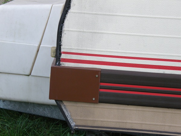

bonjour a tous j'ai besoin d'un conseille ou une idée
j'ai le bas des angles avant de ma caravane qui s'écarte
comment je pourrais réparer ou limiter ca?
ci joint photo
Re: besoin conseil bricolage
Publié : 22 avr. 2012 18:36
par Pilou
C'est pas bon signe :(
Tes tasseaux ont gonflé à la suite d'une infiltration, d'où cet écartement :(

D'autant plus que vu la photo cela m'a l'air d'avoir déjà été bricolé ......... non ??

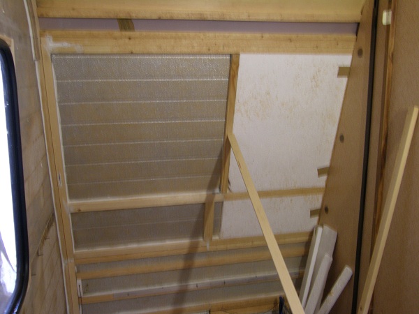

Pour ma part , j'ai commencé par " dépioter" l'angle à l'intérieur histoire de me rendre compte des dégats ( ref ; cout d'une réparation pour 1 ou 2 parois ) puis je me suis attaquée à l'extérieur démontage du rail en partant du bas ( ref; ma belle Bahia)
Il te faudra de toute façon démonter ton rail , enlever tout ton mastic pour pouvoir évaluer la situation , alors si ta caravane est à l'abri commence par là .
N'hésite pas à " fouiner" dans les rubriques ; rénovations complètes , toit carrosserie etc , des pro ont fait de très belles choses (et leurs reportages m'ont beaucoup aidé à entreprendre cette aventure)

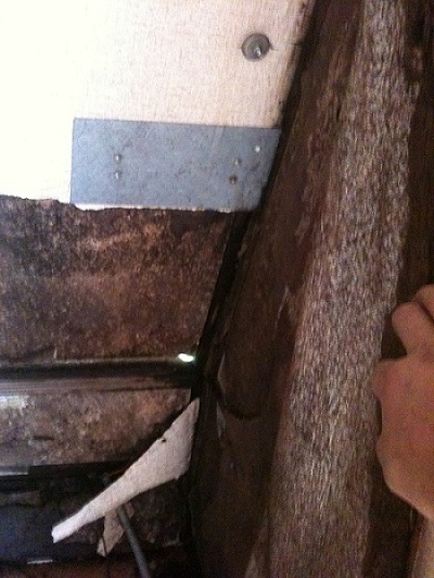

vous aviez raison l'ancien proprio de la caravane avait mis du contre plaqué sur toute la largeur je comprends pourquoi .
j'ai enlevé un coté pour voir l'état en dessous je vous laisse jugé

Bonjour , je ne voulais pas te faire peur mais il ya des similtudes entre ta caravélair et la mienne ......
Je suis peut-être folle mais ce défis est relevable , j'apprends beaucoup ( grace aux forums , celui-ci et les autres ....)
Passe du temps sur les forums avant de tout démonter , pour ma part cela m'a permis d'éviter de grosses erreurs ...réfléchir avant d'agir ...voici ma devise pour cette rénovation .
Si je peux t'aider n'hésite pas ....
mes 1eres découvertes
Aujourd'hui....
Ref ; ma belle Bahia (rubrique rénovation complète , à mon avis tu devrais tu devrais migrer vers là aussi .)
Bon courage
