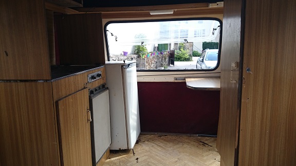

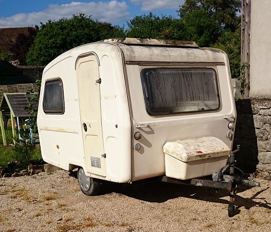

voila comme expliqué dans notre petite présentation , on nous a donner une N126, en piteux état intérieur (un vrai cochon qui habitait a l'année dedans)

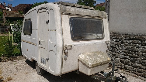

nous avons déjà nettoyer les extérieurs au karcher pour en voir l'état qui a la surprise ne sont pas si abimé que ce que l'on craignait.

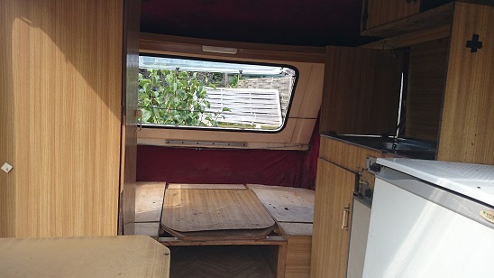

===3 a son arrivé dans notre cour :
après le karcher

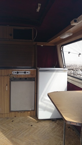

et l'intérieur (attention les yeux...sa pique ...D'ailleurs autant que l'odeur...:!!!!!) ===7
et voila!
la nous sommes en train de tout arraché dedans (meuble pourrit, tapisserie moisie et toute les fermetures rouillé ainsi que tout le planché bois qui est défoncé! )
suite des photos plus tard quand mon mari aura tout enlever!
on a pour projet d'isoler entre la carcasse et prochain planché avec des bouchons de liège broyé (et oui on est pas bourguignon pour rien ^^ ) , d'isolé toute la carcasse avec isolant mince, et de crée un nouveau lit deux place au fond ainsi qu'une banquette en L dans l'angle en face la porte avec placard en dessous pour coucher les petits (matelas de taille lit bébé)
avez vous des idées, des craintes (en temps qu'experts de la caravane) ou des questions?? n'hésiter pas!!
a bientôt pour la suite des aventures!!!! :D
