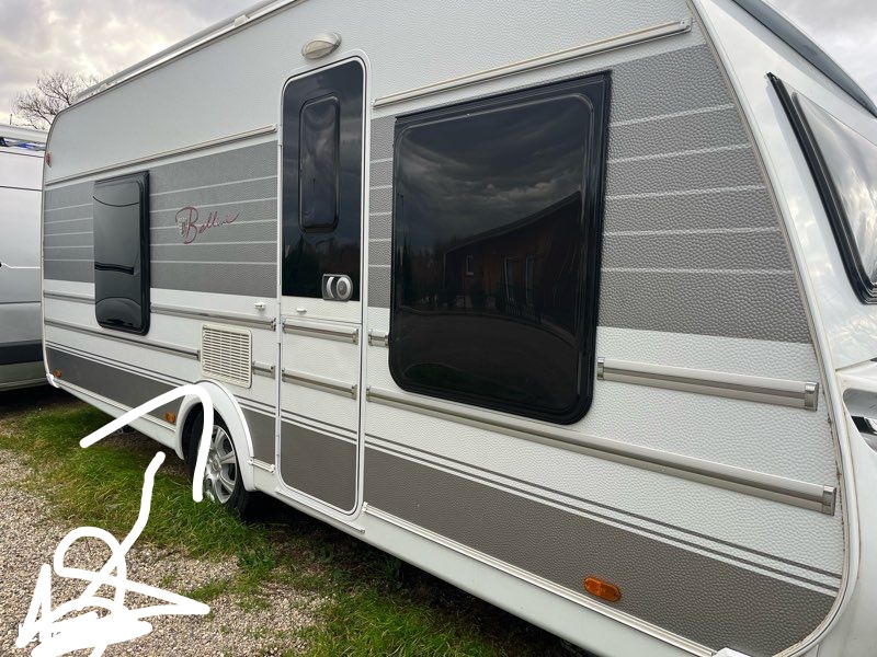

Bonjour je me présente julien je possède une caravane tabbert Bellini de 2015 et je n’ai que une grille d’aération pour le frigo qui se trouve en bas mais je n’en n’ai pas de grille en haut es ce grave ? Merci

Si le frigo est situé en bas (en dessous du réchaud) dans votre caravane Tabbert de 2015, vous devriez avoir 2 grilles d'aération, comme sur la photo ci-dessous.
Qu'avez-vous à la place de la grille du haut ? (un trou, ou la paroi de la caravane)

Merci de ta réponse voilà ma caravane il n'y a qu'uneseul grille en bas mon modèle de frigo dometic rml 8550 je viens d'acheter cette caravane et j'ai peur que sa chauffe un peu voilà la photo : https://ibb.co/QDtpFpt

Bonjour, :D
Sur certains modèles de frigo, la grille est une cheminée sur le toit.

Bonjour merci en effet il y a bien une grille cheminée sur le toit je ne l'avais pas vu merci beaucoup pour l'info ===2

Sur ma Kabe , j'ai maintenant cette cheminée .

sur la mienne aussi, aération par le toit, via un aérateur dometic.. Normalement, cela améliore la convection de l'air
