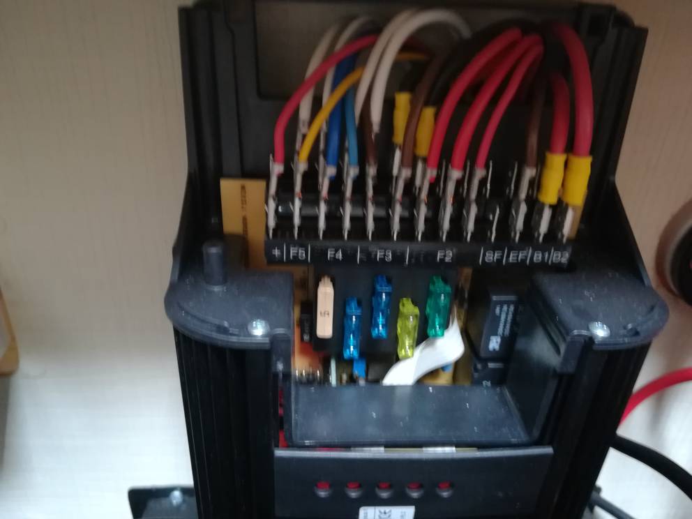

Je vous explique mon petit soucis.
J'ai pris en possession de la caravane il y a peu.
La caravane est alimenté en 12v, même lorsque que je la branche au 220v.
Bon jusque-là je suis...
Lors de la commande, nous avons fait posé un moover Go2.
Maintenant, la caravane est alimenté continuellement en 12v via la batterie qui se recharge en 12v et 220v.
Le problème c'est que lors de la remise, je ne peux pas laisser le frigo ouvert car la lumière ne se coupe pas.
J'ai bien un fusible mais il coupe l'alimentation général de la caravane et pas trop pratique...
Avec vous une solution?
Voici les photos de mon installation
Merci de vos reponses
Cordialement Cous

Oui coupe batterie général, ou trouver le fil de départ du frigo et y mettre un inter

Sur ma Caravelair pour le branchement de recharge batterie du Nordellectronica
j'ai en plus des 2 gros fils d'alimentation du mover (rouge (+) et Noir ( - )
Un fil rouge connecté sur le + B2 vers le + batterie auxiliaire
un fil noir connecté sur la barrette supérieure négative (-) vers le négatif (-)de la batterie auxiliaire
Il n'y a qu'a soulever le capot tout est indiqué ! ===8

Sinon, il suffit d'avoir un fusible inter sur la ligne 12v qui va au frigo pour la commande?

En tout cas, il suffit d'un inter sur l'alimentation de contrôle

Salut,
alors c'est très simple.
je suppose que tu as le frigo tiroir xl freeze, au vu de ton transfo tu dois avoir une caravane du groupe trigano.
ta caravane est alimenté en permanence par ta batterie : Normal !
donc ton frigo est alimenté en permanence et fait du froid via ta batterie.
il suffit de mettre ton frigo sur arrêt pour qu'il ne consomme plus ta batterie, pour cela quand tu tournes la molette de thermostat il faut forcer un peu après le 1 pour arrêter le frigo. ton frigo sera à l'arrêt et plus de lumière bleuté.
