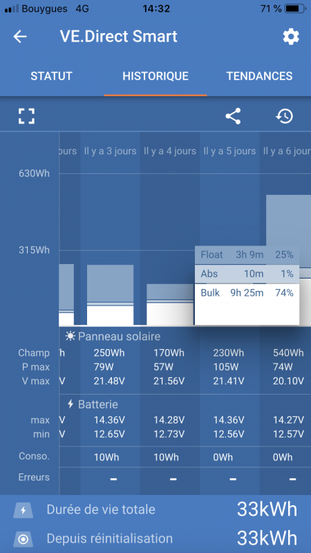

Message par Foxarnaud » 28 juil. 2019 19:44
C'était surtout pour ma gouverne personnelle, autant le panneau chargerait 10 minutes ça ne m’aurait pas étonné plus que ça, mais 6 heures ===7 ===7 ===7

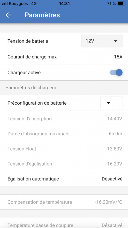

Message par Pascal » 28 juil. 2019 20:35
6h C'est beaucoup...
la phase d'égalisation est bien plus courte en principe
Tu as regardé les réglages du régulateur?
Et tu as mesuré la tension au bout de ces 6 heures?

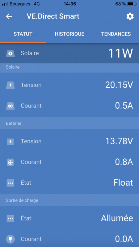

Message par Foxarnaud » 31 juil. 2019 14:34
Pascal a écrit :
28 juil. 2019 20:35
Non je n’ai pas mesuré la tension, mais elle ne descend pas en dessous de 13.5V.
