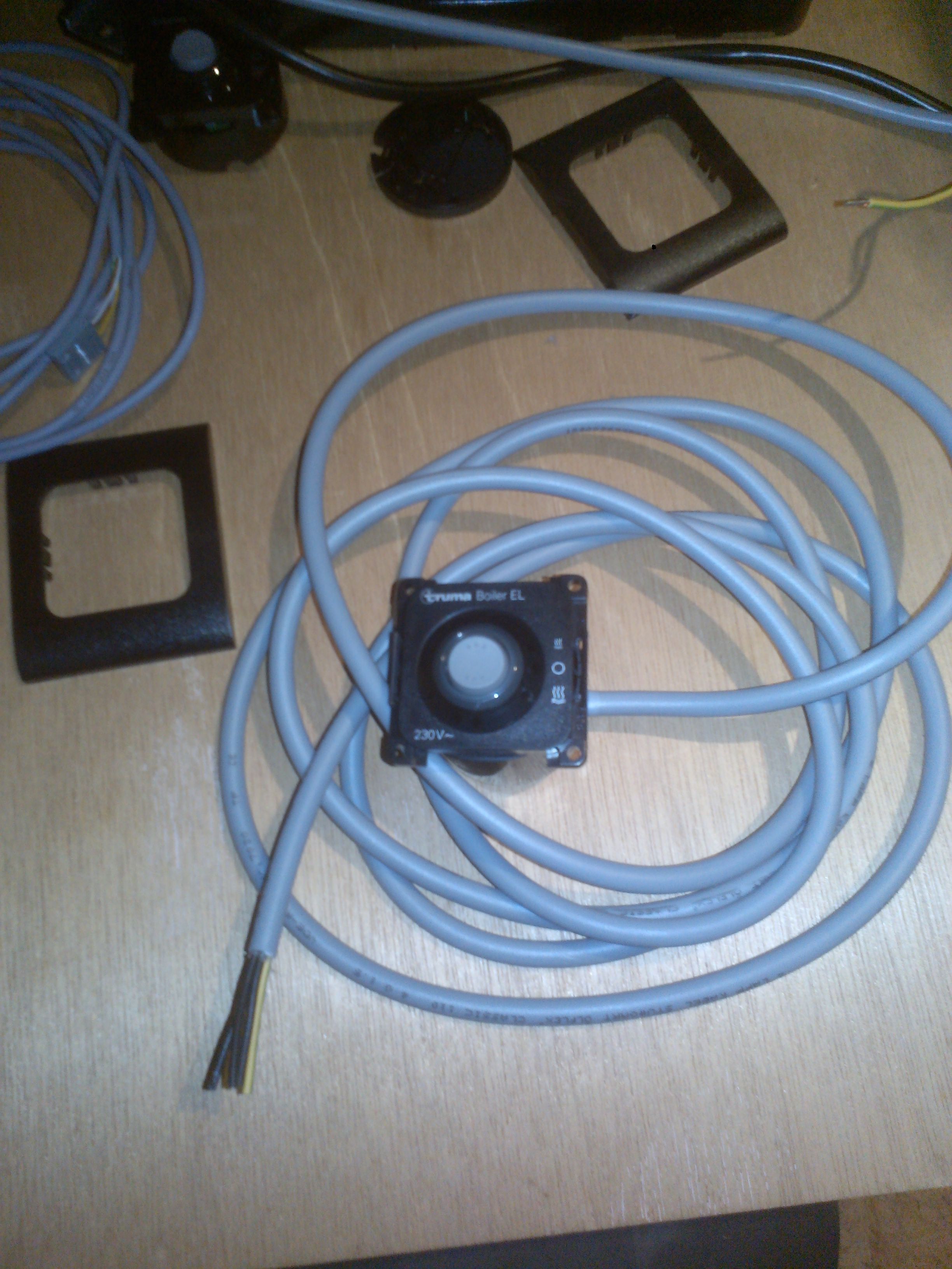

j'ai reçu mon boiler Gaz ce jour, et donc j'ai la réponse pour la section du câble de commande, c'est du 5 fois 0,14 mm2 (c'est écrit dessus) :mrgreen:
plus qu'à installer le boiler, et je fais les test plomberie + boiler en chauffe assez rapidement ===4

mais quelques photos ce soir quand même pour que vous voyez les différences entre les anciens et nouveau boiler (niveau cablage par exemple) :

===2 ===2 beaucoup, pour les photos
eh oui, il y a de l' amélioration par rapport au mien; mais pour l' instant il fonctionne bien, il ira jusqu' au bout :mrgreen:

l'essentiel, c'est d'en être content, quelque soit les modifs qui y sont apportés !
après, je ne sais pas s'il y a de l'amélioration par rapport au tien, mais les nouveaux n'ont que 2 températures de réglages possible :wink:
Re: installation boiler B10 Gaz
Message par Menhir22 » 26 sept. 2018 22:55
oui,
50 et 70°
le mien est réglable de 0 à 80°je le met à 60°ça suffit :mrgreen:
