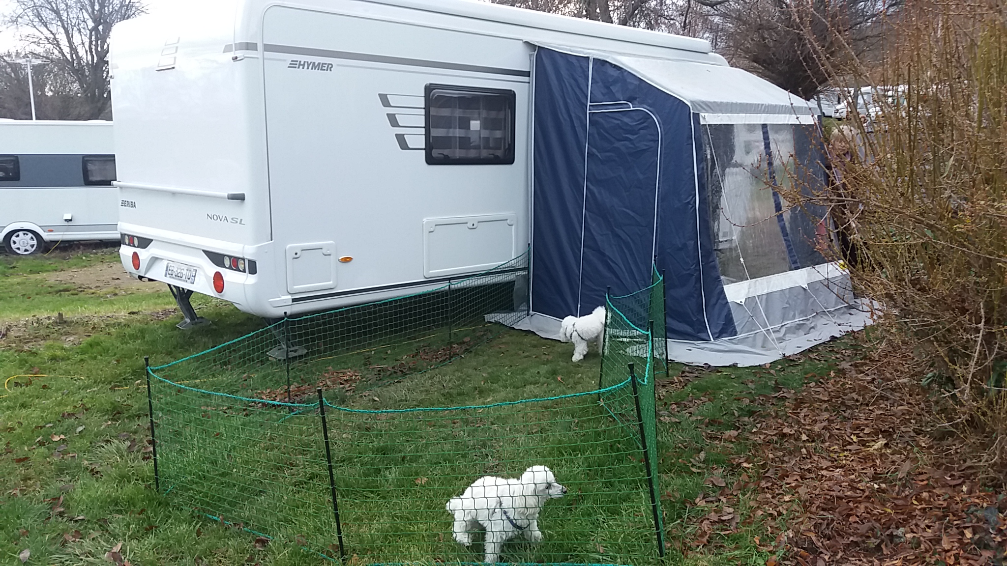

J’utilise le treffer plus de chez Obelink depuis 2016 et il est suffisant pour protéger l’entrée de la caravane, y stocker quelques affaires et même cuisiner.
