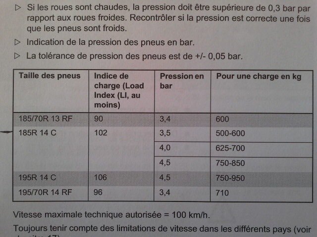

Pour mon Averso 500 tk en 185r 14 c et un Ptac de 1500kg je dois gonfler a combien ?

Re: pression pneus
tu as le choix entre 4 et 4.5 suivant le PTC réel
perso, j' essaierai 4, si ça bouge pas, c' est ok
LP
LP
