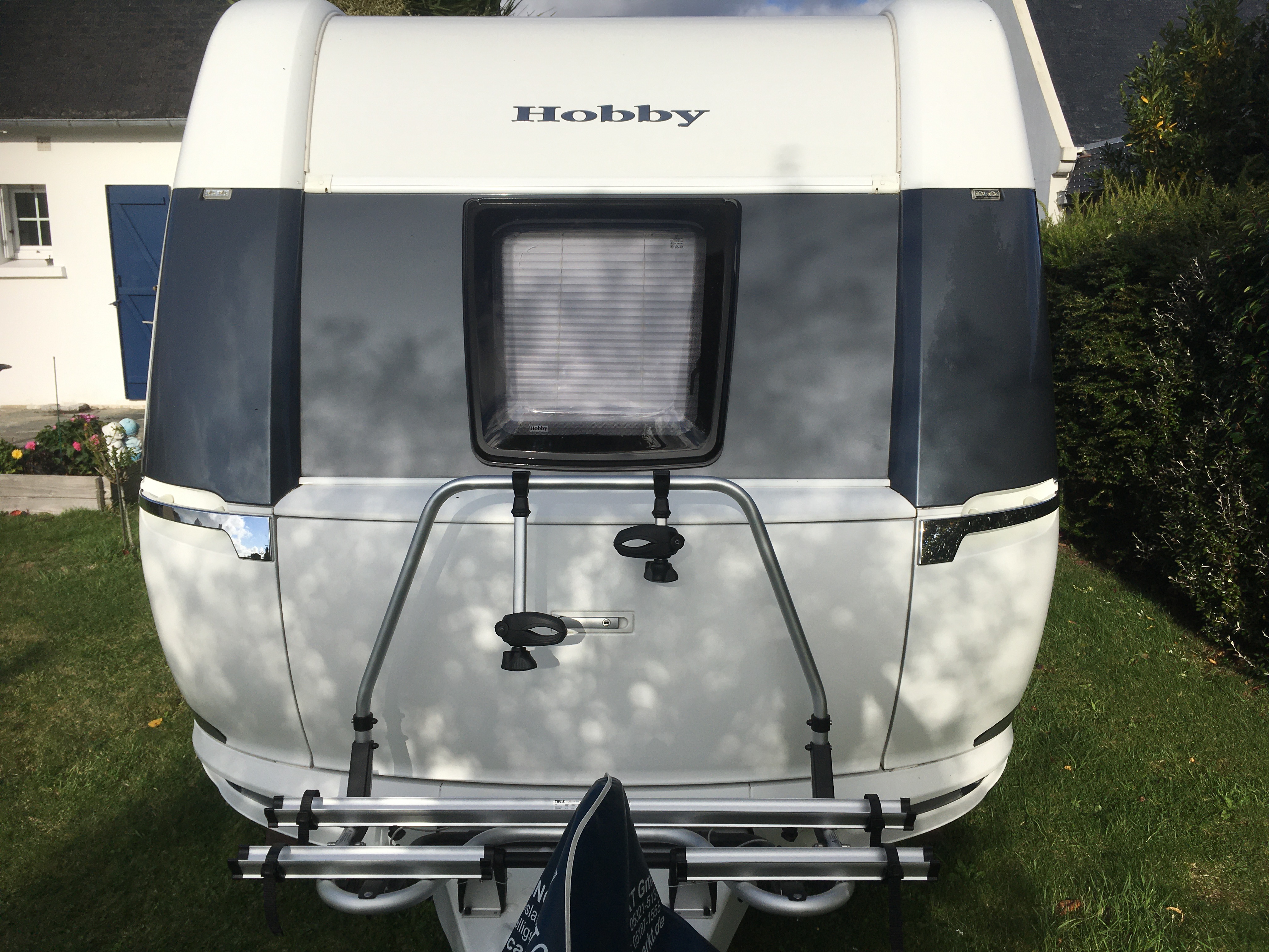

Re: Porte vélo + cache timon
C'est comme celui la ??
A mon avis pas facile d'y installer un porte vélo sans retirer le cache timon
Oui c’est exactement ça.
J'ai le même cache sur ma sterkeman et jinstalle le porte vélo sans problème
