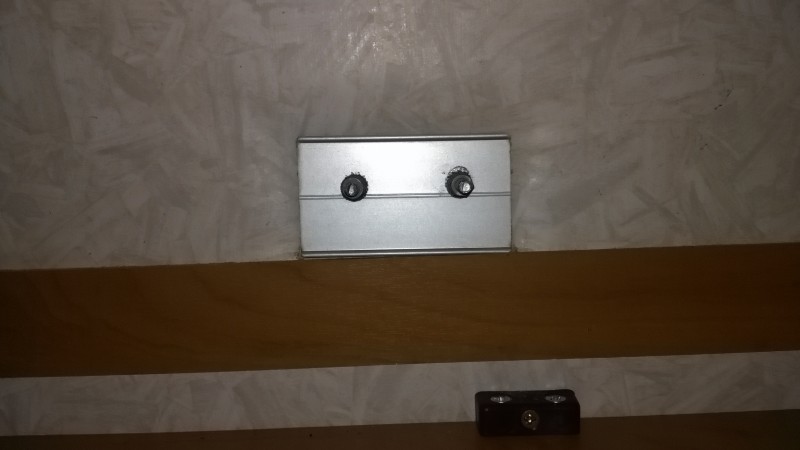

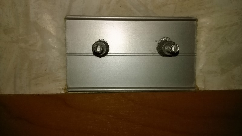

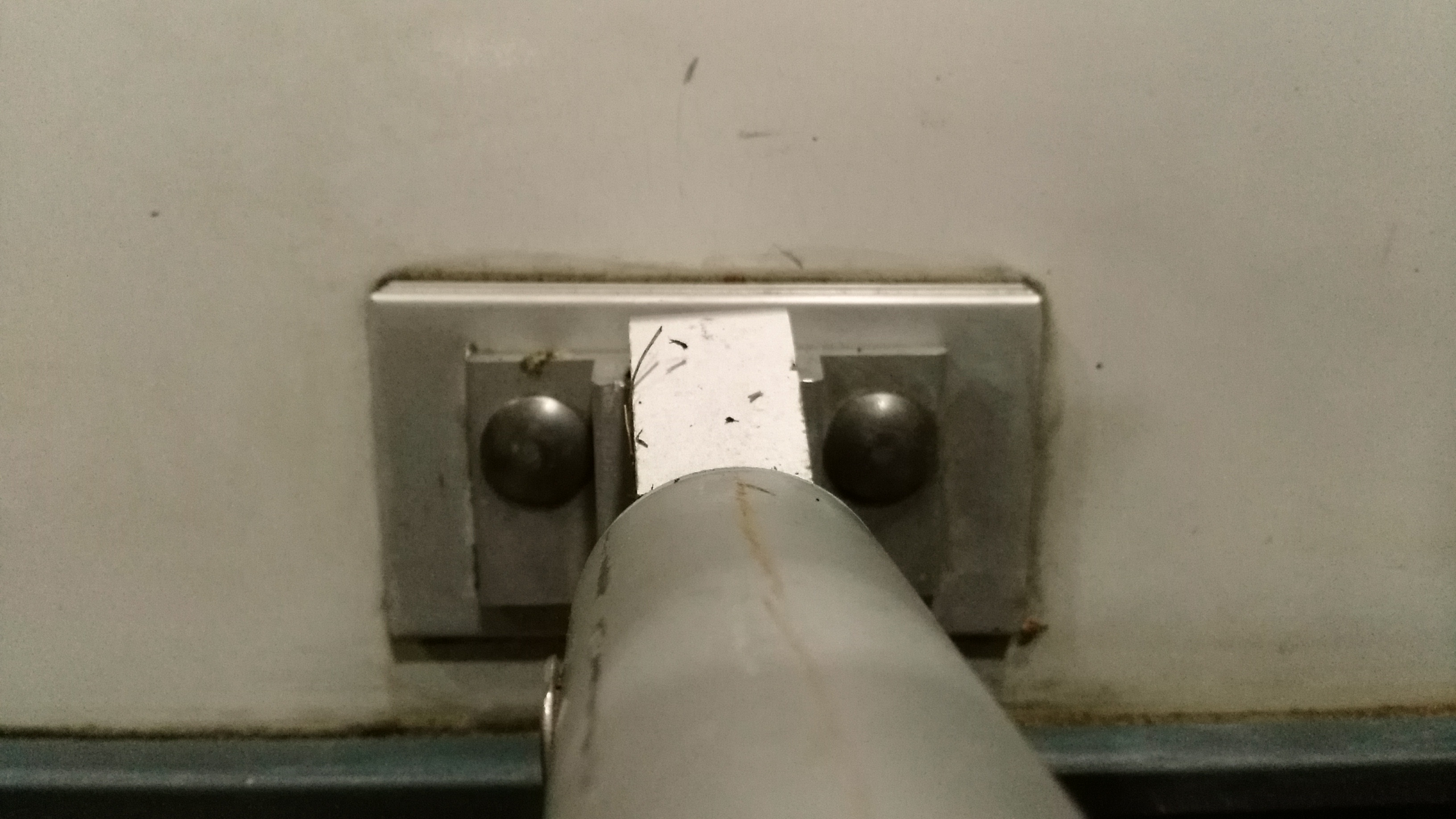

Je vais voir pour les photos.Et tu pourrai expliquer pour la fixation haute ? fixation à l'intérieure ?
La fixation haute est renforcée par deux petites plaques métalliques à l'intérieur des placards.

Re: Porte vélo arrière sur Trigano Silver / Mancelle surbaissées
C'est tout a fait normal de mettre ce genre de plaque de renfort a l'intérieur
quand on met un porte-vélo ou un store ,le contre plaqué ne resisterait pas aux efforts
même avec une rondelle derriére l'écrou
J'ai même vu ajouter une entretoise pour éviter l'écrasement de l''isolant
entre la tole extérieure et le contreplaqué intérieur ,quand on est pas sur un tasseau

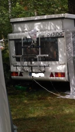

Nous avons exactement le même montage que viscarien, d'origine , sur une Rapido. Jamais eu aucun problème avec 2 vélos.
Evidemment il faut équilibrer. Si pas de vélos, on y met souvent la roue de secours et le pare-vent du réchaud extérieur.
J'ai vu sur une autoroute en Suisse une Rapido surbaissée avec un porte-vélo arrière et avec aussi une cuisine à l'arrière comme moi.
Donc je pense que je vais voir pour en installer un.
Quel modèle faut-il choisir pour avoir le plus léger et les bonnes hauteurs pour les fixations ?
Ceux qui en ont installer un, est-ce que vous pourriez mettre des photos extérieure plus grandes ?
Je vais donc le fixer au-dessus du rail extérieur et done ainsi rentrer directement dans les placard au-dessus de la cuisine et dans la salle de bain.
Pour le bas, ce serait bien d'être au-dessus de la plaque pour éviter d'avoir à remettre une plaque.
Vous ne pensez quoi ?
