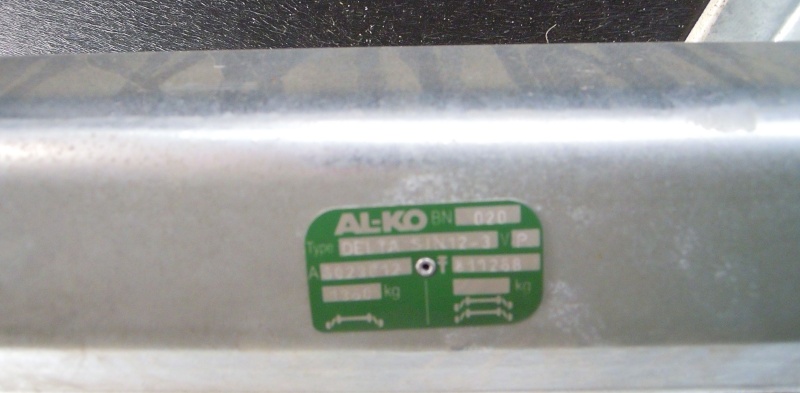

Question : la verte que tu a mise dans ton premier message, c'est celle qui est fixé sur l'essieu ?
Franchement, 1360 c'est du n'importe quoi, car normalement, ce sont des centaines tout rond.

Message par Bassman » 22 août 2011 20:55
Oui le plaque est fixé sur l’essieu
Donc PV sec dans accessoire
J'ai trouvé ceci en fouillant sur google avec le type de l'essieu donc poids généraliste chez alko
