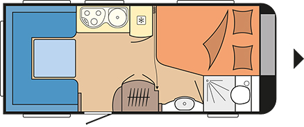

Voici le plan...

:mrgreen: :mrgreen: effectivement ça n'a plus rien à voir ! ===8

plan camping car c 'est pas mon kiff, mais chacun ses gouts :D

idem. Lit coincé et étriqué, et surtout mauvais équilibre des masses dans les 2 axes, surtout en faible longueur. C'est mieux quand il y a une dinette au milieu et la cuisine qui se retrouve du côté de la sdb

Tu devrais quand même en parler à HOBBY, ils n'y ont surement pas pensé ces abrutis ... :wink:

Hobby fait cette implantation camping-car depuis plus de 15 ans.
Certains trouve la tenue de route très bien. Seulement si le chargement est bien faite (pour l'équilibre de la caravane).
En 2008, plusieurs caravanes était dans le viseur de mes parents, dont cette implantation.
En octobre 2003, nous aurions pu acheté une Hobby 495 UFe d'occasion.

Y'as que hobby qui fait ce plan...
J'ai eu une caravane avec ce plan et pour la tenue de route, c'est pas terrible car quasi-impossible à équilibrer et aussi un gros déséquilibre gauche-droite.
Le problème, c'est que les rangements (lit, la moitié de la dinette et les trucs lourds comme la cuisine) sont d'un côté et de l'autre, il y a seulement la penderie et sdb. Donc quand on charge, on a peu le choix de où mettre les affaires.
J'ai tracté pas mal de caravanes mais la seule que j'ai eu avec cette disposition me posait des pb sur la route et des caravanes quasi-identiques à part la disposition étaient tip-top sur la route. Et la dissymétrie gauche-droite était agaçante aussi lors des passages de vitesse... Bref, pas de bon souvenirs sur la route et une tendance à la mise en lacet assez prononcée. Vide, cela allait à peu près correctement mais chargée, fallait se méfier pas mal.
