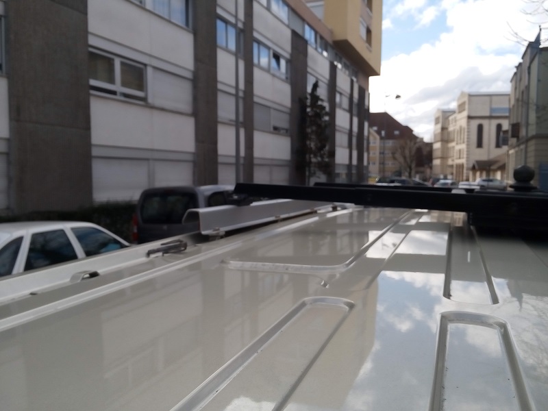

Bonjour à toutes et à tous,
Ce post permettra d'indiquer aux intéressés de Clip-Car, le prix, le travail et l'intérêt de faire réaliser une rehausse par un vrai professionnel et non de réaliser du bricolage. Notamment pour la fixation de la galerie sur le toit du véhicule.
Pour commencer, la mise en place de la galerie sur le toit de votre véhicule.
En aucun cas elle ne devra être fixées sur des barres de toit renforcées ou non. Ca, ca s'appel de l'inconscience.
Ayant fait 950 kilomètres pour ramener mon Clip car de 1100 kg, chose facile à 90 km/h par autoroute vous me direz, je comprends maintenant les contraintes que la galerie doit reprendre.
A chaque bosse, dénivelée et joints de ponts, on ressent les efforts repris par la galerie et donc répercutés sur le véhicule.
M.ARCILLON d'AURAY-UTILITAIRES CLIP-CAR que je remercie dès à présent pour son travail et son professionnalisme, à fait un travail remarquable sur mon ensemble. Ses conseils, son retour d'expérience sont de l'or.
Maintenant pour fermer la parenthèse de ceux qui pourrait dire que c'est cher de rehausser un Clip-Car, je dis oui, "MAIS".
Le travail de métallerie réalisée n'est pas à la porter de n'importe qui et la responsabilité du professionnel et qu'en même largement engagée.
Pour ma part, j'ai réglée 3040 euros TTC pour l'adaptation de la galerie , la rehausse et la réalisation du cadre anti-encastrement. Et bien, je n'ai rien à redire, le prix vaut le travail réalisé.
Et, vous trouverez un professionnel qui vous appel le Samedi pour vous demander si vous être bien arrivé.....

Oui c'est le l'essieu du Clip-Car qui ripe. L'ensemble est rigide.
Regarde les différentes documentations et brevets que j'ai mis à disposition. Tu comprendras mieux le principe de cette remorque si l'on peut dire.
Bonne journée à tous.
