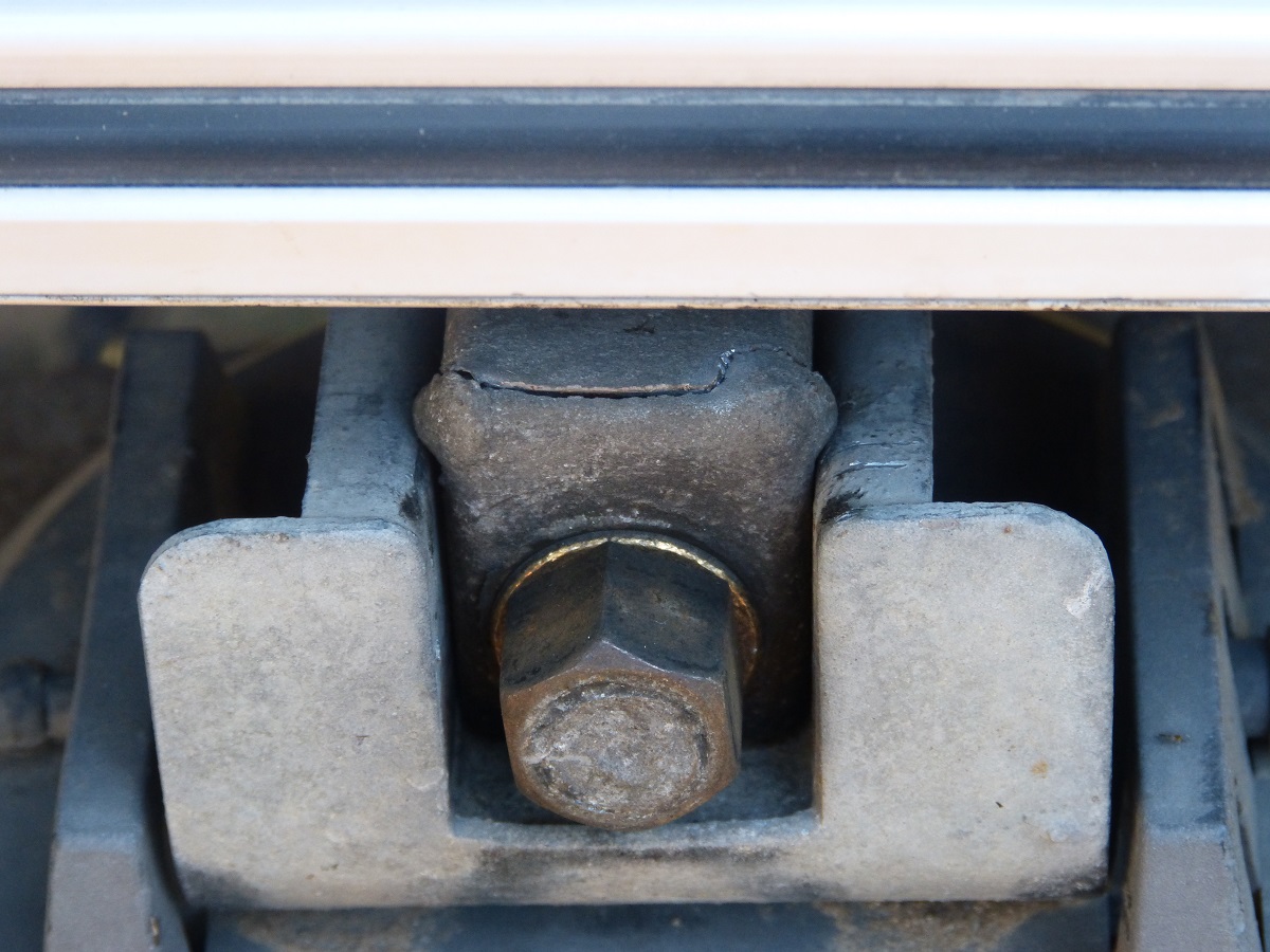

A la fin de mes vacances, un vérin stabilisateur s'est cassé. J'aimerais savoir s'il est envisageable de le réparer en faisant une soudure ou s'il faut le changer.

Message par Menhir22 » 17 août 2018 12:39
perso, je le ressoude,
il n ' y a pas tellement d' esthétique sur un vérin de stabilisation :mrgreen:

Message par ggJ » 17 août 2018 15:38
Il n'y a pas de problème pour le souder . C'est de l'acier galvanisé , ou à l'arc ou au chalumeau ( brasure) selon l'outillage et le savoir faire . Un coup de peinture pour l'esthétique ......et comme neuf .

===2 pour ces réponses. Il me reste maintenant à trouver un professionnel qui accepte de faire le travail.
Re: Vérin stabilisateur cassé
Message par Papy80 » 17 août 2018 17:08
:oops: Bin! a part si c'est ressoudé a l'arc ,pour faire une brasure il faudra sans doute le démonter
alors fait par un Pro ça risque de revenir aussi cher qu'un neuf ! :mrgreen:

pour moi soudure a l'arc
