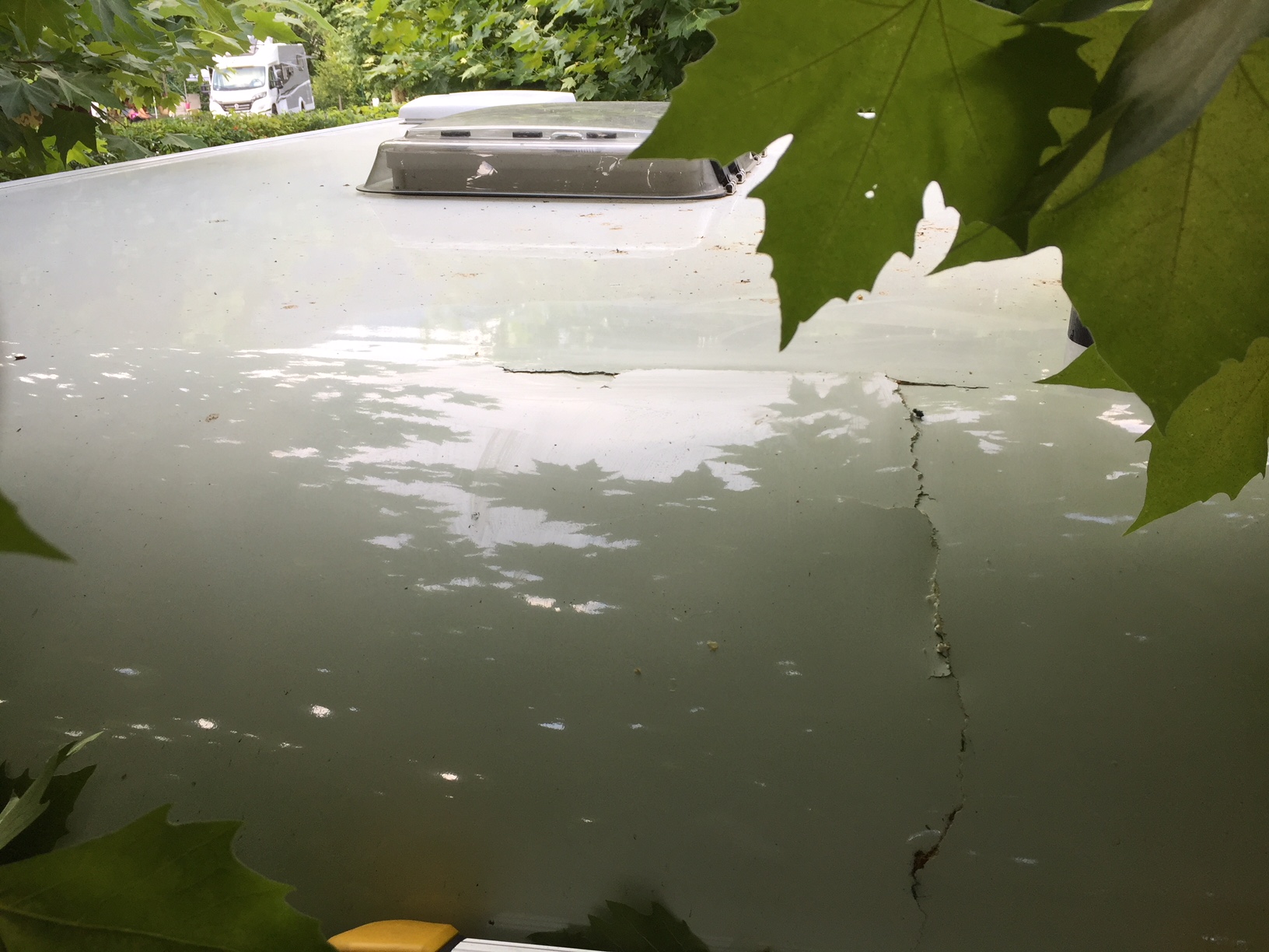

Dans un camping cet été, j'ai été piégé par un platane avec une branche basse. Voir le résultat sur la photo.
C'est une sterckeman Alizé 390CP de 2013.

si l'intérieur n'a rien, si la structure n'a pas bougé, le polyester se répare bien .....

j' allais justement te proposer de faire poser une doublure en polyester mais vu que c' est déjà cette matière, un bon carrossier va te faire ça nickel,
est-ce l' intérieur est touché ??

La plaque intérieure a été enfoncée. Je l'ai remise en place. Par contre le tasseau ne semble pas avoir été touché.
Pourquoi oublier le chatterton ? La coque de la caravane ne contribue pas, je pense à la rigidité de l'ensemble ?
simple question d' étanchéité et aussi de rigidité, tu as quand même une belle entaille :roll:

Oui réparation polyester faisable, ponçage de toute la partie à traiter (15 à 20cm de plus que la cassure). Résine et mat de verre, puis résine et tissu de verre , gelcoat, ponçage fin..évidemment pas le faire en plein soleil, à faire vite avant que l'eau s'infiltre partout... Bon courage.

voit avec ACL 78 il pourrons te changer tout le toit extérieur pour un prix raisonnable ilsont reouvert

Pour ma part, je choisirais le remplacement complet du toit ....
un toit neuf, fabriqué en usine ......
...je l'ai fait pour un panneau arrière et le résultat était parfait .....
j'espère que vous aurez affaire à un bon professionnel ..... :roll:

....il y a une autre solution (risquée de mon point de vue .... mais qui existe) c'est remplacer partiellement la tôle polyester avec un raccord sur le toit comme le fait désormais ADRIA sur ses gammes Adora Alpina et Action
