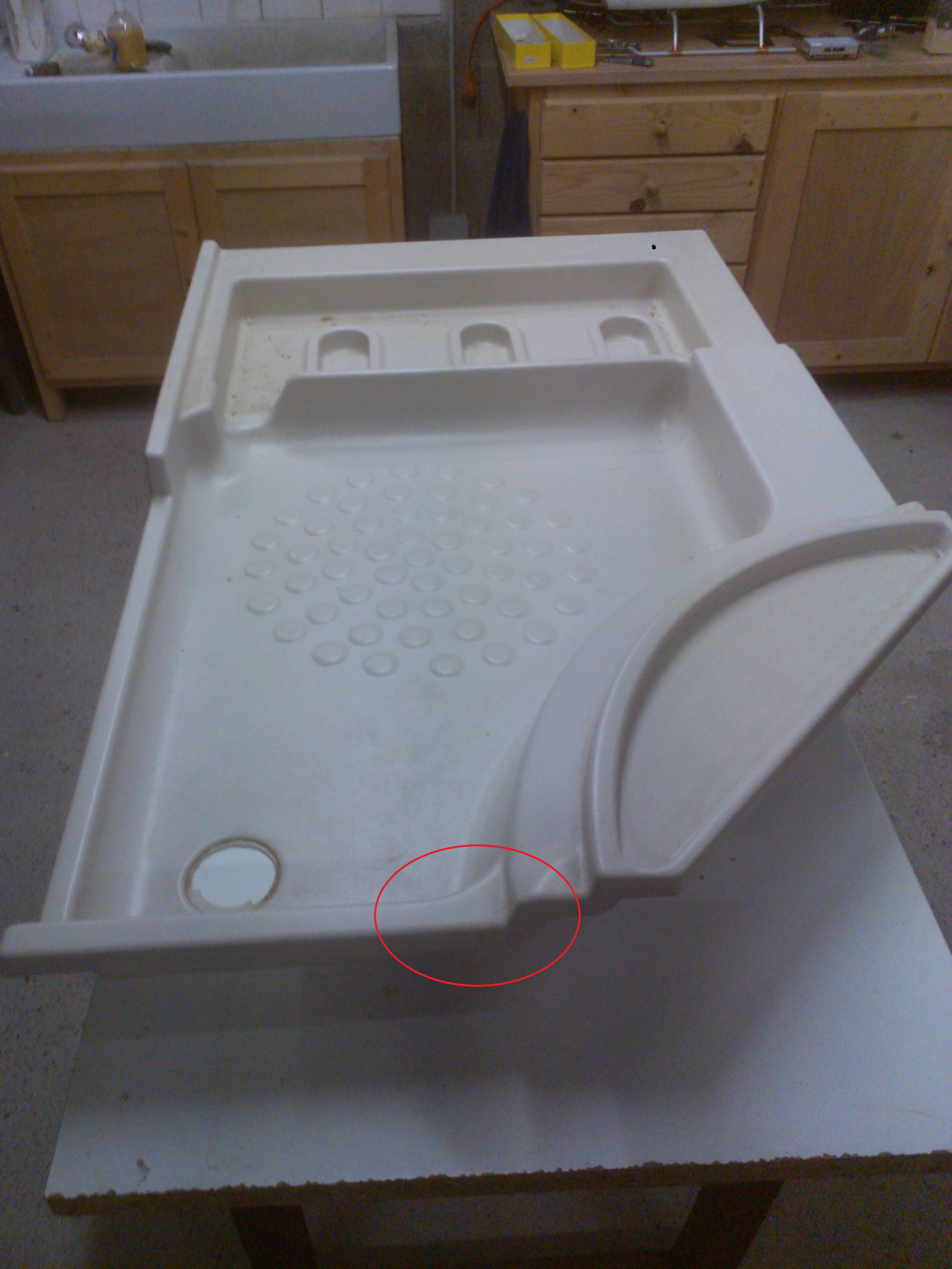

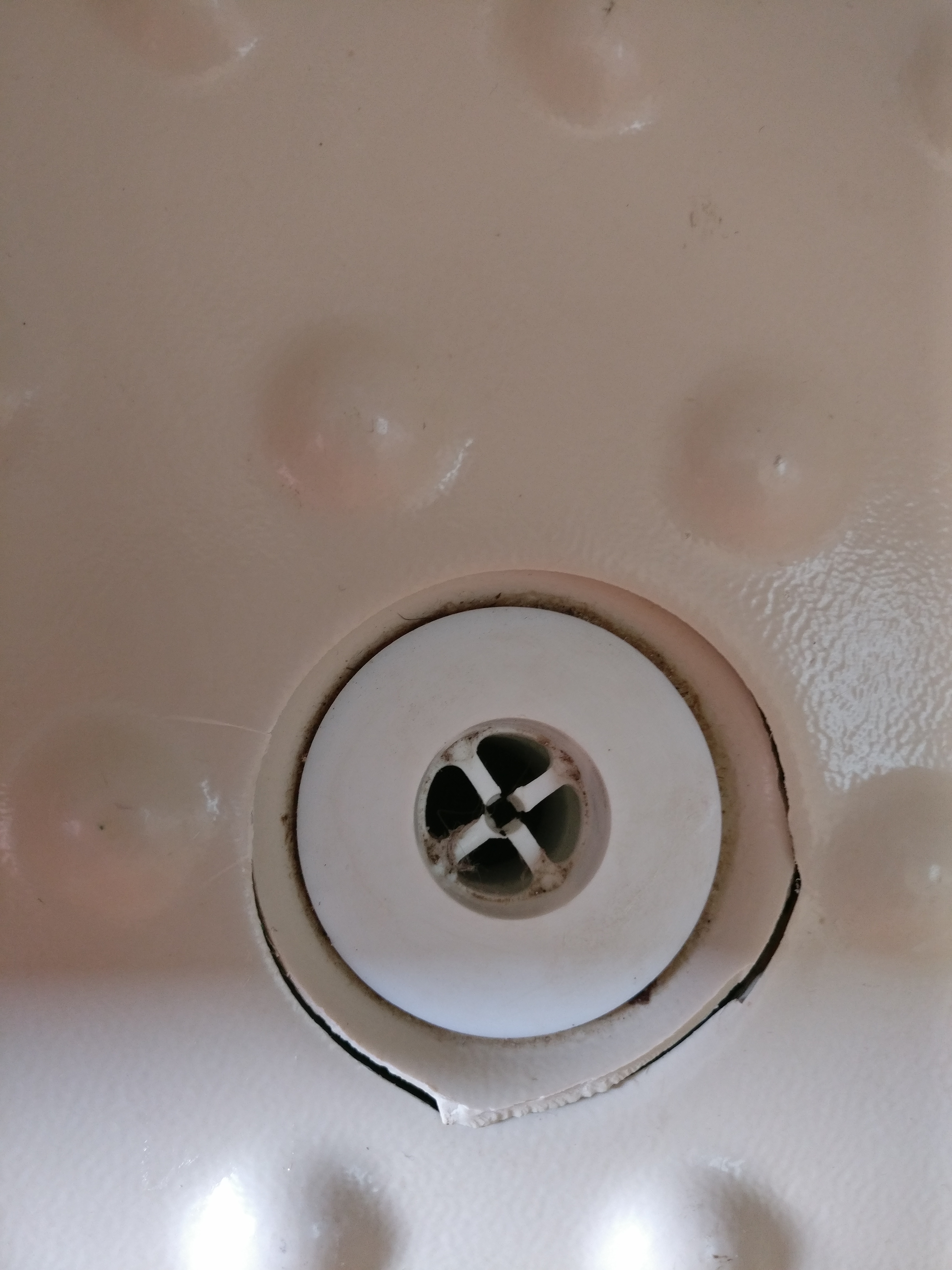

c'est de la daube ces receveur, je viens d'attaquer le chantier nouveau receveur "homemade" , j'ouvrirai un sujet sur ce chantier dans quelques semaines, en attendant voici celui actuel, bonde cassée et dans le cercle rouge un bon fendard :
download/file.php?mode=view&id=35906&si ... 8f5e5cae89
download/file.php?mode=view&id=35907&si ... 8f5e5cae89
de plus, pour avoir un peu plus d'aisance pour prendre une douche, je supprime le lavabo (l'évier ira très bien pour se laver les dents :mrgreen: ), donc l'arrondie dans l'angle sera très largement réduit !!
