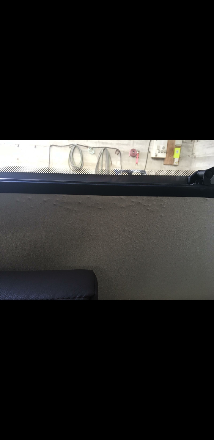

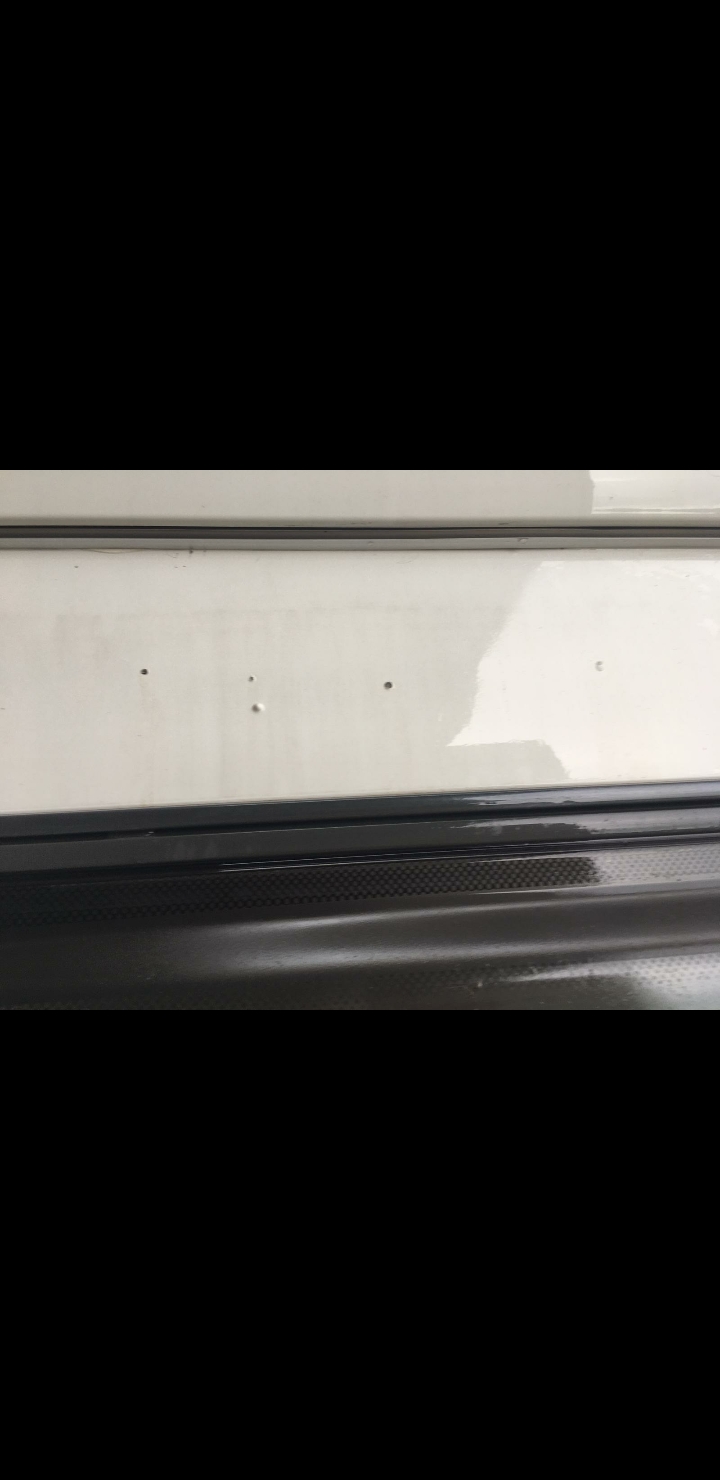

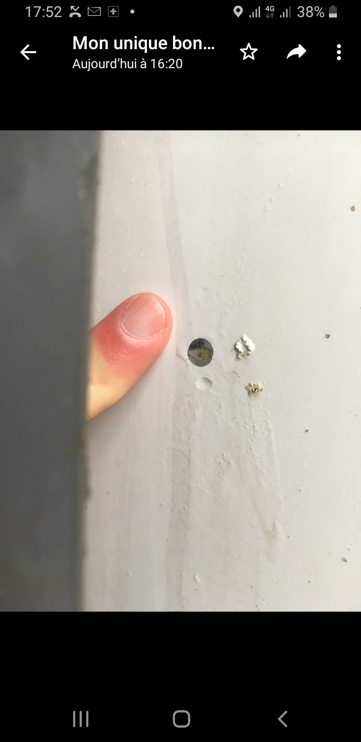

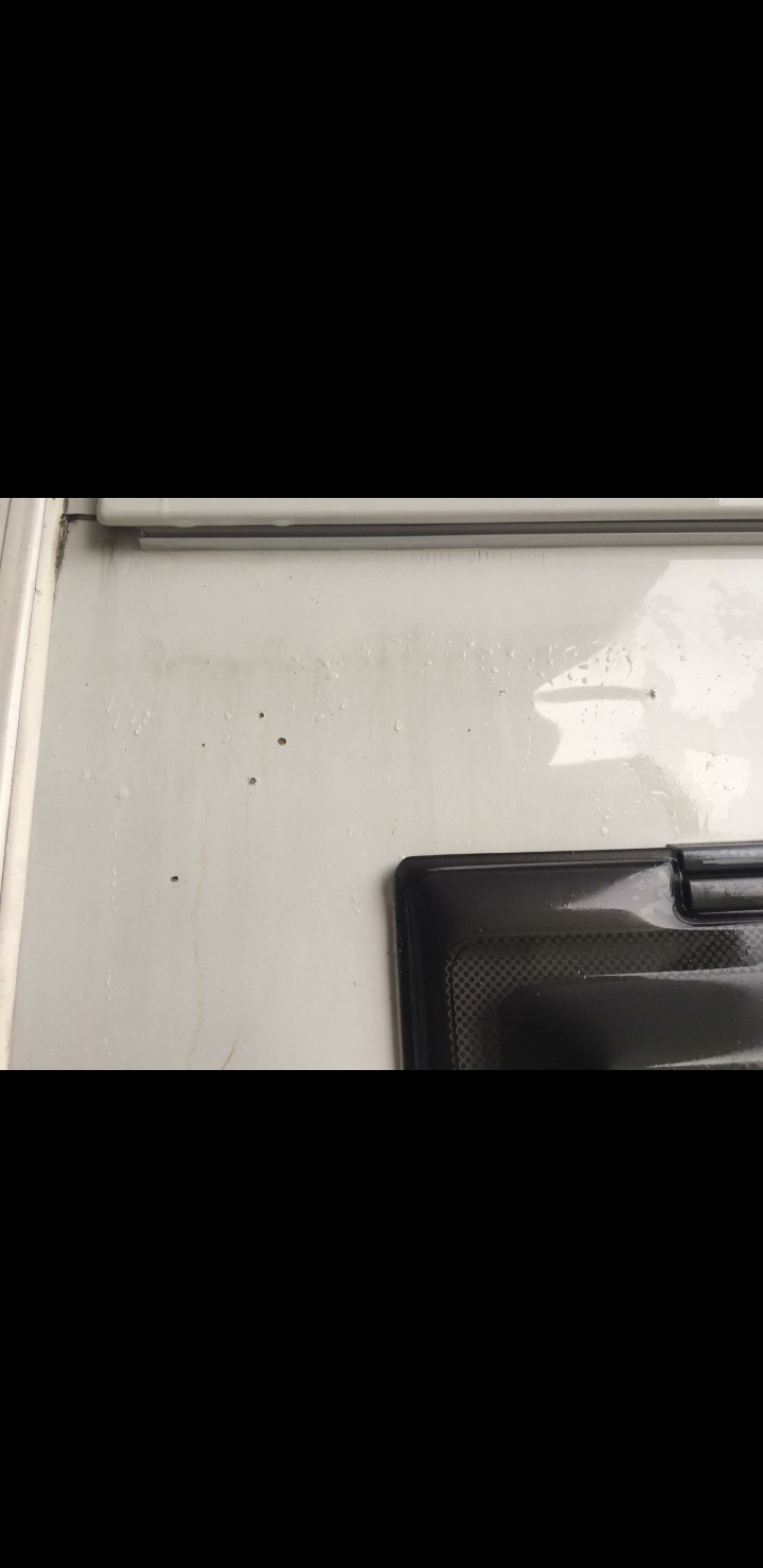

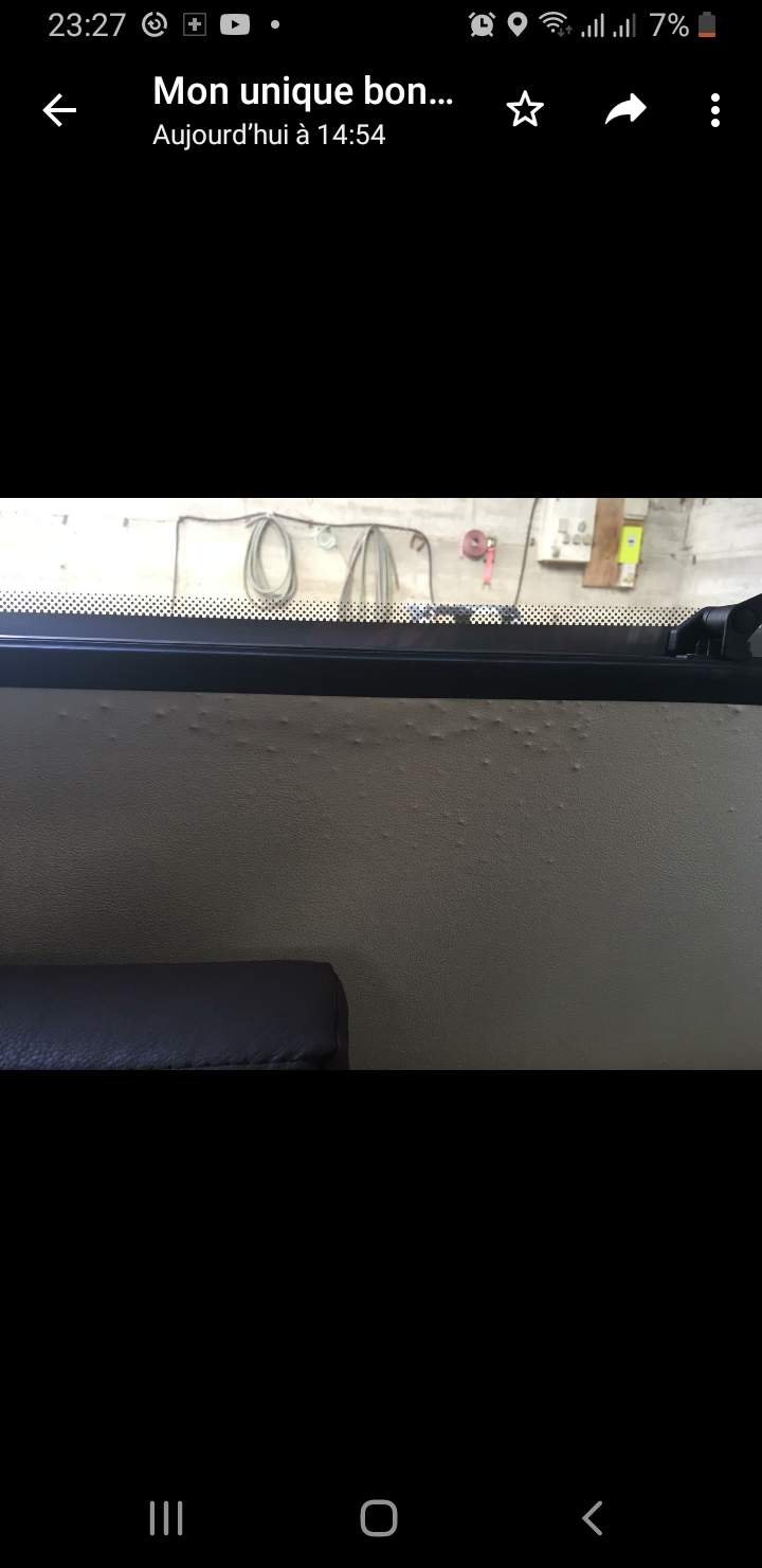

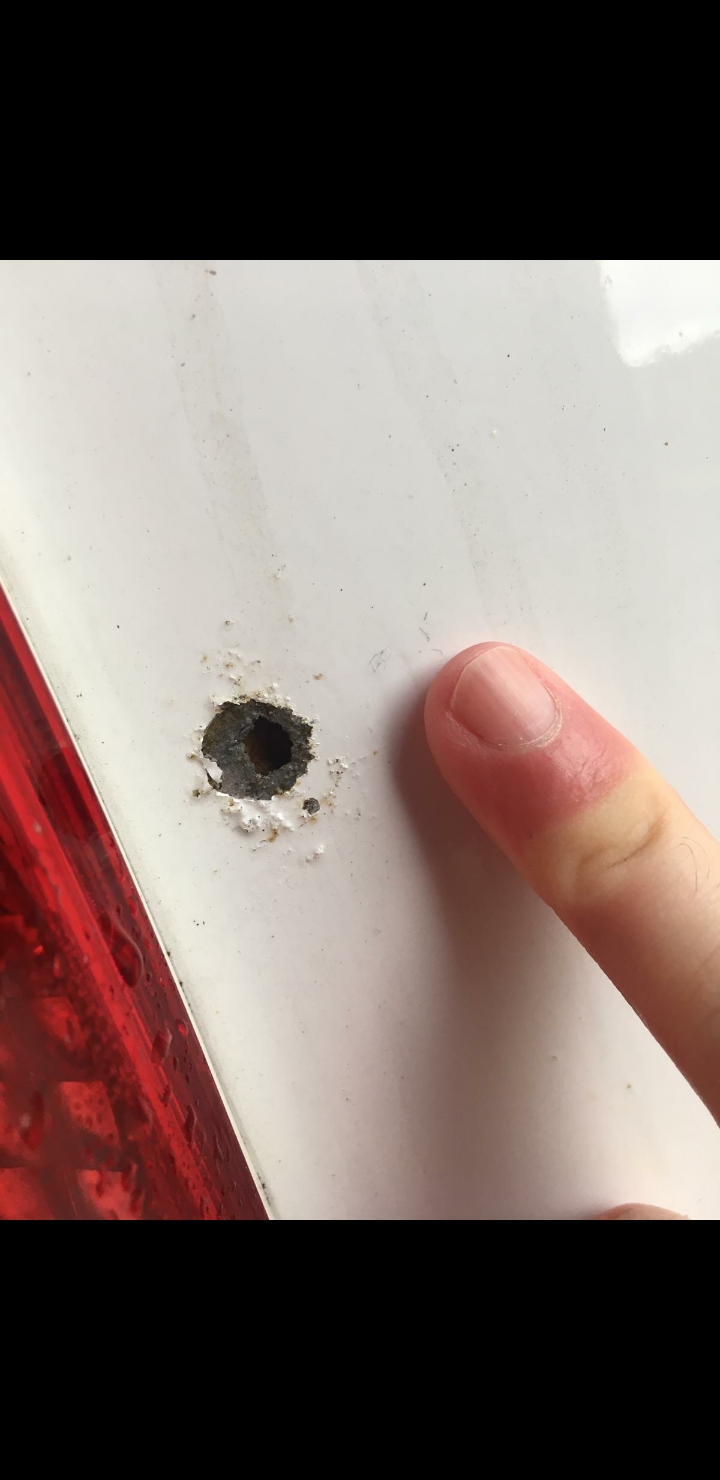

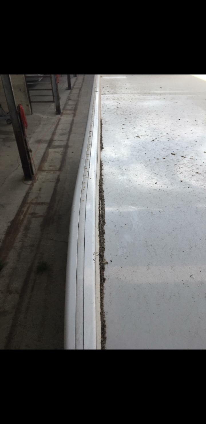

Petite visite de ma caravane à l'approche des vacances. Elle est en hivernage dans hangars depuis deux ans en raison du covid.
Je constate dans un premier temps une douzaine d'impacts sur le flan arrière : entre 2mm et 8mm maxi de diamètre. L'un des trous est legerement creusé ou rongé laissant apercevoir du jaune au fond.
Les joints débordent en certains endroits sur les arrêtes des flans latéraux.
A l'intérieur, bien que nous ressentons aucune odeur d'humidité, nous constatons des petites cloques, plus particulièrement sous la fenêtre côté lit pavillon.
Nous nous sommes faits plusieurs hypothèses, mais je vous laisse m'indiquer les votres! :cry:

je mets d'autres photos...

Message par blancoco » 26 juin 2021 00:38
Ça ressemble à de l'osmose de résine polyester :(

pour ce qui est des joints ,caravane ou camping car,tous coulent depuis que l'amiante est interdite dans le produit

Panneau revêtu d'un gel coat ou tôle alu ?
Comme dit pour le gelcoat, osmose.
Pour l'alu, électrolyse de la tôle :cry:
Elle a quel âge ?
Bonne route à tous
Re: Trous carrosserie et cloques parois interne.
Message par Papy80 » 26 juin 2021 11:07
@ bernard59310 ! :lol:
:lol: Le Monsieur a écrit Burstner de 2015 ! :arrow: ===1
Anaced a écrit :
25 juin 2021 23:31
Et pour info c'est une burstner averso plus 510 tk de 2015... Merci pour votre soutien! :D
Si mes souvenirs sont exacts et pour avoir eu une Averso Fity 500 TK
la carrosserie est en tôle d'aluminium lisse de 5/10 de mm
donc si bien de la tôle d'alu , pour moi c'est de l'oxydation qui a rongé la tôle
peut-être a cause des Fientes d'oiseaux qui contiennent de l'ammoniac
quand aux cloques intérieures sont surement des signes d'infiltrations d'humidité
Quand au joints qui débordent même si c'est pas esthétique cela n'a aucune importance

Message par katner » 26 juin 2021 11:38
Bonjour..
Pour moi, je pense que ça peut être des insectes 🦟.... avez-vous la même chose côté panneau intérieur ??
Une caravane si récente.... quelle tristesse....
katner
Messages : 3227
Localisation : 49 Angers
Message par katner » 26 juin 2021 11:48
....j'ai la reponse à ma question car je viens de voir les photos de mon ordinateur et non de mon smartphone ....du coup, je confirme mon premier diagnostic...un nid de fourmis ....en revanche, pour le joint qui déborde, c'est rien du tout au contraire....
pour en revenir au panneau, j'espère que les autres panneaux ne sont pas contaminés ....sinon, c'est la catastrophe !!!
donnez nous des nouvelles :wink:

:oops: ça serait l'acide formique des glandes a poison des fourmis qui a rongé la tôle d'alu :?:

...on peut être infesté par des fourmis sans que cela ait de consequences .....mais là, elles ont pu rentrer à l'interieur du panneau, peut être par le passage du faisceau qui traverse le panneau arrière ....

Message par Anaced » 27 juin 2021 13:38
Bonjour, merci pour vos avis.
Nous n'avons vu aucune fourmie dans la caravane, ni insecte... peut-être dans la taule sandwich non visible.
Pour l'humidité, il n'y a aucune odeur dans la caravane. Mis à part les boursouflures dures elle est nikelle.
Les parois sont en polyestère. Je ne sais pas ce qu'est le gel coat. Je vais chercher sur le livret burstner.
Nous craignons que le 1er propriétaire est dissimulé les impacts avec peinture. Au quel cas, si c'est de l'infiltration, elle peut être issue du trou que j'ai mis en photo (avec possible rouille ou oxydation.)
Dans l'absolu je préfèrerai que ce soit des fourmis.
En l'état, seul un panneau est touché, côté lit pavillon.
Nous partons 2 semaines en juillet referai les joints qui débordent.
En septembre, nous aurons un rdv pour les test d'étanchéïté et le constat des réparations à prévoir.
Si infiltration, nous sommes vraiment déçu devla marque Burstner pour une caravane de 2015 er j'espère que nous aurons un geste commercial.
Si vous avez d'autres avis ou complément de vos précédent avis, n'hésitez pas.
Nous avons également peur que les fixations du lit pavillon soit fragilisée.
Merci à tous...

Osmose du gel coat ? L'osmose c'est une "maladie" de la résine polyester, le gel coat c'est la couche de finition en résine...
