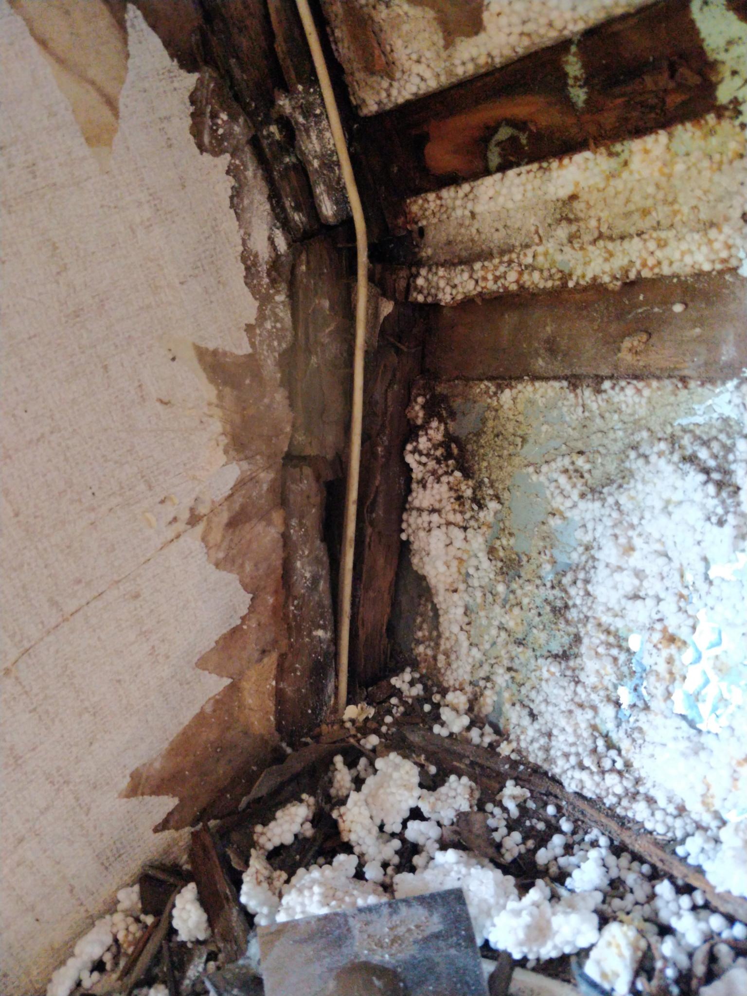

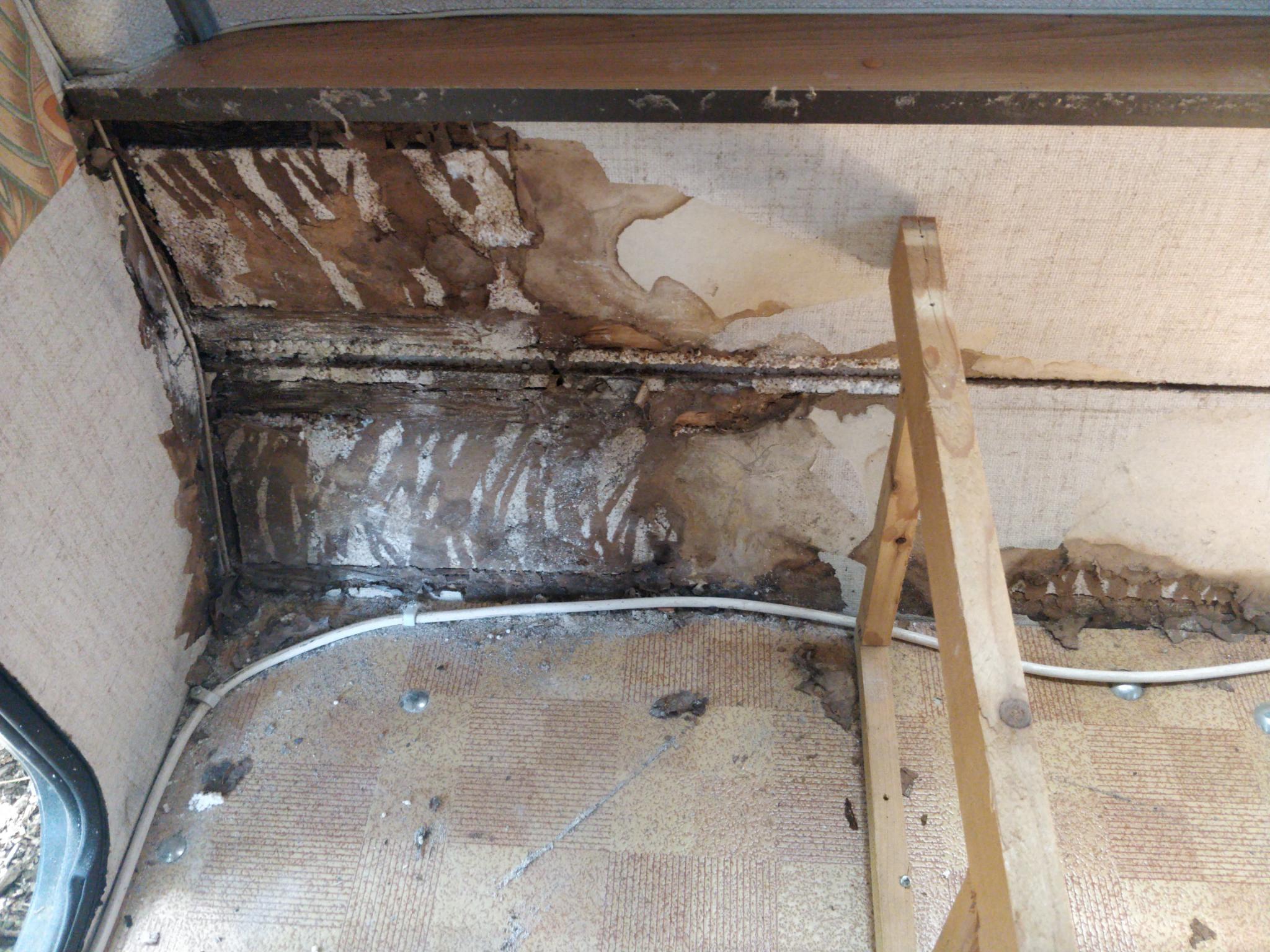

Ce matin je vois, en bas des arêtes à l'avant des petits tas de sciures... Je me mets alors à tout démonter.

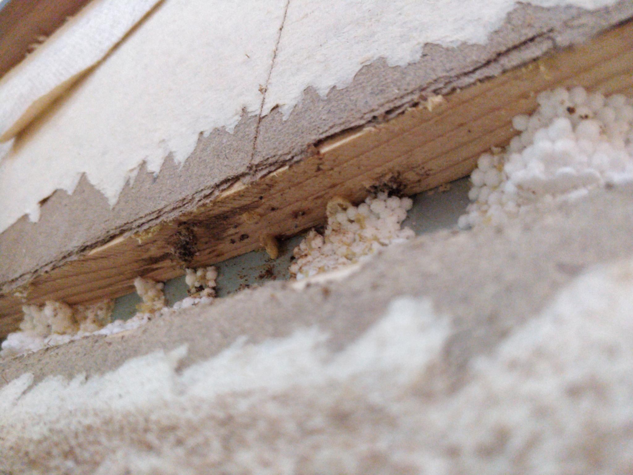

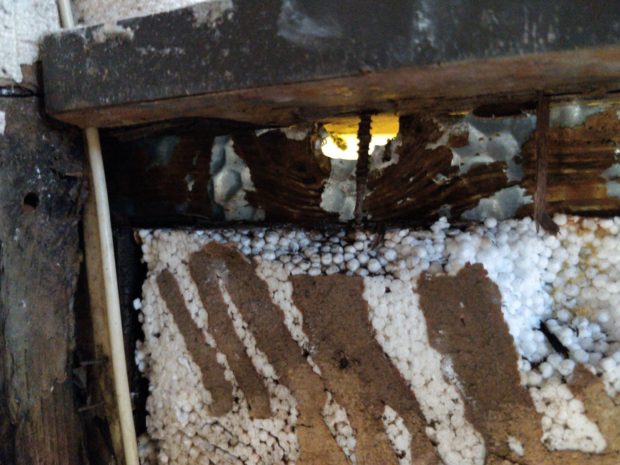

Résultats des courses: une bonne partie des arêtes à reprendre comme je le pensais, mais surtout: des centaines de fourmis ont niché dans les tasseaux pourris et ont creusé des galeries à travers le bois et le polystyrène, et ce même dans ce qui est sain au milieu de la paroi.
J'ai commencé à enlever le bois et le polystyrène pourri, de ce côté là pas de soucis particuliers je vais bien enlever, remettre des tasseaux et de l'isolant. Mon problème c'est pour la partie du milieu, sous la baie. J'ai beaucoup de mal à enlever les tasseaux et poly qui sont bien collés et sains (les tasseaux sont durs et sonnent pleins), mais les fourmis sont dedans, comme on peut le voir sur une photo.

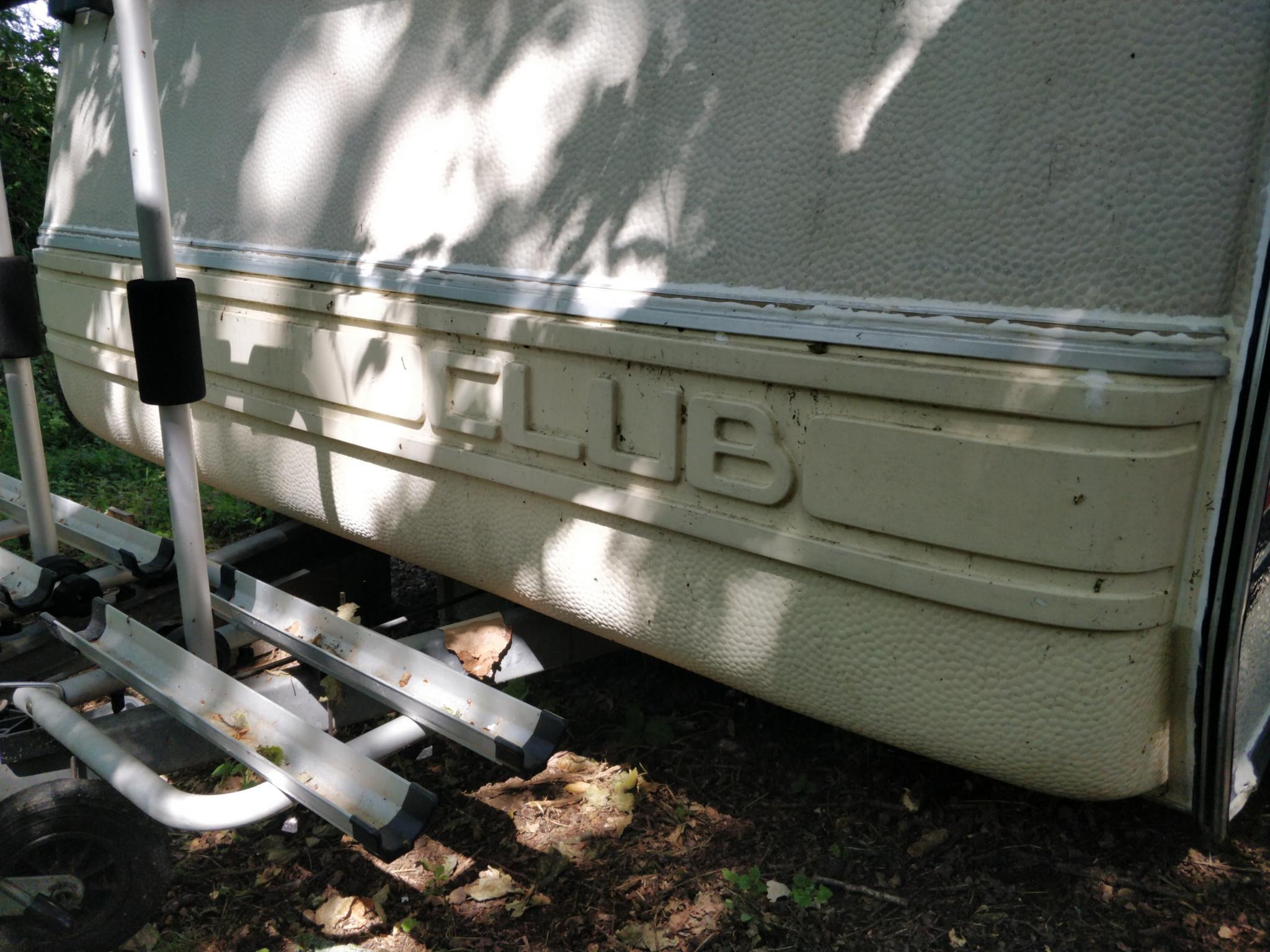

J'ai également trouvé un trou dans la carosserie (voir photo) qui donne sur la partie plastique qui est est à l'avant (voir photo aussi). Il y avait une ou deux fissures légères que j'ai rebouché avec du sika. Je me demande si les fourmis ne sont pas là.

Le trou dans la carosserie
Ici une galerie dans du bois sain

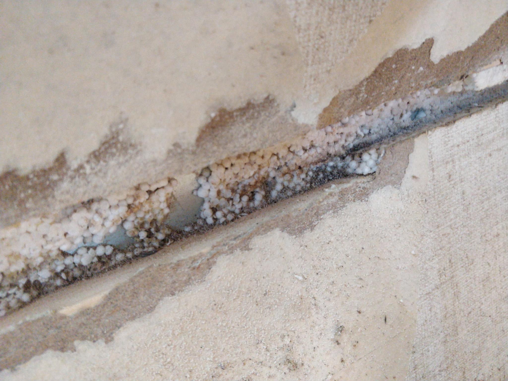

On peut voir les sciures laissées par les fourmis
Etat de l'angle gauche après avoir enlevé le plus pourri
Arête gauche

La dernière photo n'était pas passée: c'est la partie en plastique un peu jaunie où donne le trou de la carosserie
Plastique où donne le trou de la carosserie
