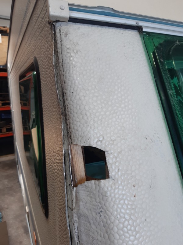

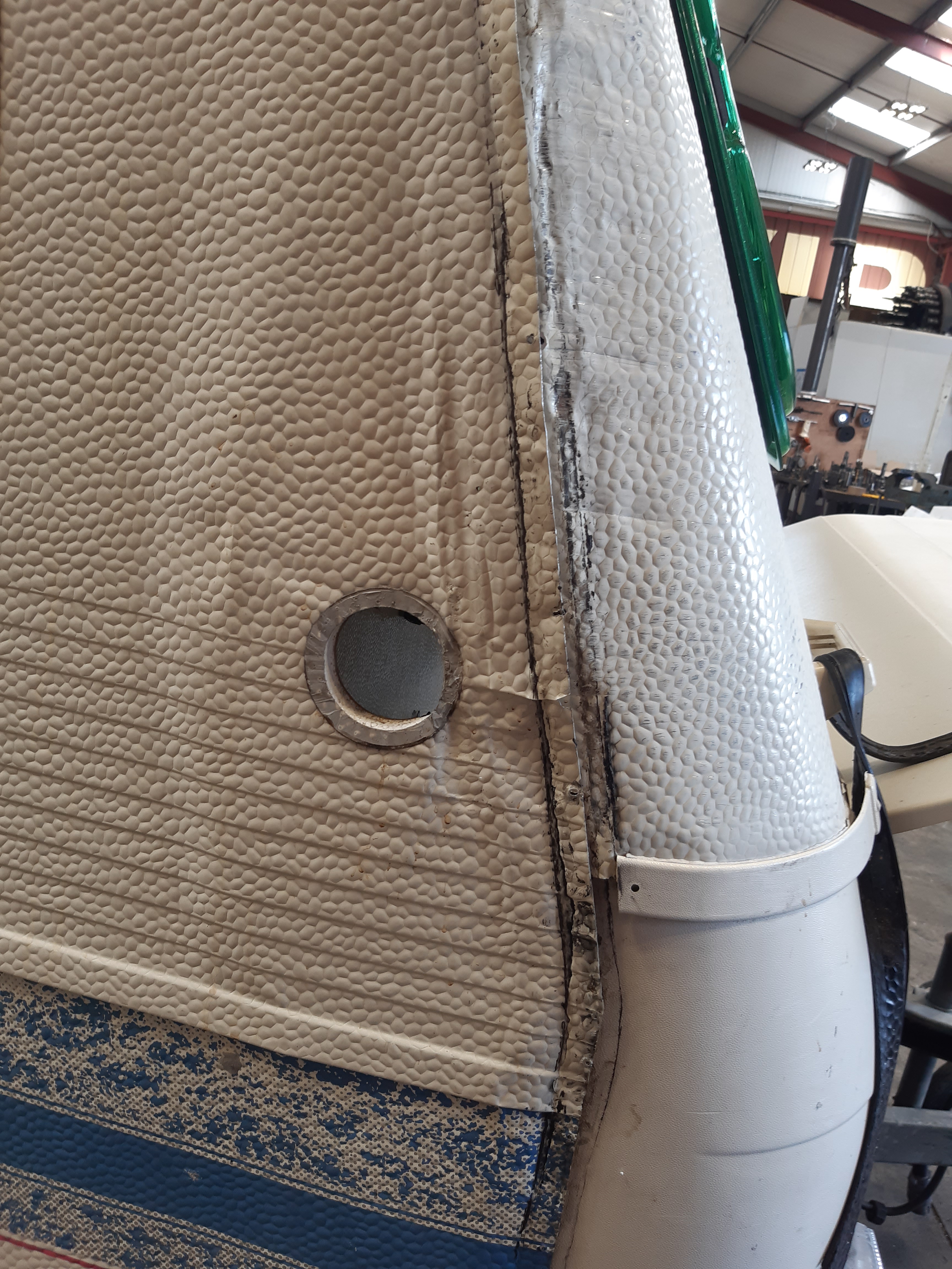

bonjour,

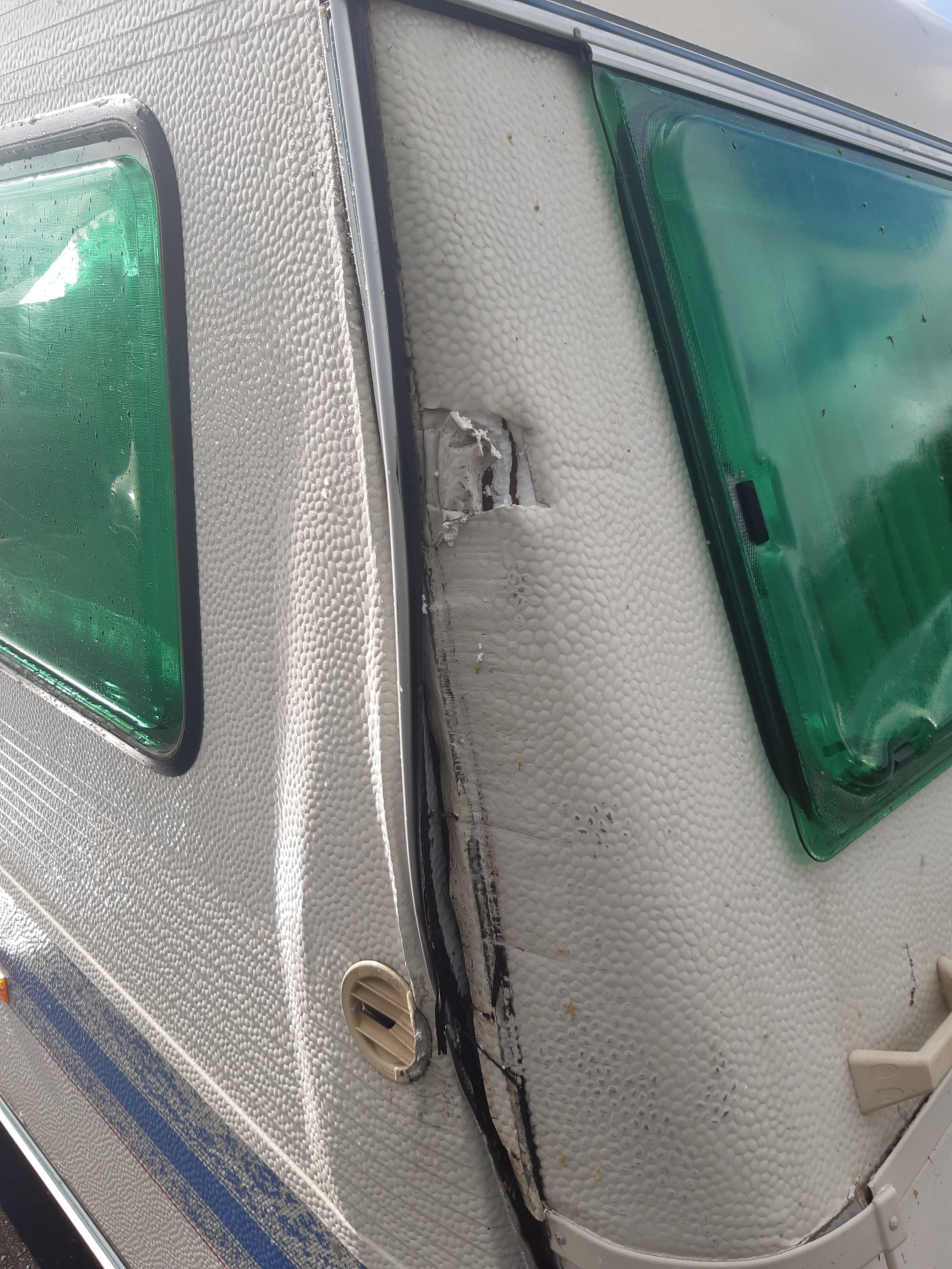

suite a un petit problème d'attelage ma caravane c'est logé le long d un muret . :cry:
mal attelé alors que je la déplaçais de 500 m .
je suis assuré au tiers donc je vais devoir faire les réparation moi même .
quel méthode utilisé et quels materiaux me conseiller vous .
voici quelque photo .
en vous remerciant d'avance pour votre aide .

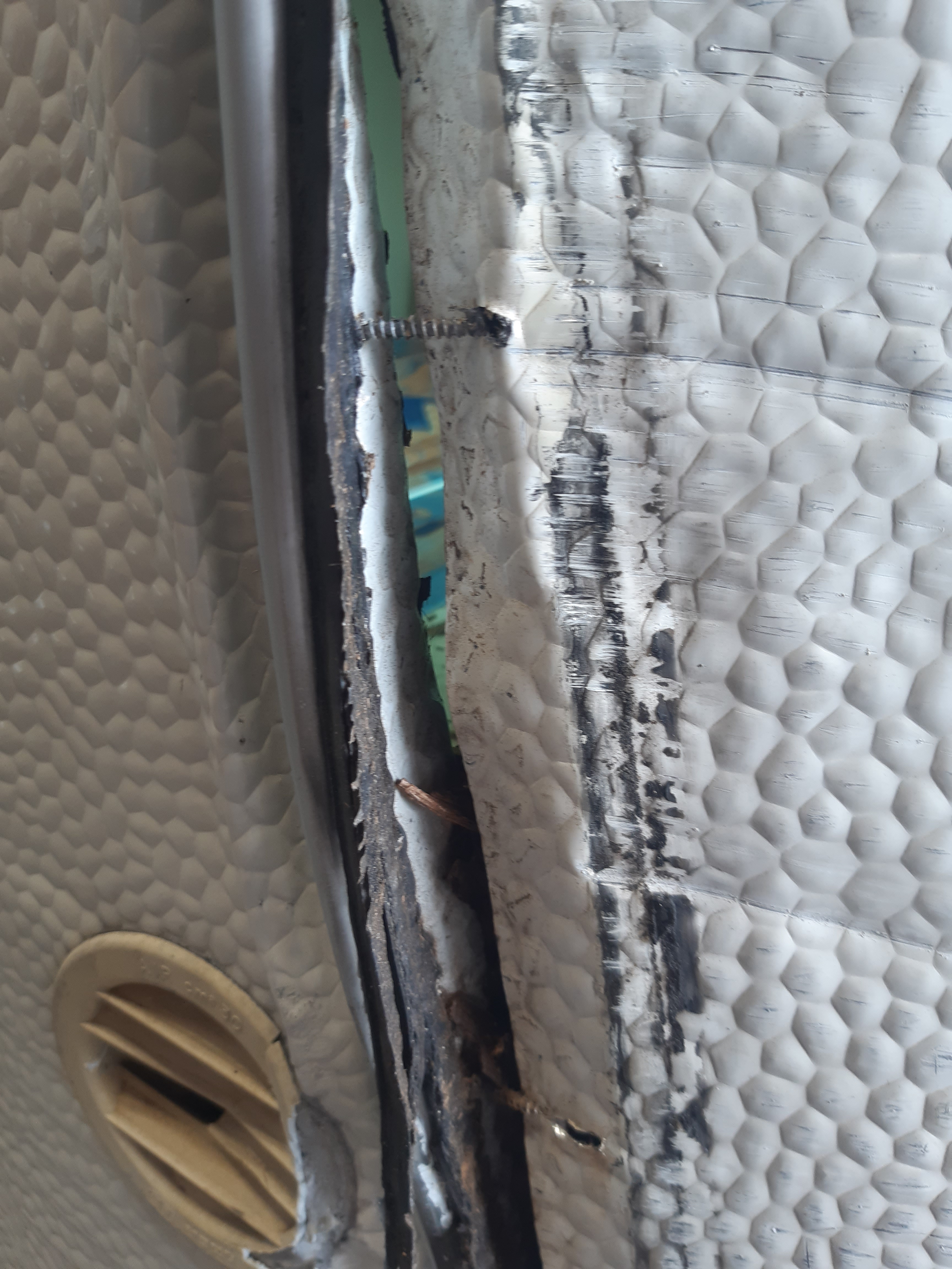

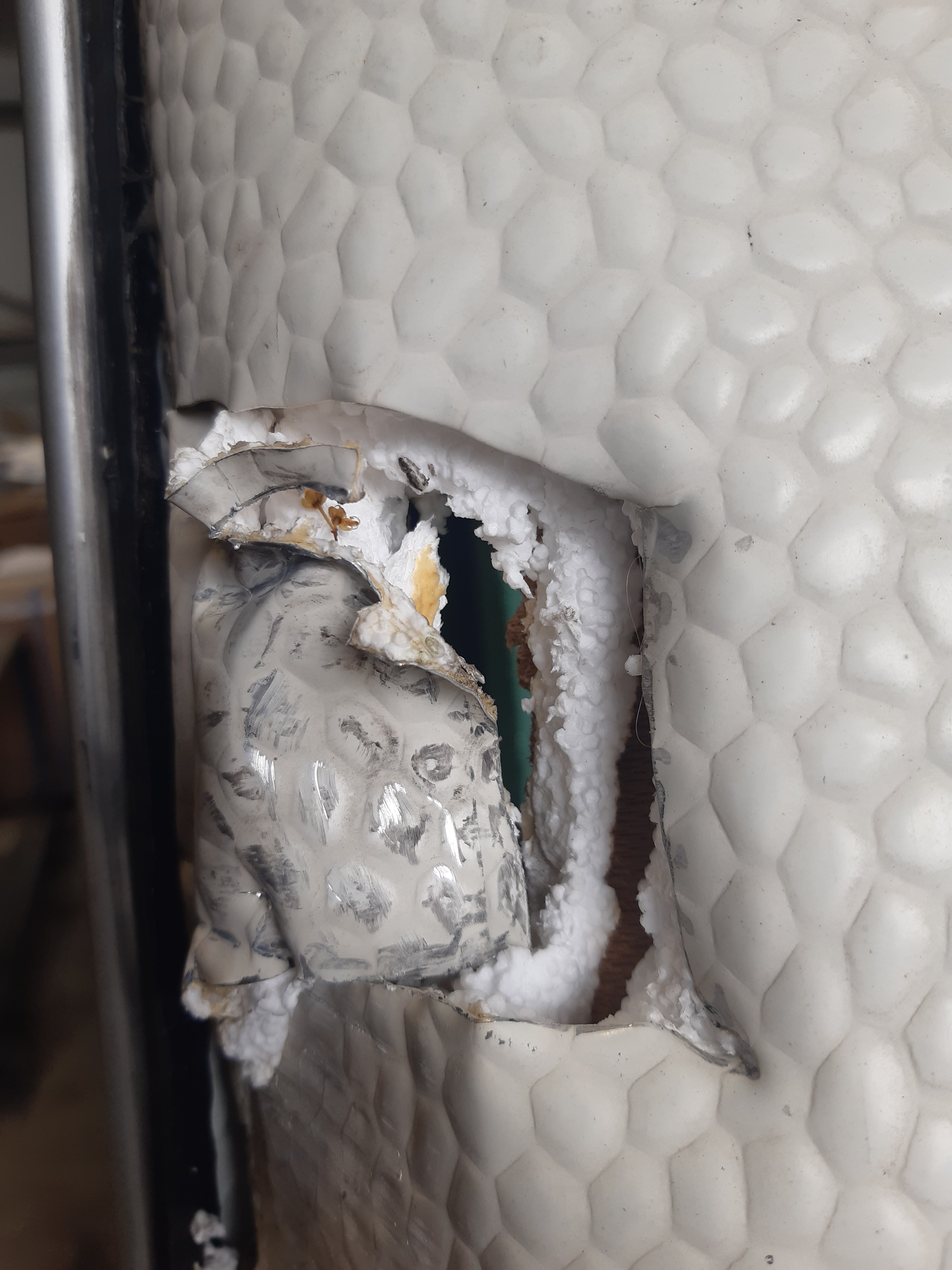

J'ai eu un truc du genre... Il va falloir désolidariser un peu ces 2 parois pour redresser ce qui est tordu = pas à même la tole en intercalant une pièce de bois à l'extérieur, une personne à l'intérieur pour maintenir la cloison et à l'extérieur tu redresse au marteau
Pour la déchirure une petite pièce d'alu tu donnes la forme tu pop avec du sika... Bon courage

je pense que lipfi nous demande conseil pour reparer lui même
je suis d'accord avec blancoco,

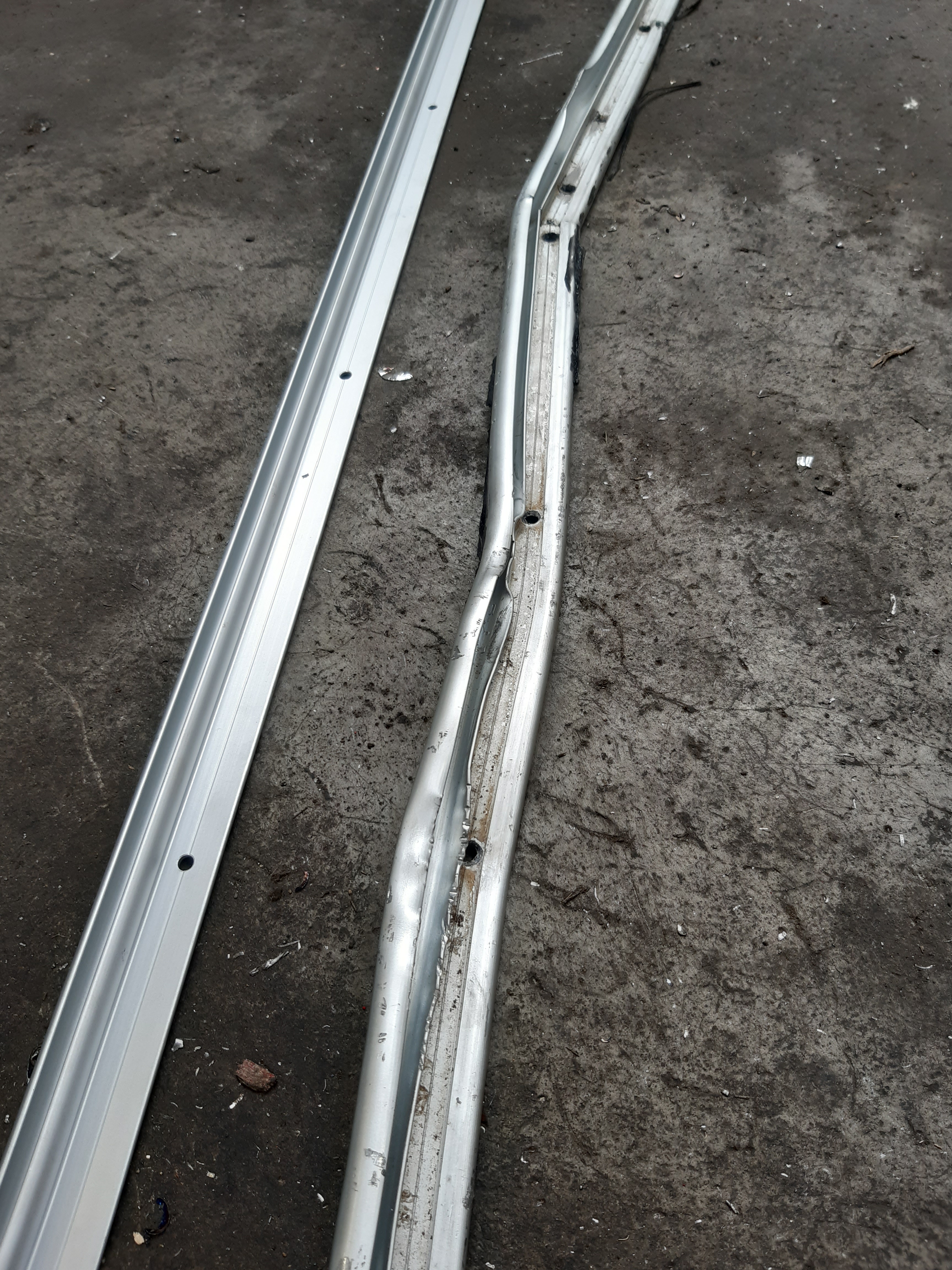

pour avoir eu un petit probleme de ce genre, j'avais trouvé chez un equipementier sur toulouse (EAC Europe Accessoires Caravanes) du jonc alu au metre, il faut juste avoir le profile avec soit car toutes les marques m'ont pas les mêmes
le probleme apres l'avoir trouvé c'est qu'il est vendu droit donc suivant le cas il faut le courber.....
pour la tôle, vu l'age de la caravane il faudra cibler une reparation propre et etanche, car c'est sur que cela se verra
une piste.... mais il doit y en avoir d'autres....

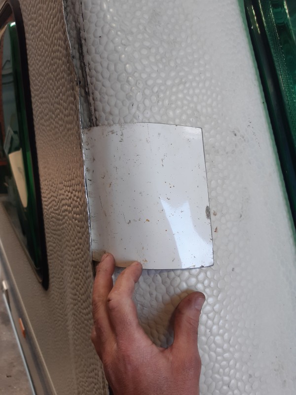

Message par lipfi » 30 mai 2023 14:17
bonjour,
merci pour vos réponse .
oui je compte la réparer moi même .
j ai acheté la caravane 4000 euro .et en réparation cher un pro ....
donc j ai redressé pas mal déjà la tôle .
j'ai trouver un petit bout de tôle en alu épaisseur 1 mm (trop épais ? )
impossible de retrouver le même rail pour le auvent. j'ai trouvé celui si voir photo .
quel sikaflex me conseiller vous pour collé la petite tôle ?
et pour le rail alu ?
j'ai acheter du sikaflex 11fc mais en lisant les différents forum je me perd un peu avec les différentes référence de sika .

tu peux mettre une grille rectangulaire sur le trou jusque contre le rail :idea:
ça cachera un peu les défauts

tu parles du trou rond ?
si c'est le cas .je vais refaire la pièce en plastique .je suis tourneur fraiseur cn :wink:

oui,
je pensais à une grille d'aération en pvc de 10 x 20 cm pour cacher un peu les dégâts

a oui ok . pour cacher un peu la tôle froissée ?
recouvrir le trou + tôle froissée
Messages : 7083
Re: comment réparer les degats
Message par raymondh » 30 mai 2023 18:36
oui, une grille comme celle-ci collée avec du sika ou du silicone
j'ai accroché le bas de ma caravane sur environ 20 cm de long sans percer la tôle et c'est ce que j'ai mis et personne n'y voit rien 8)

Pour les cas où les pièces assemblées n'ont pas vocation à être démontées, alors un mastic/colle PU de type Sika 11fc ou Sika 221 ou Sika 521 UV sera bien adapté.
Et pour les zones devant rester facilement démontables : du mastic type butyl car les joints au butyl se démontent bien plus facilement que ceux au mastic-colle PU.
Le butyl existe en cartouche (ref 710 chez Sika) et en bande.
