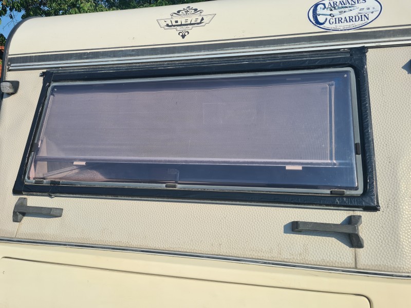

Bonjour les gens , je suis toujours en quete de ma premiere caravane . J'ai reperé celle ci https://www.leboncoin.fr/caravaning/2361333085.htm .
On rajouterai un auvent pour que notre chien puisse bouger plus facilement .
Mais elle a plusieurs problemes et je ne sais pas s'ils sont réparable facilement ...
Y'a du scotch autour de la plus grande baie . La vendeuse dit que la fenetre s'ouvre et se ferme et qu'elle est etanche . . .

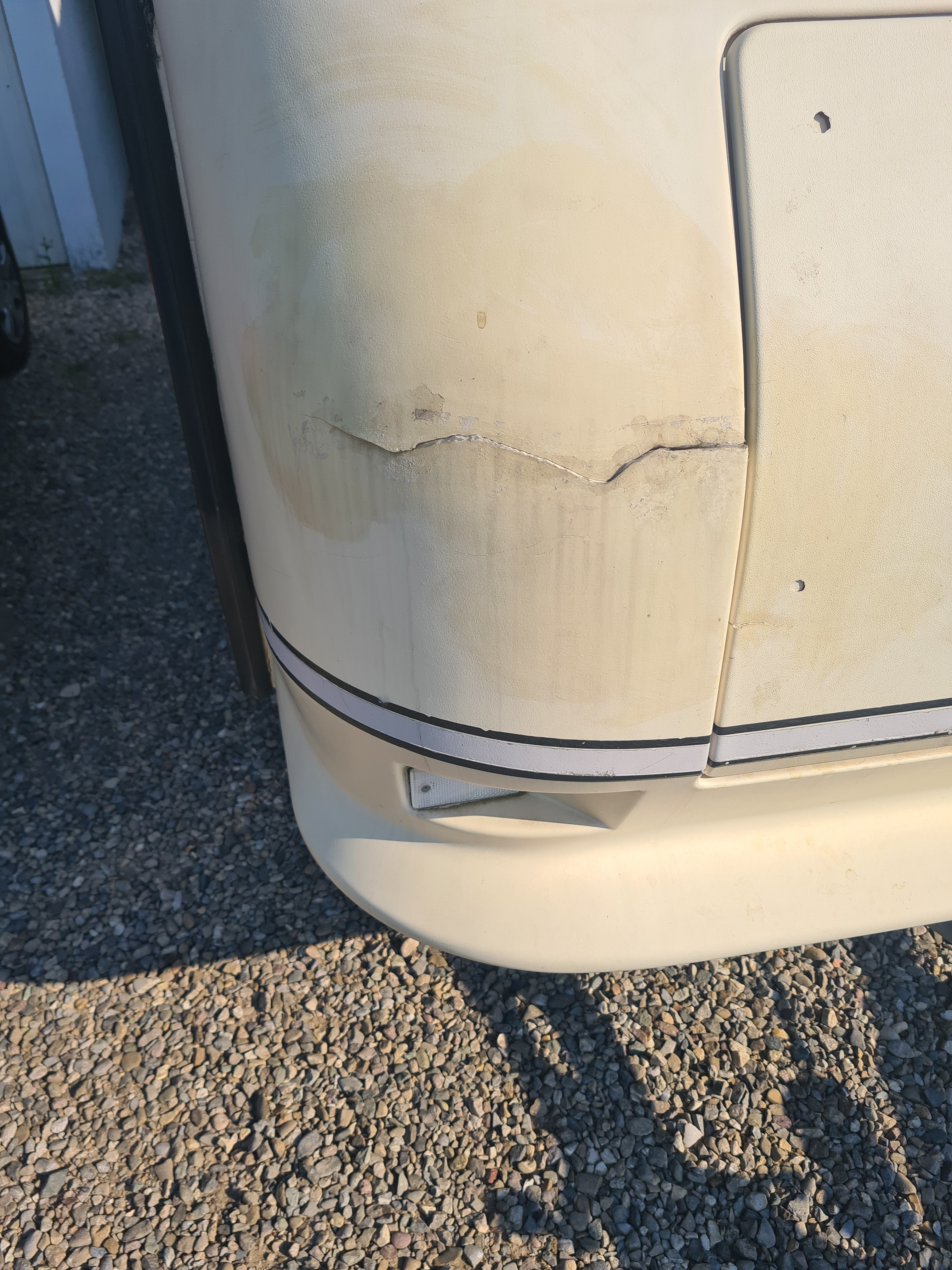

Et surtout , il y a une belle fissure sur le coffre ....

Si je vois bien, je dirais que la tôle d'alu de part et d'autre de la fenêtre avant semble légèrement déformée, boursouflée, gondolée ... Donc bois gorgé d'humidité car entrées d'eau ; donc panneau avant probablement pourri ...
Le coin avant droit cassé me semble réparable.
Mais s'il faut ajouter des frais et travaux pour le panneau avant, la fenêtre avant, et autres surprises non listées ......
A priori, je passerais mon chemin.
Attendons les avis des copains ...

Après ça dépend du prix propose qui tient compte des problèmes , mais aussi des envies et des compétences en bricolage, je même si ici il y aura de bonnes âmes pour guider
Re: Reparable ou pas ?
Réparable on peut toujours . ...
Après il faut le faire soit même et être bon bricoleur .
A droite de la grande baie il y a une boursouflure , ce qui signifie qu'il y a une infiltration . Et là... ? Quand on ouvre , on ne sait pas où ça s’arrête
Pour le plastique du coffre , il y a des spécialistes sur le forum pour en parler .
Si vous n'êtes pas bricoleur , il faut voir autre chose .
Ceci est mon avis .

J'avais meme pas vu la boursouflure
On est plutot bons bricoleurs mais le vendeur veut pas baisser à moins de 2200 et e trouve ca encore beaucoup trop elevé au vu des surprises qu'elle peut reserver du coup ...

cela me fait rire : TBEG pour très bon état général
lorsque je vois la face avant
certes, les meubles sont en bon état mais si la structure est pourrie
comme dit, on ouvre et on découvre ....
je passerai mon chemin

2200€ bien trop chere vu l'état, je y a sans doute mieux à trouver

suite a une infiltration d'eau sur la baie avant
avec mon mari on a tombé tous le mur et on a tout refait
je peux te dire qu'on en a eu pour des mois de travaux ( on travaillait chacun son boulot)
on a eu des sueurs froides
des casse tête a regler
car il a fallu aussi enlever tous les meubles de l'intérieur
refaire le mur intérieur
refaire le coffre extérieur
etc etc...
perso je passe mon chemin
car sur leboncoin tu en trouveras d'autres
tu en as aussi sur Facebook en ce moment
