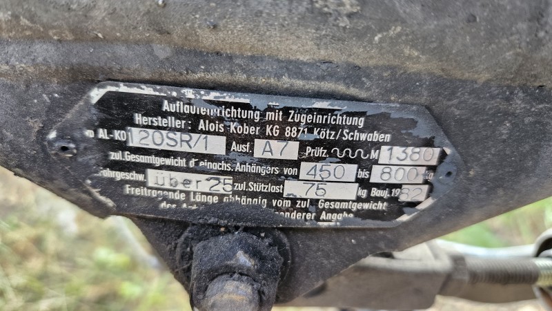

J'ai acheté une Eriba Pan Familia de 1983. C'est ma première caravane et un détail auquel je n'avais pas fait attention m'interpelle...
J'ai un jeu axial dans le timon, sur le coup j'ai pensé que c'était normal mais avec le recul j'ai une certaine appréhension de l'utiliser.
Vidéo du problème : https://jerome.synology.me:5001/d/s/u2W ... 7-AIpkvhwo
Référence sur le timon Al-Ko 120SR/1
Quelqu'un qui aurait le même modèle ou les connaissances peut-il me dire si c'est normal ?
Merci pour votre aide.
Jérôme
