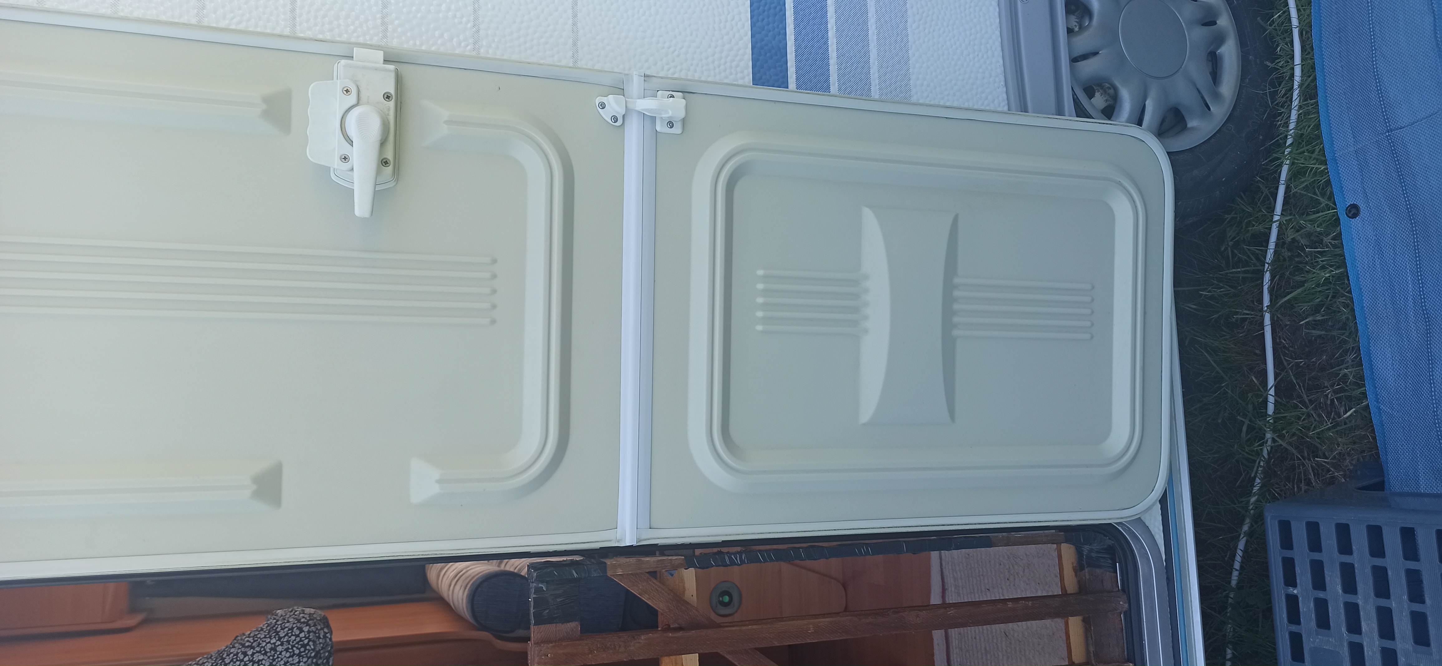

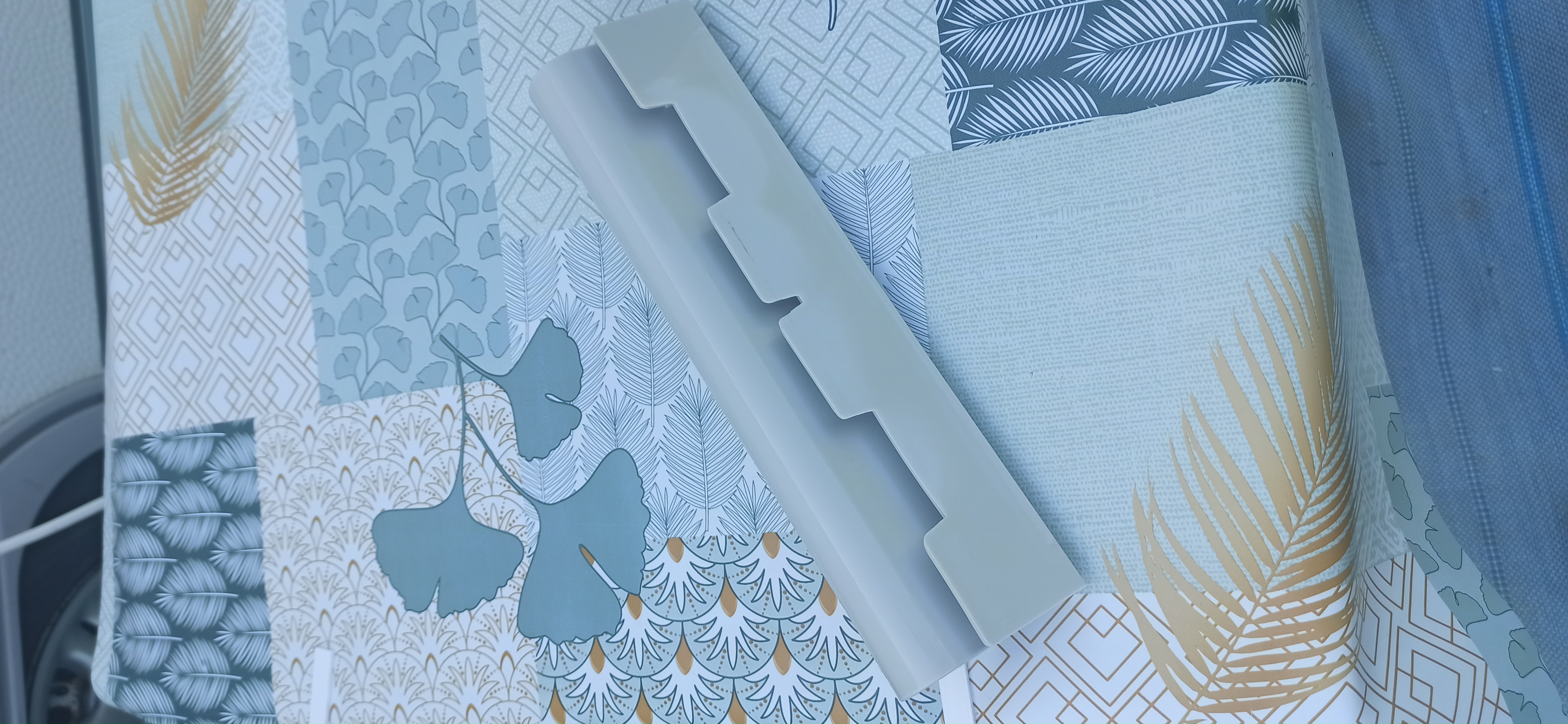

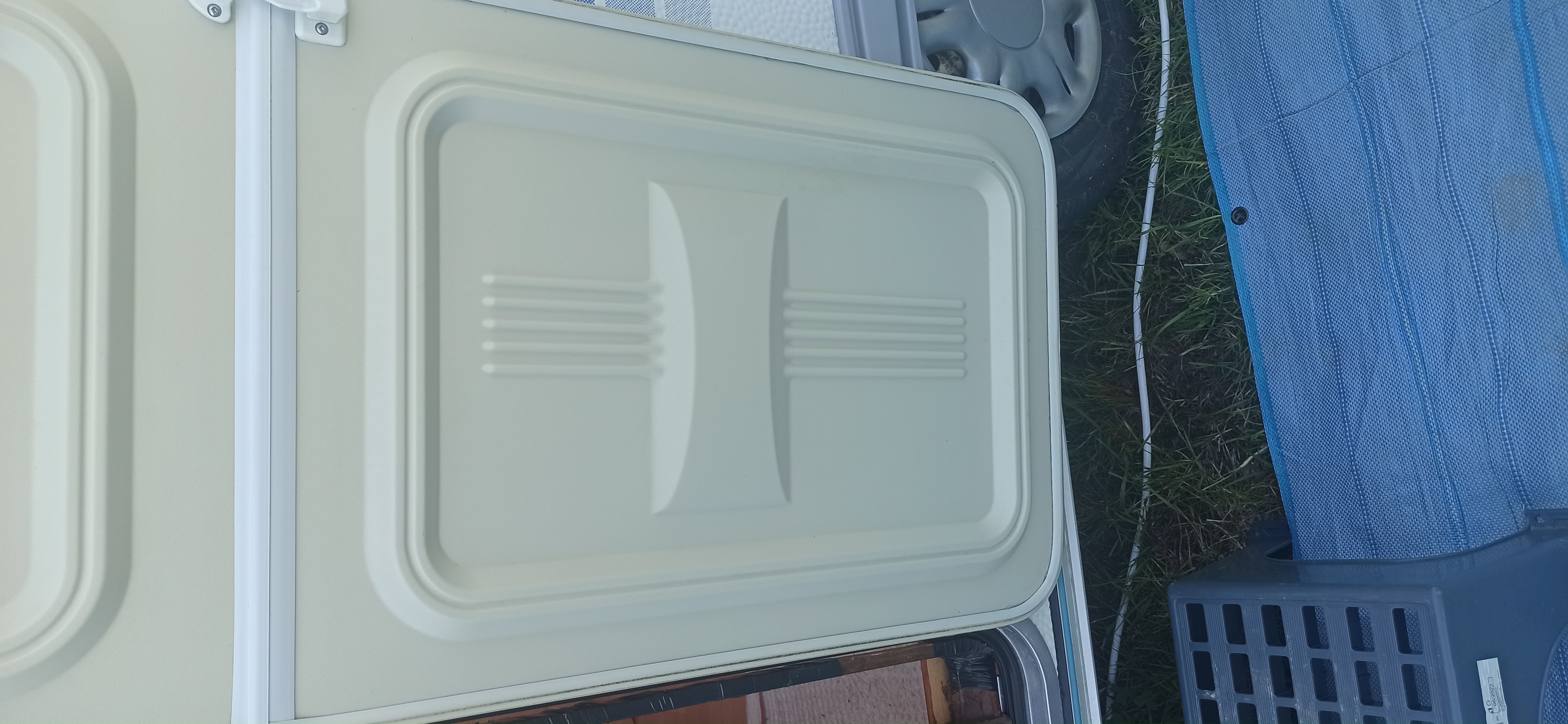

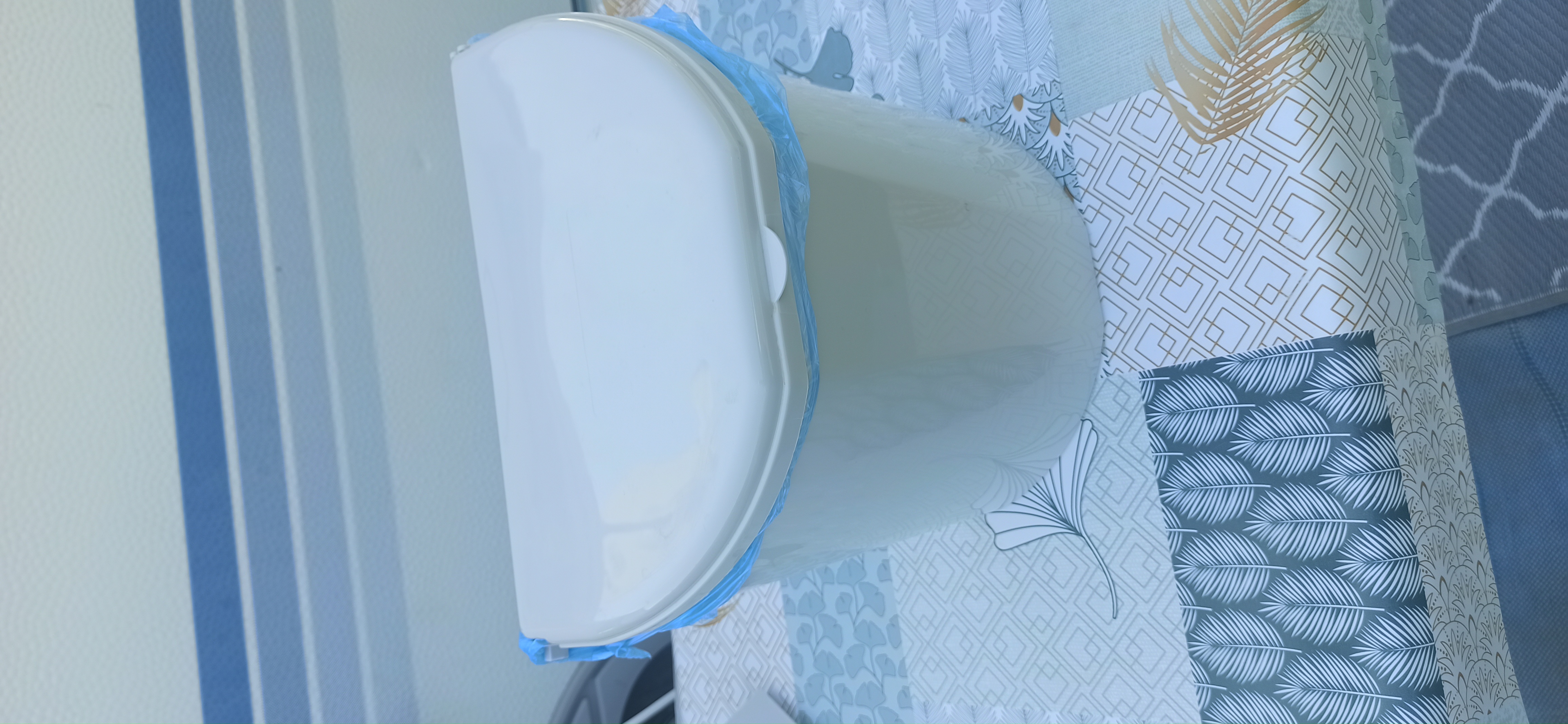

merci de vos reponses....mais je sais pas si je me suis bien expliquer....la contre porte est en plastique qui semble creux , d'aspect granuleux ( donc pas de double face possible)...et est bombé....
la poubelle je 'l'ai deja et elle est prevue avec un support qui se fixe " a cheval" sur un rebord de meuble , mais dans la caravane elle est dans le passage donc pas pratique
mon inquietude c'est que si je perce cette contre porte elle se fissure...je voulais savoir si quelqu'un l'a deja fait

Tu as une porte fermière, pourquoi ne pas utiliser le renfort de cette porte pour la fixation ?
