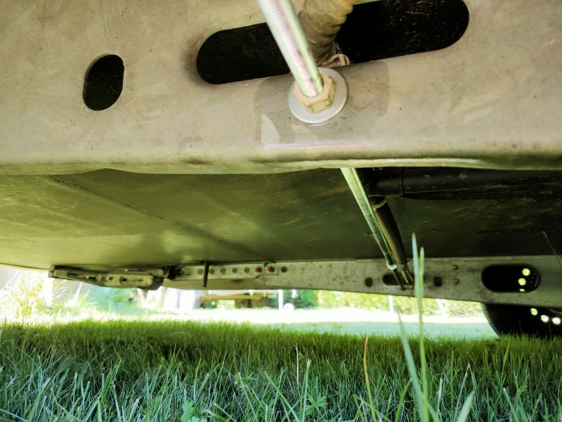

sur le chassis alko les trous sont a l'arriere de la roue et aussi a l'avant mais le cric se pose sur les trou a l'arriere de la roue qui sont au plu pret de l'essieu.
Oui, tout à fait, à l'avant j'ai le mover de toutes façons, donc impossible d'y mettre un support de cric. Et je ne suis pas certain qu'il y ait les trous prévus d'ailleurs.
Le cric Kojack que j'ai monté est fixé à cet endroit, juste derrière les roues, mais il fait se tordre le chassis ... Mauvaise conception.

Pour le U, je viens de passer commande à 2,95 € l'unité avec un cric Alko.
Je vais ressortir mon vieux cric bouteille que je garderai avec ce U au cas où, mais j'aurai aussi le cric d'origine Alko dont les supports de par leur conception devrait lever la caravane sans plier le chassis.
Pour remettre bien droit les "longerons", qui ont gardé un peu une forme tordue, j'ai mis une tige filetée que je laisserai le temps necessaire.
Au final, entre le cric bouteille et le cric Alko, ça me fera "ceinture et bretelles" en cas de problèmes en voyage.
5Pour info, si quelqu'un cherche un cric, le prix est très intéréssant chez "Obelix" ...
Mais, tout de même, je ne félicite pas les concepteurs de ces châssis qui sont incapables de concevoir d'origine un emplacement sur et facile d'accès pour soulever la caravane, comme sur une voiture. C'est assez lamentable.
