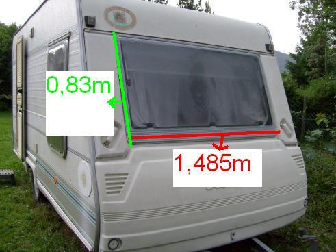

gros dilemme..
j'ai une caravélair bahia 400
année 18 nov 1992
d'après Trigano j'ai le modèle 1993
j'ai demandé à Trigano de bien vouloir me communiquer les dimensions de la baie de la chambre
baie qu'il y a sur la flèche on me répond : 1340 x 650 mm
or quand je mesure ma baie actuelle je trouve 1485 x 083 mm
alors si parmi vous il y a des caravaniers qui ont une bahia 400 peuvent ils me dire la dimension de la baie
car dur d'avoir vraiment une réponse fiable
et comme c'est sur commande et paiement d'avance je ne voudrais pas me planter
si je me décide à la changer
je précise que c'est une baie avec deux compas pour l'ouverture
merci à vous tous

Exact Pierre !
Et j'ajouterais que sur le catalogue Top-Accessoires ,ils ecrivent
pour commander une baie de caravane d'un modéle ancien ,il faut bien spécifier :
1/Marque et modéle de la caravane (si possible photocopie de la carte grise )
2/double vitrage ou pas
3/Fixe ou ouvrante
4/couleur de la baie
5/inscriptions portées sur la baie cassée
Et c'est la que je rejoins ce que Pierre a écrit
6/Dimensions de la découpe
(ou comme le dit Pierre la dimension en tableau ,qui correspond a la découpe dans le panneau de la caravane)
7/Dimensions hors tout de la baie (c'est ce que tu as fourni a Caravelair )
Bien souvent ces baies sont refaites a l'identique ,car elles ne sont plus en stock chez le constructeur ,
c'est ce qui explique d'ailleurs leur cout élevé !

comme je te l'ai indiqué il te referas fabriquer ta baie a l'identique !
Evidemment ,le prix !
