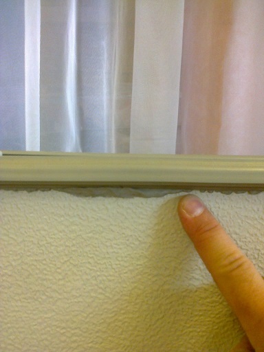

Sur la partie basse et à l'extérieur de mes baies, il y a une matière grise et collante qui "dégouline"...je pense que c'est du joint. Cara AXXOR de 1995. Pas de problème d'étanchéité constaté pour le moment.
Est-ce normal ? Comment faire pour y remédier ?
Merci
Merci

C'est très probablement le mastic du joint d'origine.
As-tu ta caravane depuis peu de temps ?
Car sur nombre de caravanes aussi bien anciennes que récentes, les joints sont "décorés" du même type de mastic, qui déborde souvent quelque peu.
Heureusement, car comme cela on voit qu'il est bien présent pour assurer l'étanchéité des ouvrants

Donc, pas de soucis, alors ?
Quel produit à utiliser pour enlever ce qui déborde, et qui colle bien au doigt et à la carrosserie ? (acétone ?)
Merci
Merci

bonjour , et bien moi une fois par an j utilise du nettoyant frein pas de risque pour la carrosserie ni de trace . c est en aérosol que tu trouve dans tous les magasin d accéssoire auto .

Souvent les amateurs d'anciennes utilisent le white spirit qui a l'avantage de ne pas être agressif pour les parois

Ce qui coule de tes baies n'est autre que du mastic en bande , effectivement cela rassure sur ton étanchéité le plus simple si ce qui déborde te gène est de la couper avec un petit outil en plastique pour ne pas abimer ta carrosserie .
Perso ensuite je rajoute un joint autour avec un mastic d'étancheité en pistolet pour avoir des joints tip top mais cela n'engage que moi .....
