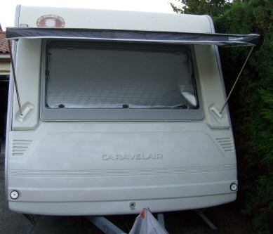

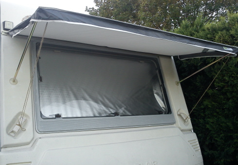

tu as aussi la solution que j'ai adopté mais moi c'était contre le soleil
j'ai acheté ces baies en PVC chez OBELINK
elle rentre dans le rail de la baie
comme tu le fais avec ton auvent et ton rail
c'est pas cher 29e...
efficace et inusable
je les ai depuis 2010
ps : ne te fies pas aux ficelles sur les poignées
car cela c'était chez moi
et j'avais besoin de bien le fixer

Merci Angie pour les photos et ton conseil. Je t'avouerai que j'y avais pensé.
Et grace à tes photos, je trouve que cette option élégante. :)
question : ou les as-tu achetés ?

Angie avais précisé OBELINK
Je met le lien : http://www.obelink.fr/ Pour certains accessoires, il faut changer la langue, car le site en version française est moins complet en accessoire.

en ce moment chez moi comme un peu partout il fait un sale temps
et j'ai ces protections PVC en place devant chacune de mes baies
ça protège de la pluie
et cela évite effectivement une infiltration
on ne sait jamais, nul n'est à l'abri
et c'est aussi l'idéal pour le soleil
mais entre temps j'ai reçu un post privé
et je venais dire ici même
qu'il ne faut pas s'avisait de rouler avec,
dans le but de protéger les baies en plexi
car il peut y avoir une prise au vent
ça bouge
et la toile va s'envoler
donc en stationnement oui
pour rouler je ne pense pas
bonne soirée

voici le lien exact de la baie
chez obelink cela s'appelle une marquise eurotrail
http://www.obelink.fr/auvents-solettes/ ... -baie.html
